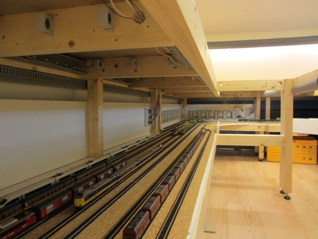

Voor verder te gaan toch besloten om eerst alle sporen in het schaduwstation te verlijmen, de geschroefde flexrails waren mij toch iets te flexibel. Ik ben tevreden met het resultaat, het ligt lekker recht en ook met het stofzuigen blijft alles mooi op de plaats.

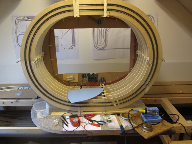

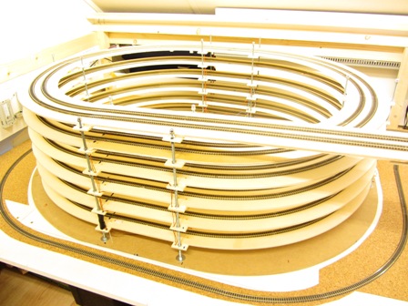

Daarna afgelopen weekend begonnen aan de bouw van de helix, totaal moeten en 5,5 omwentelingen met R3, R4 bochten komen om met 2 % helling een hoogteverschil van circa 37 cm te overwinnen, leuke maar wel erg tijdrovende klus, ik ben nu bijna halverwege en daar moet een in 1 spoor een keerlus komen, nog nooit gedaan dus dat wordt spannend.

- Bijna halverwege
- 2012-08-24 bouw helix 009 rev.jpg (105.5 KiB) 5849 keer bekeken
- Het begin van de helix
- 2012-08-24 bouw helix 007 rev.jpg (121.19 KiB) 5849 keer bekeken

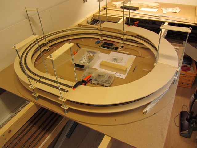

- De gelijmde sporen in het schaduwstation
- 2012-08-19 bouw helix 018 rev.jpg (120.39 KiB) 5849 keer bekeken

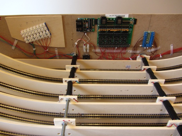

Gisteren de helix afgemaaakt, 5 en een halve omwenteling met in totaal zo'n 35 meter rails. Hele klus maar wel erg leuk. De bedrading moet nog worden afgewerkt en nog niet helemaal tevreden over de loop van de bovenste omwenteling maar dat komt wel, nu eerst rijden.

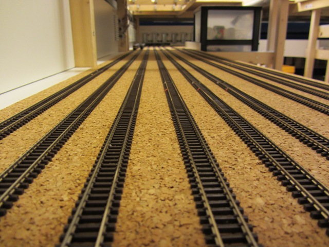

De helix en het schaduwstation zijn nu in vol bedrijf met een tijdelijke bovenbaan (rondje van meter of 10 met keerlus).
Wel een machtig gezicht om tot maximaal 4 treinen tegelijk in de helix te zien rijden. Tot nu toe loopt alles perfect, de afgelopen dagen bezig geweest om het ook in WDP goed rijdend te krijgen, ook dat gaat nu goed. Nu alle bedrading etc definitief maken en netjes wegwerken en dan beginnen met de bovenbaan.

- Het schaduwstation
- 2012-09-02 rijden in helix 015 web.jpg (95.42 KiB) 5436 keer bekeken
- 2012-09-02 rijden in helix 013 web.jpg (105.52 KiB) 5436 keer bekeken
- Drukte in de helix
- 2012-09-02 rijden in helix 010 web.jpg (113.81 KiB) 5436 keer bekeken

Vandaag een dagje vrij dus besloten - na twee weken uitvoerig testen in WinDigiPet met al het rijdend materieel - de elektronica van de helix af te werken. Hierbij gelijk ook de bezetmelder indeling nog wat aangepast voor een vloeiender rijgedrag in WDP
Hiervoor de helix weer uit de baan gehaald en alle draden afgewerkt zodat het een beetje overzichtelijk blijft
Inmiddels test uitgevoerd in WDP, elektrisch is alles in orde. Altijd weer een gelukkig moment.

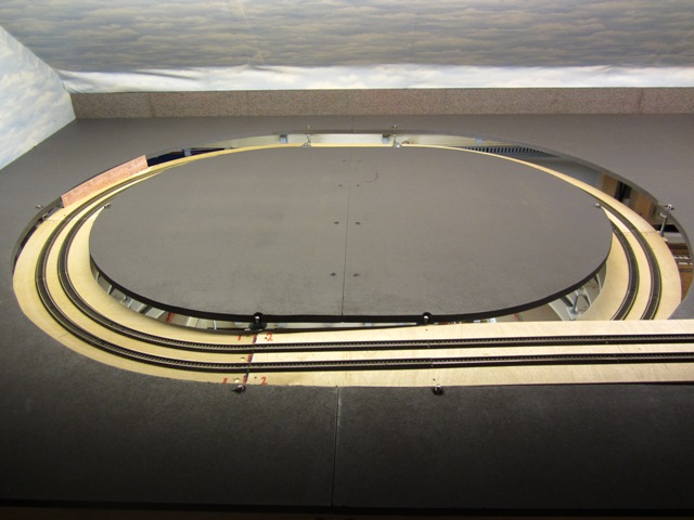

Sinds vorige keer veel gedaan, alhoewel daar straks maar weinig van zichtbaar is.
Eerst de afgebouwde helix ingebouwd Hierna uiteraard veel proefgereden met een tijdelijke lus in de bovenbaan en flink aan WDP geprutst. Nadat alles lekker liep, poosje gereden, want daar gaat het uiteraard allemaal om.

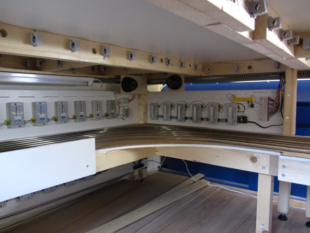

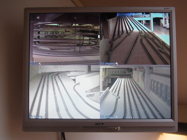

Daarna allerlei zaken onder de tafel afgemaakt, o.a.de verlichting en een camerasysteem geinstalleerd.Over het camerasysteem - dezelfde als Jos (Beneluxbaan) - ben ik erg tevreden. De camera’s geven een redelijk scherp en helder beeld, ongeacht het lichtnivo. De 4 camera's geven mij een goed overzicht van het gehele schaduwstation en de helix zonder dat ik steeds op mijn knieen hoef. Groet
