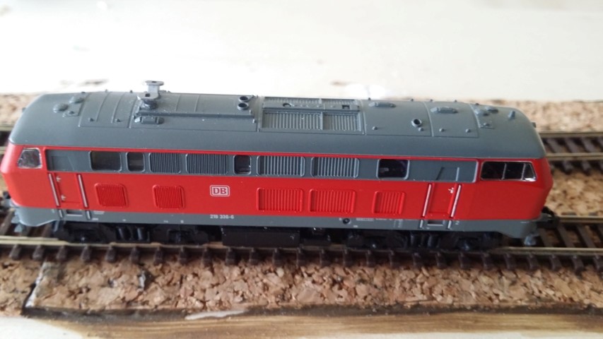

Heb een fleischman trein die na een 1/2 uurtje er steeds mee stopt.
Als je bv de volgende dag de baan weer opstart rijd die weer even gewoon.
Is dit ook een trein waar een onderdeel uit moet?
Deze trein is dcc gekocht nieuw.
mvg ronald

Als hij nieuw is dan zit er gewoon 2 jaar garantie op, dus terug naar de verkoper.

Ronaldp schreef:Heb een fleischman trein die na een 1/2 uurtje er steeds mee stopt.
mvg ronald
Winkeler een mail gestuurd over het probleem.
Krijg als antwoord dat ik moet smeren.
Nou dat had ik dus allemaal al gedaan.
Bij minitix zit er wel een een component wat groen is en 3x3 heet.
Zit er zo component ook in deze fleischmann trein?
Zie het niet zitten op de foto...of kijk ik er over heen?
mvg ronald

Net bericht gehad dat ik er mee terug kon naar de winkel.

Bovenstaande trein is voor reparatie terug naar de winkel.
Deed het op een gegeven moment helemaal niet meer.
Ben benieuwd wat het is.

Ik denk dat ik wat langer op deze site blijf want ik lees hier dingen....
Ik heb nooit meegemaakt het antwoord van een nieuwe loc dat je moet smeren. Niet dat ik nu nog veel nieuwe dingen koop. 1x keer (heel lang) geleden alweer, loc deed het niet goed, de eerste ronden deed hij het nog wel maar daarna maakt hij een vreemd geluid en ging hij schokkend rijden. Fabrieksfout was het antwoord, ik kon me geld terugkrijgen of een ander model uitzoeken. Heb toen voor het laatste gekozen.
Hoop voor je dat die na de reparatie het gewoon probleemloos blijft doen.
Marksintpancras
Berichten: 1583
Locatie: Sint Pancras
Re: Nog naamloze baan....(De Albula )
8-) welke winkelier was dat? Die zei dat je hem moest smeren :shock:
Want denk dat het probleem eerder in decodertje ligt dan in lok zelf.
Heb genoeg 218 serie op de baan. Lekker zonder rommel op de printplaat met ouderwets decodertje in gebakken :D
Maar toffe brug, ken lekker bergje mee maken. Dan wordt dus een fljnk baantje :D ;)
Met vriendelijke groet, Mark
Overbrug die 3x3 maar eens, probleem waarschijnlijk opgelost.
Die winkelier kan beter ermee ophouden.... man man

martindomburg schreef:Overbrug die 3x3 maar eens, probleem waarschijnlijk opgelost.
Waar vind ik dan op deze print plaat de 3x3 ?
De decoder kon in de winkel wel gewoon uit gelezen worden.
mvg ronald

Ronald, ik zie geen 3X3, en ik denk dat martin te snel een conclusie trekt.
Overigens weet ik echt niet wat voor motortje dat is, beter vermeld je even in de rubriek vraag en aanbod voor welke lok dit is.

Ronaldp schreef:Zat op de locomotief nog garantie.
Dus hoor wel van de winkel wat er aan de hand was.
Geduld hebben nu.
mvg ronald
Vorige week de locomotief weer op gehaald bij de winkel.
Is gemaakt onder de garantie.
Maar de winkel weet alleen niet wat fleischmann heeft gerepareerd
Dat verteld fleischmann niet ???
mvg Ronald

Heb een fleischmann locomotief br 218.
Nu wil ik voor het eerst eens een locomotief netjes ijken in koploper.
Dus wil eerst de maximale snelheid in programmeren in de locomotief decoder.
Dat is voor deze locomotief 140 km.
Als ik nu de handleiding van deze locomotief pak.
Zie ik bij CV 5 staan.... VMAX......basic value 150
Ik ga er dus van uit dat CV5 de CV waarde is die ik moet veranderen om deze op maximaal 140 km/h te zetten.
Hij rijd volgens koploper 303km/h.
Klopt bovenstaande?
Ga er vanuit dat ik de CV waarde moet gaan verlagen.
Ps werk met een multimaus.
En ijken jullie dan in koploper op 14 stappen en vul je dan daar 140km/h in?
Of zet je de meting op 28 en vul je daar 140km/h in?
mvg ronald
