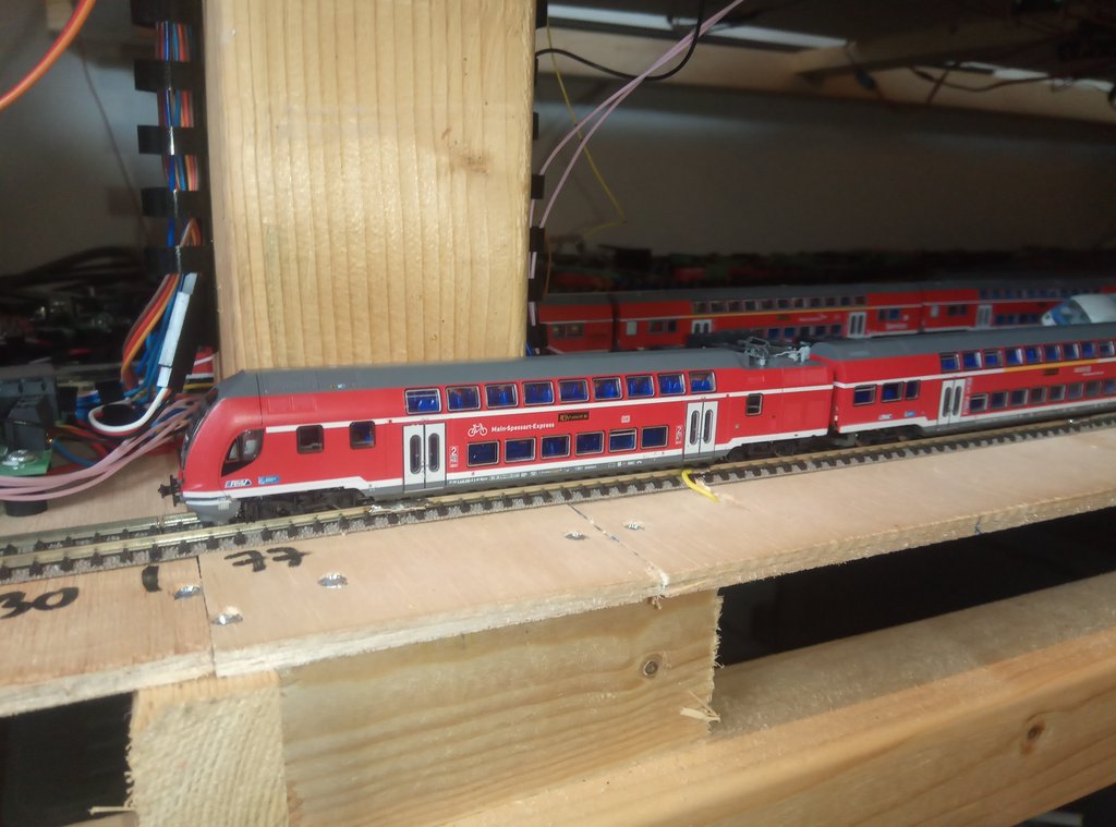

:D vandaag maar eens langs een winkel geweest en kwam met een doos vol spullen thuis.
Die Piko Concordia 4 delig stond nog op lijstje omdat de 3 delig zeer goed rijdt.
De verlichting voor de servicesporen zijn er ook, dus dat hoekje kan ik nu gaan afwerken.

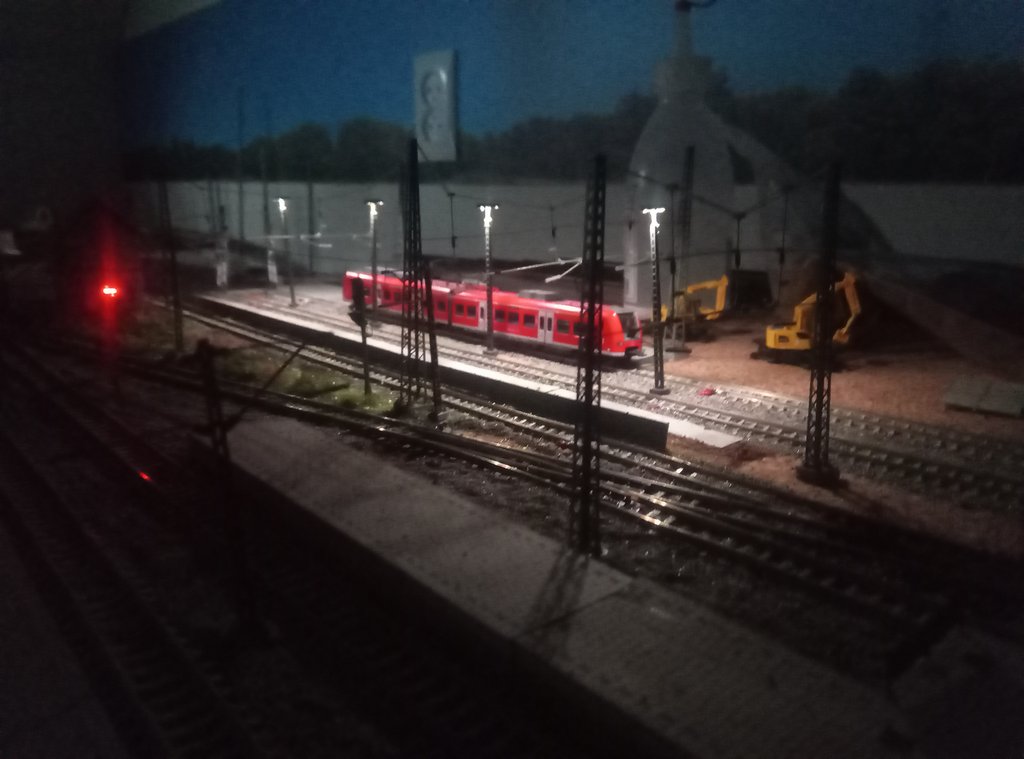

De verlichting van het er emplacement is geleverd door Viessmann. Meteen naar ff op baan zetten en aansluiten. :D
Schakelkasten, stekker kasten etc bestelt bij DM toys.
Omdat mijn gips straat niet zo mooi eruit ziet, toch naar een andere methode gekeken, dus heb nu iets bij de gamma vandaan onder ondervloer plaat, iets van hardschuim of zo iets, maar iets goed te bewerken. Dat wordt de onderlaag bij het straatwerk van het stationsplein.

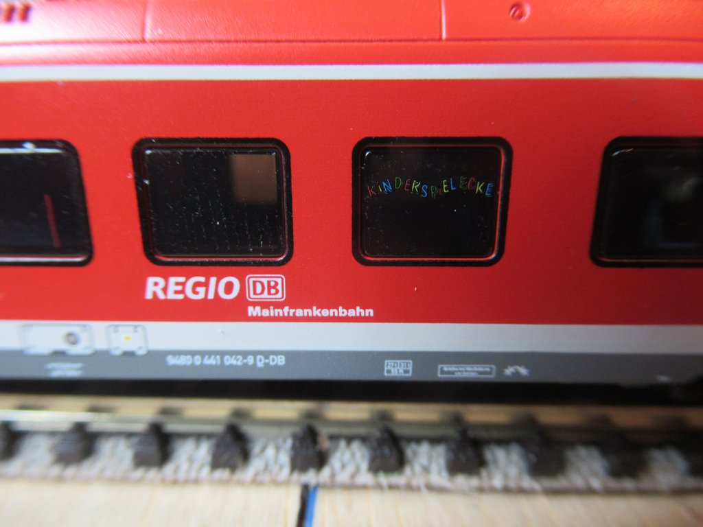

Over details gesproken, vond met toeval deze tekst in het raam bij de 4 delige Coradia, baureihe 440 van Piko
Deze heb ik afgelopen donderdag gekocht, en nu aan het inregelen van de decoder.

Mooi plaatje ook van het verlichte emplacement

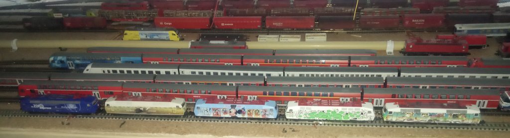

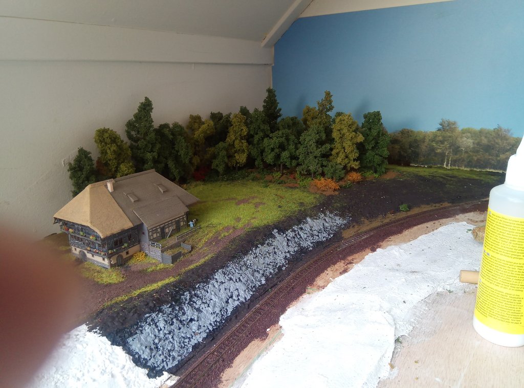

Hierbij de foto's van de vorderingen van afgelopen week:
Wat detaillering bij de service sporen, Rawie heeft de stootblokken geplaatst en er zijn stekker en schakelkasten geplaatst. Tevens zijn de perrons bijna gereed.
Begonnen met de tunnel van het enkelsporige traject.
Deze 5 loks van baureihe 120 decoder ingesteld en geijkt in iTrain.

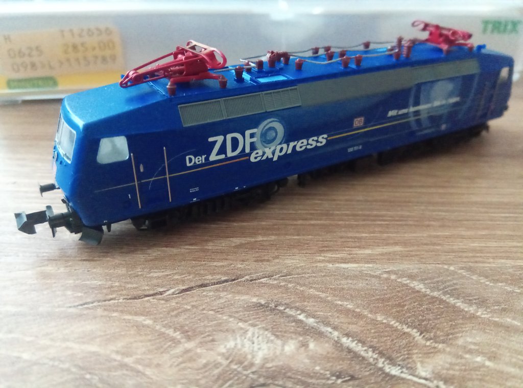

En liep met decoder programmeren met mijn sprog tegen een vreemd verschijnsel :o er werden CV waardes niet juist weggeschreven bij sommige decoders.
De sprog werd gevoed met een 14Volts DC voeding van Roco, 7(8)7 maar deze was dus niet stabiel. Nu een meanwell 15 volt DC voeding en geen problemen meer.
Deze is nu goed geprogrammeerd, en rijdt uitstekend met de SD18a decoder.
Schitterend de kleuren en de scenery.! :Thumb
