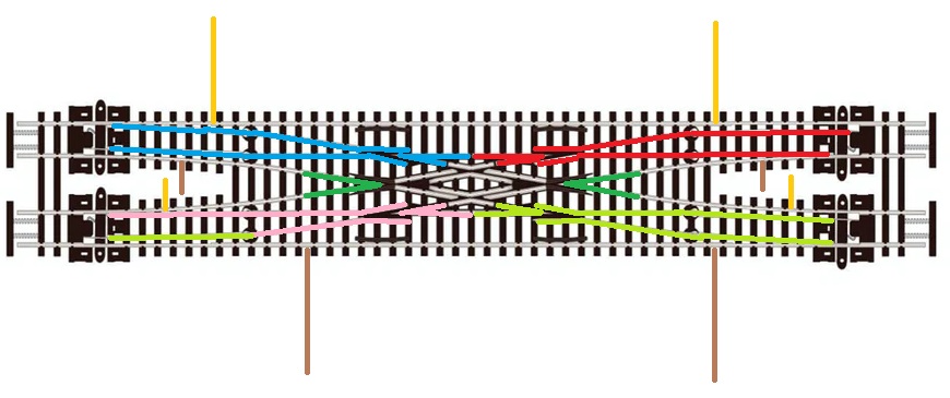

Hoe heb jij die Peco SLE-383F aangesloten?
Heb wel is gezocht hoe je zoiets moet aansluiten, maar lijkt me vrij ingewikkeld

Ja, dat is best wel een rotwerkje.Jannesvdijk schreef: ↑20 dec 2022 22:12 Hoe heb jij die Peco SLE-383F aangesloten?
Wat ik doe: royaal voorzien van DCC-voedingsdraden (geel en bruin op het plaatje). De 4 tongen van de wissels (blauw, rood, rose, lichtgroen) moeten worden aangesloten op een relais of andere voorziening die kan schakelen (in mijn geval een Servoswitch van Rosoft).
Verder opletten dat de 2 puntstukken (donkergroen) ook geschakeld worden. Die kunnen meeschakelen met de tongen. Het puntstuk rechts schakelt mee met blauw, het puntstuk links met rood. Dat spul in het midden is allemaal doorverbonden.
De gele en bruine draden kun je eventueel weglaten als je via de aanliggende spoorstaven kunt voeden, dat scheelt 6 draden.
Gebruik in elk geval de draden die Peco al aangesoldeerd heeft, dat scheelt werk.
- scissor.jpg (90.5 KiB) 2720 keer bekeken
