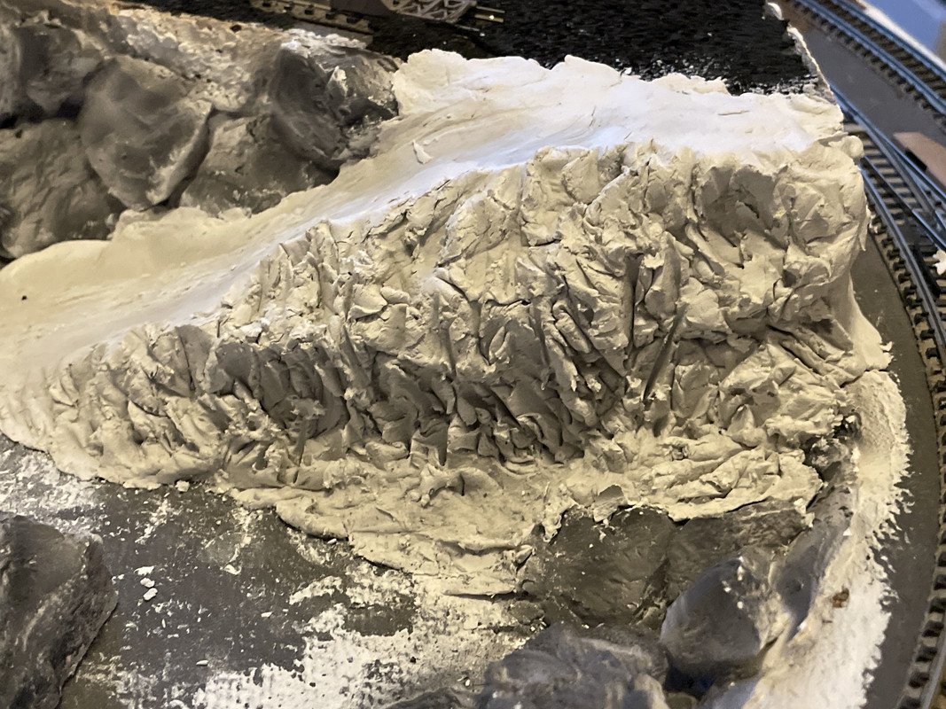

Voor het mijngebied ben ik met een helling bezig, helaas was de klei op dus hij is nu veel te steil. Dat gaan we als het nieuwe pakje klei binnen is snel verhelpen en ook rotsen maken met de mallen die ik heb om de zijkant netjes af te werken. Dan kunnen we het spuiten en met het bruine groen beginnen wat ik laatst in Houten heb gehaald. Dat past goed bij een oude mijn als je toch iets van begroeing wilt.

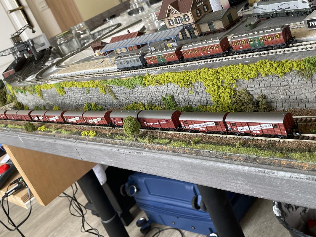

Zo de vakantie is voorbij, en de oogst is best groot. Die duitsers hebben vaak leuke prijzen. En alles is getest en werkt naar behoren. Kostte een fractie van de nieuwprijs.
Een SVT van Kato,
een hobbytrain dieseltje wat nergens meer te vinden was
een br146 in de ic kleurstelling
een tweetal postwagens van roco
een sneeuwschuiver
een der hamburger die ik bij nadere inspectie nu dubbel heb.

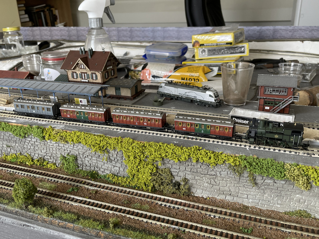

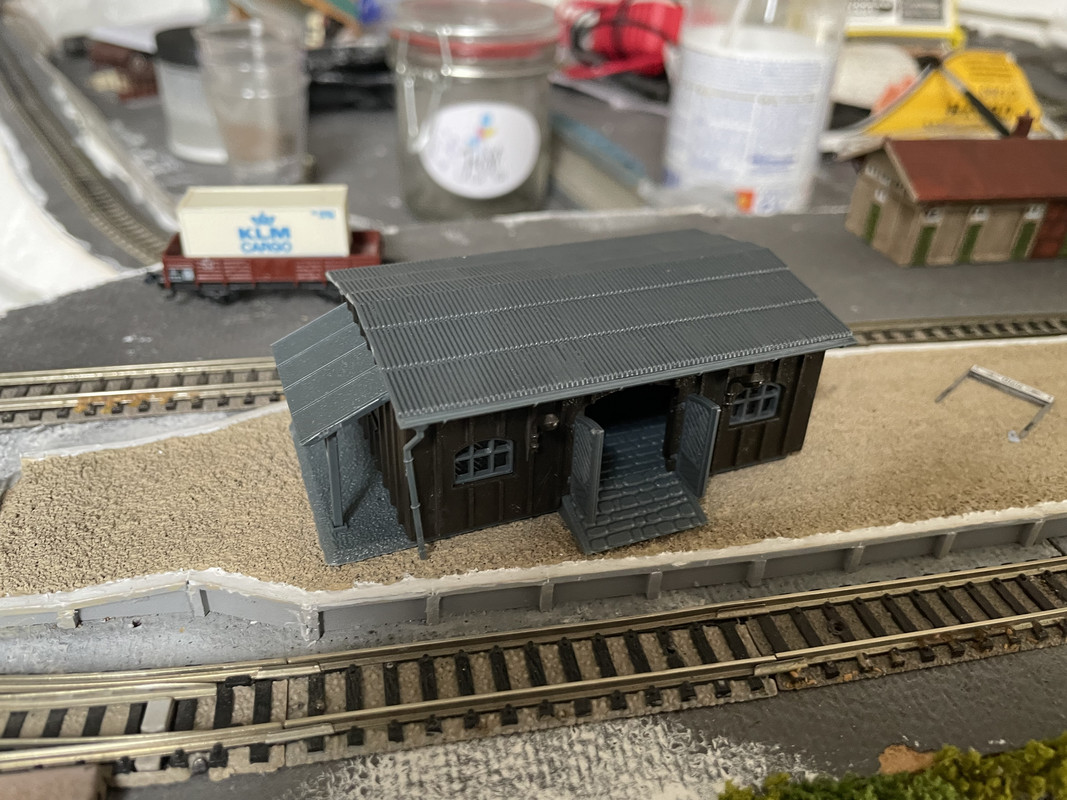

We zijn lekker bezig geweest met het mijngebied. Helaas werd de pret onverwachts ruw onderbroken door een niersteen. Dat moet zich vanzelf oplossen.
van Noch had ik een leuk tuinhuisje gekocht. Deze heb ik in elkaar gezet en geverfd. Hier a ga ik hem uitvullen met her grind/kolen mengsel en poppetjes en gasflessen en gereedschap. Dit moet een soort koffiehutje worden.
De rails van het laadgebied heb ik een bruinig donkergrijs geverfd. De begroeiing heb ik van een andere kleur gemaakt om te laten zien dat de kolenvervuiling de platen laat afsterven. Daarom de rode/oranje/bruine kleuren.
Het plastik kapje wat kolen moet nabootsen heb ik overgoten met mijn eigen kolenmix.
En het mijngebied heb ik gespoten met de verfspuit.
Ten laatste,
ik ben de rails zelf gaan verven.

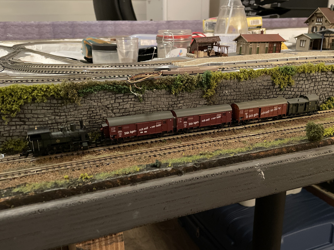

Ik was vandaag wat aan het rijden dus heb ik nog een andere foto van dezelfde sleep gemaakt.

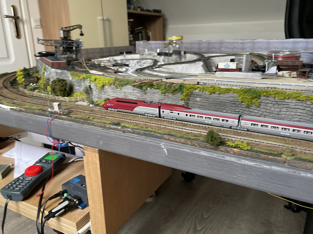

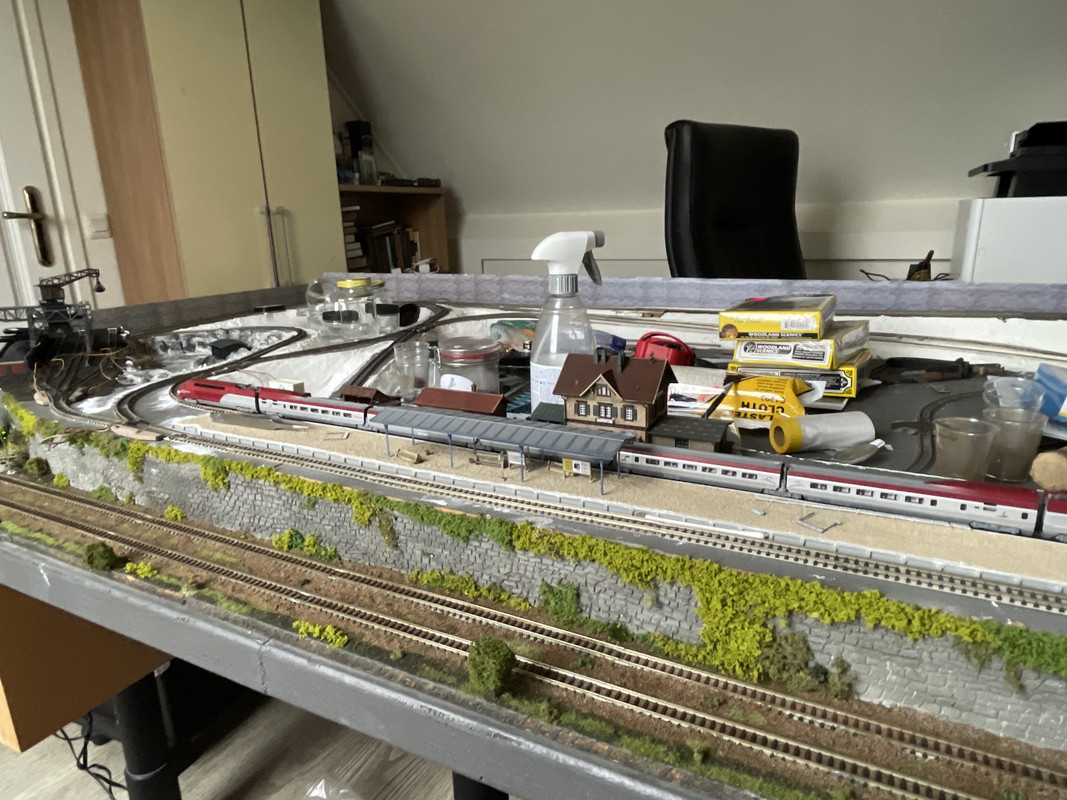

Ik heb de laatste wissels aangesloten.
Heb de aansluiting weggewerkt.
Daarnaast twijfel ik of ik de rails niet iets donkerder moet maken, (zie voorbeeld). De br38 is de eerste lokomotief dis ik zelf gedigitaliseerd heb. Er zit een Lokpilot in. Het werkt maar wel met wat kuren (vertraagde reactie bij afremmen vanuit topsnelheid, op de multimaus met cv 2/3 op 2.)

Berichten: 3897
Re: Prüfling Bhf.
Het is persoonlijk en in de werkelijkheid is er ook vaak variatie, maar ik vind de donkere versie wat minder opvallend en daardoor ook mooier.

Bericht door traiNiac »
Ik ook. Bovendien was de roestkleur op hoofdlijnen wat donkerder dan op nevenlijnen, waar nu eenmaal veel minder gereden werd. Ik zou dus ook voor de donkere versie gaan.

Dank voor de response allen. Heb zojuist steel rail erover heen getrokken. Ik gebruik de woodlands stiften, goud spul. De steel rail laag heb ik bewust grof aangebracht. Dat geeft een vlam effect, dat vind ik zelf leuker staan dan een egale verflaag.
Het mag wel een beetje oud ogen maar ik ben het met jullie eens dat alleen rusty rail wel erg roestig werd.
