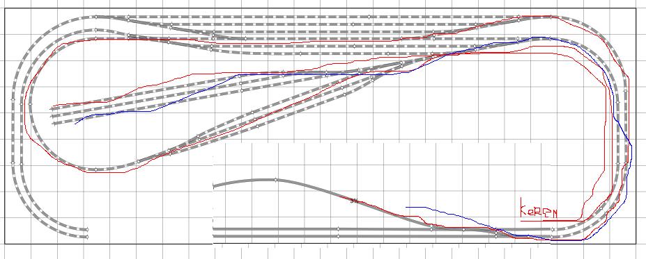

Hi Martin,
ik mis een paar overloop wissels in je sporenplan, aan de rechterkant.
Als je van bovenkomt, dus vanaf je station, dan moet je het laatste stukje via verkeerd spoor rijden als je naar de 3 kopsporen in je schaduwstation wilt.
Wil je via het rechterspoor, dan moet je dus oversteken, maar dan kom je nooit op de 3 kopsporen in het schaduwstation?
toch?
groet,
Guus

Hoi Martin,
dat van die trek-duw en treinstellen had ik zelf al bedacht, maar dan nog lijkt het me omslachtig.
Ik stel met jouw verhaal voor zoals in het rood in dit plaatje.
Ik bedoel de blauwe variant, waarbij je dan aan de rechterkant een extra wisselverbinding nodig hebt.
Guus

Hoi Guus,
Daar is geen ruimte voor, de kortste peco is 12,5 cm lang dus ik heb een recht stuk nodig van 25 cm. Dat stukje is net an 10 cm. Anders ha ik het natuurlijk ingebouwd ;)
Echt omslachtig is het niet hoor, iTrain regelt het en ik zie er niks van want het is onzichtbaar.
groetjes
