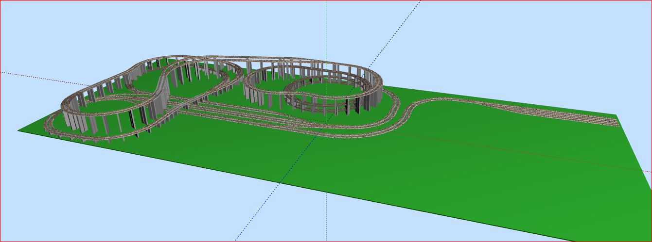

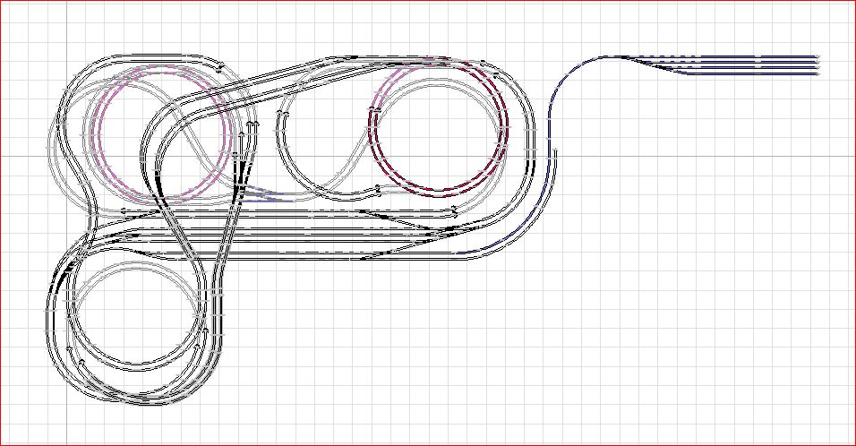

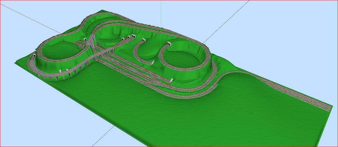

dit is het aangepaste plan:
Het lukt me alleen nog niet gebouwen erbij te zetten.
3D zichtbaar.JPG (71.81 KiB) 4230 keer bekeken
3D alles.JPG (73.16 KiB) 4230 keer bekeken

dat aparte spoor laat maar zitten!
ik heb het ontwerp net uitgeprint en de + en de - gemarkeert en er zaten geen keerlussen in ;)
Maurits71
Berichten: 2970
Re: baanplan 1,50 bij ong. 2,00
Bericht door Maurits71 »
Thijs, loop je sporen nog eens na want volgens mij kan je het gedeelte linksboven maar 1 kant op rijden, de andere kant kan wel tot je op het station komt en dan kom je er niet meer op terug.
Ook iets om over na te denken, je treinen rijden nu altijd dezelfde kant op, als je daar geen moeite mee hebt prima, echter anders toch ergens een keerlusje inbouwen
mdedeugd
Berichten: 2419
Bericht door mdedeugd »
Hallo Thijs. ;)
Bekijk je baan plan nog eens een 2e maal.
Ik zie naamlijk wel een grote keerlus.
Als je vertrekt uit het station.
Neem de bovenste aftakkende sporen, deze sluiten op hun beurt weer aan op de 2 sporen naar beneden.
Deze gaan weer terug naar het station waar alle sporen met elkaar in verbinding staan.
Dat is ook een keerlus.
thijs07

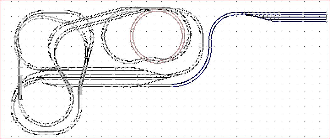

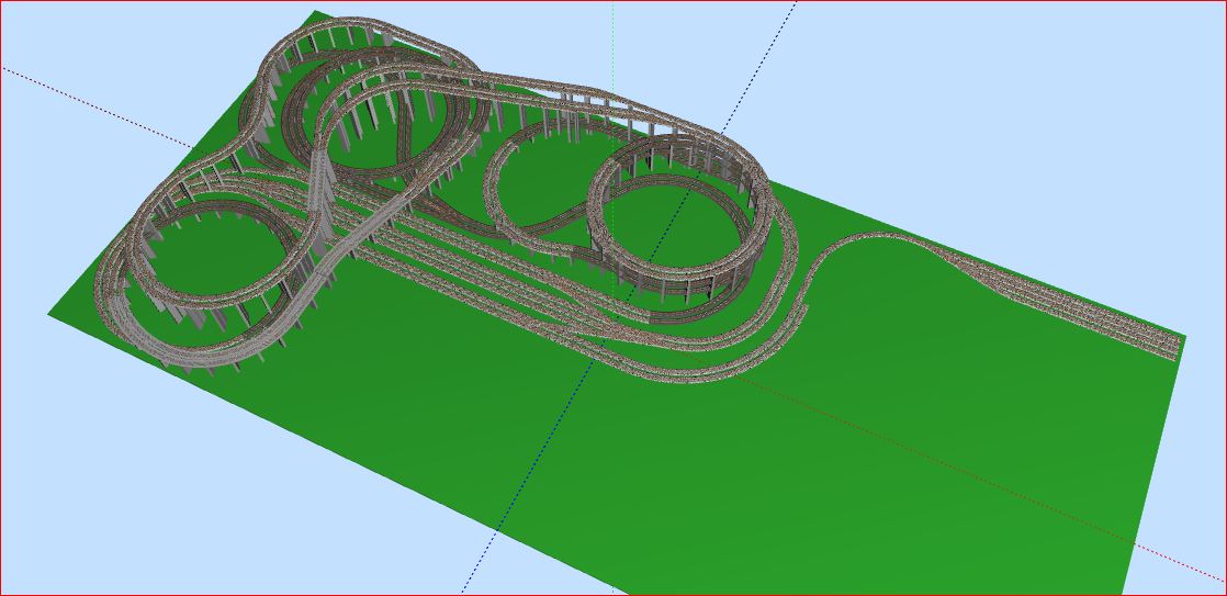

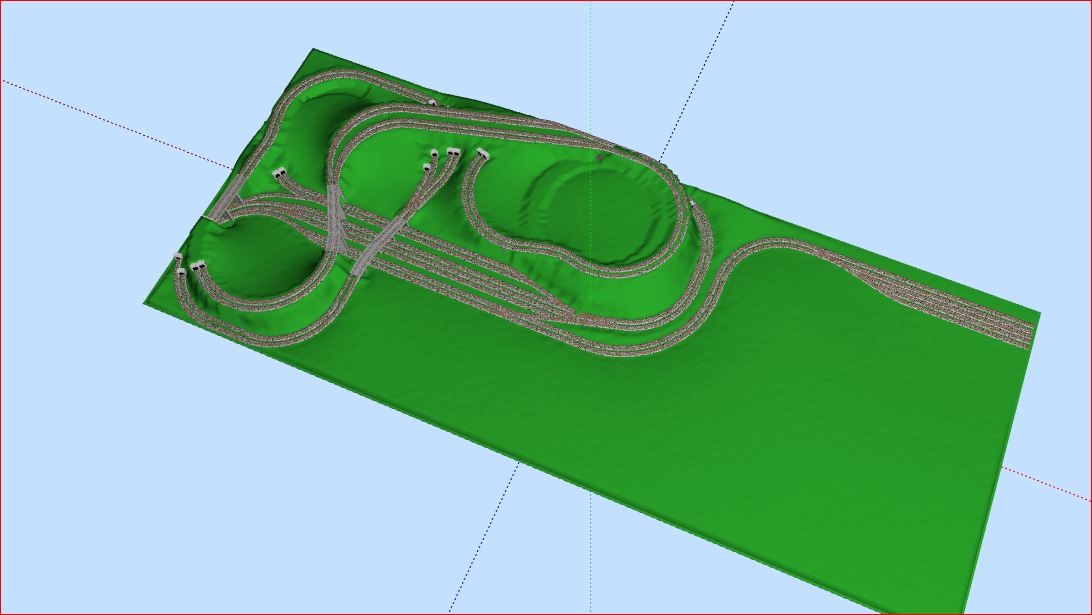

hier is het vernieuwde ontwerp:
het lijkt wat druk maar dat komt doordat er 3 helixen in zitten, rechts 2 boven elkaar en linksboven 1 en linksonder ook 1
3D alles.JPG (80.2 KiB) 4601 keer bekeken
3D zichtbaar.JPG (69.13 KiB) 4601 keer bekeken
mdedeugd
Berichten: 2419
Hallo Thijs.
Vraagje :?:
Waar ga je het station etc..nu plaatsen.?
Als je de beperkte beschikbare ruimte die er was, ook weer vol legt met rails.
Daarom is het belangrijk ook plaats voor gebouwen te reserveren. ;)
