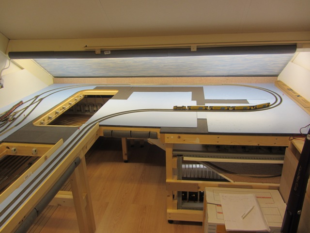

Update 2
Bericht door Ronald1 »
en deel 2

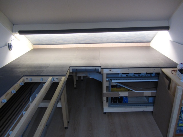

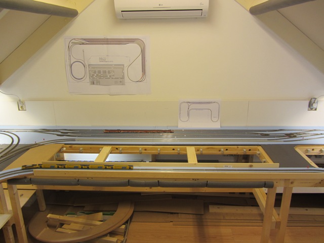

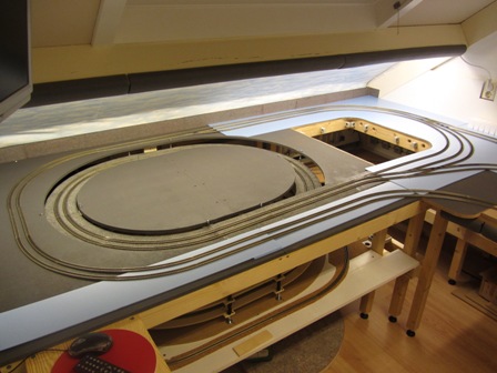

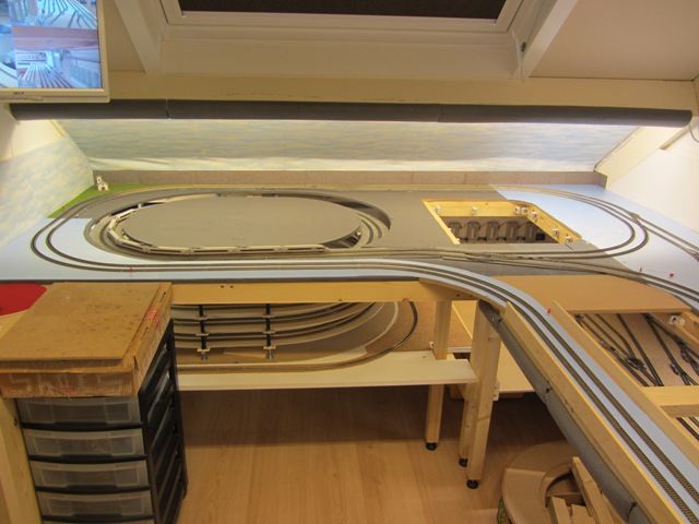

Tevens alle afdekplaten voor de bovenbaan gemaakt en de onderkanten wit en bovenkanten grijs geschilderd. In dez eplaten komen straks nog een aantal mangaten, maar die maak ik pas na uitleggen sporenplan (hier ben ik nog steeds mee aan het stoeien)
De rechterkant van de baan
2012-10-21 002 web.jpg (76.92 KiB) 4289 keer bekeken
De linkerkant van de baan
2012-10-21 003 web.jpg (87.23 KiB) 4289 keer bekeken

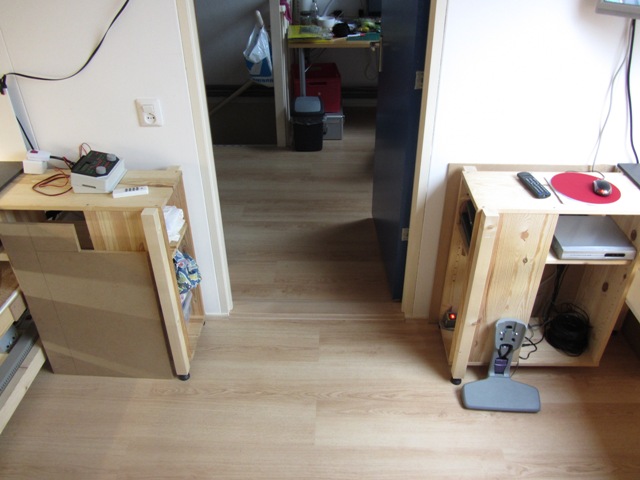

Ook twee IKEA kastjes wat verbouwd en links en rechts van de deur aan het frame vastgemaaklt. Mogelijk dat links later huis van de PC wordt. Voor de deur komt ooit een afneembare, dubbelsporige brug.
2012-10-21 012 web.jpg (81.07 KiB) 4290 keer bekeken
Komende week de helix er voor de laatste keer uit het frame halen om het zichtbaar blijvende deel van de bovenste omloop te ballasten.
Weer een klusje wat ik nog nooit gedaan heb maar met alle tips en informatie die ik hierover op het forum heb gelezen zal dat ook wel lukken

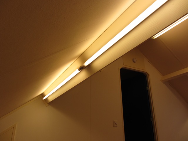

Ziet er allemaal strak uit zeg! Wat zijn dat voor lampen die aan die balk van het schuine dak hangen?

Wouter, de lampen onder de schuine balk zijn twee aan elkaar verbonden Tl's van Philips (linear T5) die ik bij gamma heb gekocht, zie foto
TL's onder de balk
TL's onder de balk
2012-02-18 011 web.jpg (59.41 KiB) 4850 keer bekeken

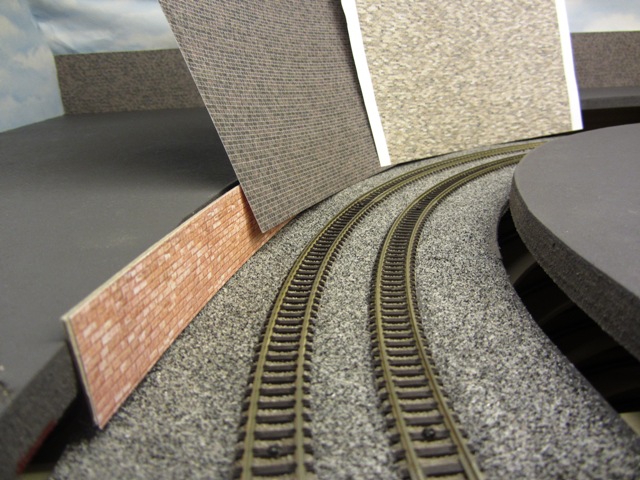

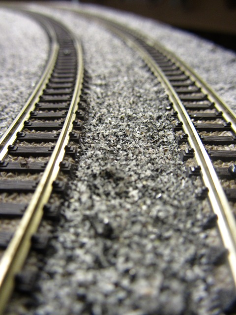

Van het weekend eindelijk gestart met scenery.
Ballasten van de in/uitgnag van de helix, stelt nog niet veel voor maar het eerste stapje is altijd het lastigst.
Het allereerste stuk
2012-10-31 ballasten 006 web.jpg (112.49 KiB) 4757 keer bekeken
Het tweede stuk is veel egaler geworden, maar op zich hoeft dat natuurlijk helemaal niet
Tweede stuk met wat probeersels voor nhet muurtje
2012-10-31 ballasten 004 web.jpg (125.59 KiB) 4757 keer bekeken
Ook wat probeersels (oa via paperbrick) voor de muurtjes neergezet, zelf neig ik naar de donkerste variant in deze ingang tot de helix, maar ik sta open voor suggesties.
Ik ga er ook nog eens rustig naar kijken.
Als ik de helix definitief plaats maak ik de muurtjes en ga ik her en der het ballast nog wat groenen en ook wat onregelmatiger maken

Hi Ronald,
Vandaag met de overkapping provisorisch plaatsen bezig geweest.
Gedoe, maar ik denk dat we een opstelling hebben.
Er de komende dagen maar eens naar kijken en misschien houden we het zo. (station kan natuurlijk ook rechts ipv links!!!???)
In ieder geval een mooie perron lengte.
Ook eens gekeken naar ballast en groen in het "echt".
In stations zelf ziet het er wel strak uit lijkt het, maar daarbuiten is het, vooral verder dan 1 meter naast de rails, gelijk een wildernis.
Dus daar kun je met groenen niet ruig genoeg tekeer gaan lijkt me zo.
Wel regelmatig zie je op diverse foto's een soort pad langs de rails voor spoorwerkers e.d. neem ik aan.
Wat overigens het "echt" maakt is de scenery zoals kastjes, bordjes, bovenleiding etc. etc. De details maken het echt af.
Misschien kun je er wat mee.

Ronald,
die kleur komt wel weer goed.
Ik heb daar ook mee lopen stoeien toen ik begon.
Heb echter diverse kleuren gemengd in een bepaalde verhouding.
Zoals Jos ook al aangaf is er verschil tussen emplacement en langs de baan.
Het bijwerken van de ballast gaat echter heel eenvoudig met pulver poeders. Ik weet niet of het je opgevallen was in de diorama's die ik je liet zien van de seminars in Duitsland , ze zijn allemaal op die manier bewerkt.
mvrg Bob

Gaaf station met die kappen en inderdaad mooie perronlengte zo, ik kom gauw weer effe kijken en ja dat groen kan eigenlijk nooit te gek dus dat gaat goedkomen
Bob,
Ja dat mengen ga ik ook proberen, ik ga nog wat andere kleuren ballast bijbestellen en daar eens mee experimenteren.
Ik heb diorama inderdaad nog goed voro de geest end ie waren prachtig, maar wt zijn pulver (?) poeders

Ronald,
Dat zijn poeders die met een hard kwastje aanbrengt op het geen je wilt aanpassen.
Het is een speciale techniek maar als je hem onder de knie heb echt goed.
Zie de volgende link
http://www.langmesser-modellwelt.de/ind ... 9268a97514

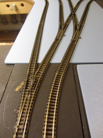

Ronald1
Berichten: 454
Lid geworden op: 16 jul 2009 15:18

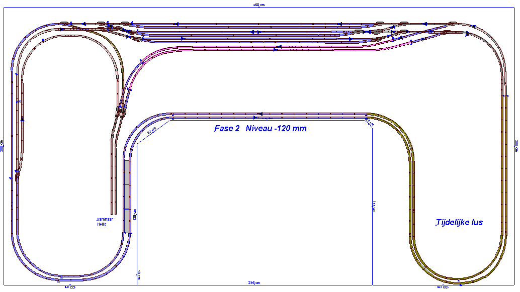

De eerste rails van de bovenbaan
Van het weekend lekker aan de baan kunnen klussen
Van veel zie je niets terug want ik heb onder de baan nog wat laatste dingetjes opgeknapt en o.a de bezetmelders in de wisselstraten aangepast zodat je in WinDigiPet nu exact de treinenloop kunt volgen. Dus dat betekende alle vier de wisselstraten losmaken, diverse contacten en railisolaties verplaatsen en alles weer in elkaar schroeven en die veranderingen ook in WDP doorvoeren. Flinke klus maar gisteren gereden en ziet er stuk beter uit.
Verder zaterdag naar de WDP meeting in de Meern geweest waar we met een clubje WDP'ers aan de hand van een kleine demobaan de geheimen van WDP aan het ontsluieren zijn, erg leuk en leerzaam.
Gisteren heb ik ook eindelijk en begin gemaakt met het voor de eerste keer uitleggen van de rails en wissels van het 0-nivo van de bovenbaan (er komen er nog twee gedeeltelijk boven). De fotoos geven beeld van het linker- en het middendeel met de bijbehorende wisselstraten. ik denk dat ik zo genoeg ruimte in de wisselstraten heb om de wisselaandrijvingen goed op de kop te kunnen wegwerken met de optie ze nog te kunnen opgraven als dat in de toekomst nodig mocht blijken.
Linkerdeel van 0 nivo
2012-11-05 railplan -120 mm nivo 001 web.jpg (60.04 KiB) 4418 keer bekeken
De lange kant
De lange kant
2012-11-05 railplan -120 mm nivo 003 web.jpg (52.14 KiB) 4418 keer bekeken
Wisselstraat aan in/uitgang helix
2012-11-05 railplan -120 mm nivo 005 web.jpg (62.42 KiB) 4418 keer bekeken
Zo gaat het (denk ik nu iig) ongeveer worden, de zes sporen aan de lange kant wordt het kleine schaduwstation in de bovenbaan zodat ik ook zonder helix en het grote schaduwstation gevarieerd rond kan rijden. Verder rijd ik overal tweesporig en rechts vandaar het gebruik van kruizen in de wisselstraten. Van de week eens beetje stroom opzetten en kijken hoe het rijdt.

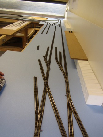

De afgelopen weken lekker bezig geweest met het eerste niveau van de bovenbaan dus weer eens tijd voor een update
Dit deel van de baan bestaat uit de verbinding met de helix en het grote schaduwstation, waarnaar het dubbelspoor links en rechts aftakt naar de bovenbaan. Om "boven" te kunnen blijven rijden is een tweede verbindings schaduwstation met 6 sporen gebouwd, waarbij de middelste twee beide kanten op kunnen worden bereden, o.a. om treinstellen te laten keren maar ook om flexibiliteit in de bezetting te hebben. In totaal zo'n 50 meter rails, 18 wissels, 3 kruizen, 2 keerlussen en circa 50 bezetmelders aangesloten, dus voorlopig weer genoeg draden gezien. Om te kunnen rondrijden is de baan tijdelijk gesloten met de lus rechts, daar ga ik later verder met de hierboven gelegen niveau's.
Het baanplan van de bovenbaan in Wintrack
Het baanplan
Het baanplan
Ook wat fotoos van het resultaat bijgevoegd.
De linkerkant
2012-11-25 railplan -120 mm nivo links.jpg (96.3 KiB) 4632 keer bekeken
Het midden
2012-11-25 railplan -120 mm nivo midden.jpg (77.79 KiB) 4632 keer bekeken
De rechterkant
2012-11-25 railplan -120 mm nivo rechts.jpg (87.21 KiB) 4632 keer bekeken
Inmiddels het baanplan en alles wat daarbij hoort in WinDigiPet opgenomen en nu dus testen, testen en testen tot alles naar behoren werkt.
