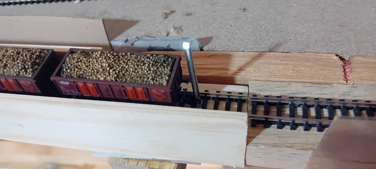

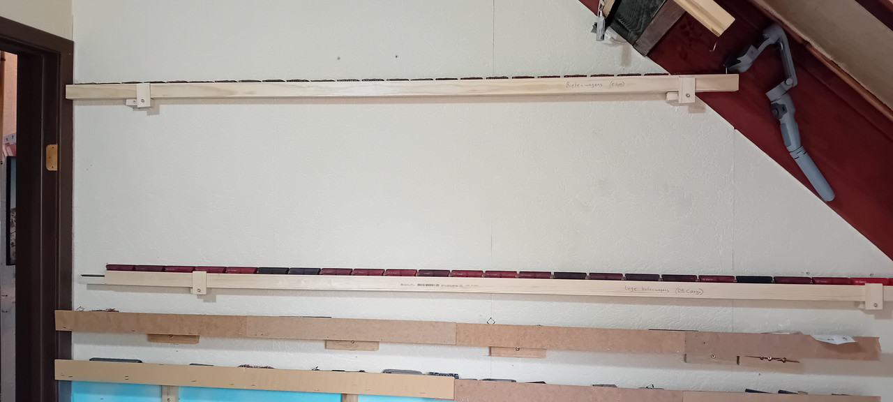

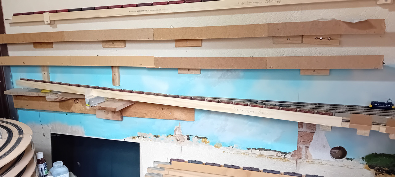

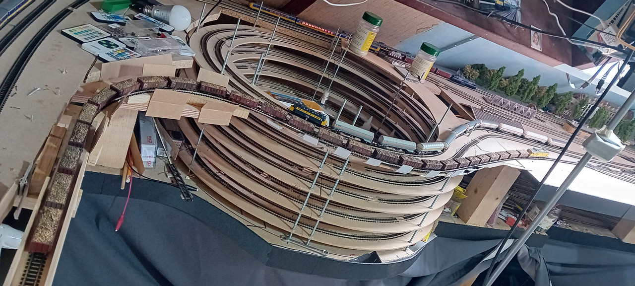

Even wat tussendoor, omdat ik af en toe toch wel wat afwisseling wil op de baan en niet al mijn treinen kwijt kan op de baan heb ik dit bedacht.
Mede door dit filmpje https://youtu.be/WEVH0RAgWVY?si=w6FliBQXxcGfHeeK
Zo kun je de hele trein uit de baan halen en hoef je de wagens niet 1 voor 1 eraf te halen!
Vooral handig als je veel bloktreinen hebt zoals ik :D
Dus heb ik hout gehaald en dit gemaakt.

Mooi gedaan. Handig.
Hoe zorg je ervoor dat de rails altijd goed uitlijnt?
Gaat het altijd goed?

Dat heb je mooi gedaan met dat opstelspoor.
Past mooi zo langs de helix.

TonN schreef: 03 jun 2025 07:56 Mooi gedaan. Handig.
Ja het past aardig goed allemaal, sommige latten hebben toch ietsje verschil maar dat is dan even op het oog goed ervoor zetten en dan gaat het goed!
De bietenwagens moet ik met de hand erop duwen want anders drukt de loc de wagens eruit..
Maar wat ik eigenlijk het belangrijkste vind is dat mijn wagens niet meer beschadigden op deze manier!🙂

Dat is heel mooi opgelost Raymond ,is zeker handig zo kun je veel wegzetten :Thumb

Ja ik ben ook best blij met deze latten hout met spoor Gerhard!
Maar ik heb nog heel wat latten te maken!🙂

Mooi idee om zo je treinen op de baan te zetten, of op te bergen.
Voor mij om iets over na te denken, ipv van schuim in de lade's om cassettes te gebruiken.

walter666 schreef: 05 jun 2025 17:37 Mooi idee om zo je treinen op de baan te zetten, of op te bergen.
Ik ga niet al mijn treinen zo weg zetten, omdat dat niet te doen is..
Als ik bvb al mijn rijtuigen zo zou moeten weg zetten dan mag ik al mijn muren in het huis wel gaan gebruiken😁
Voor mijn rijtuigen heb ik 2 grote brede planken boven het zoldertrapgat gemaakt, daar staan ze ook veilig.
En de loc's die ik niet kwijt kan op de baan staan in de vitrinekasten🙂
Lange treinstellen zoals de ICE, TEE en de Talys daar heb ik aparte sporen voor gemaakt in het schaduwstation.
En dan de losse goederenwagens heb ik op vasten latjes aan de muur.
Heelveel mensen doen alles weer terug in de doosjes, ik zie me zelf dat niet doen...veelste veel werk😅

Mooi systeem voor het opbergen heb je gemaakt Raymond is ook overzichtelijk dan :Thumb
Berichten: 2492
Re: Echthoven
Dankjewel Sjaak!
Ja met bvb al die kolen wagens, die kwam ik overal tegen als ik ze van de baan af had gehaald, zo van even daar een paar neer zetten en daar enz enz.....
Op een gegeven moment weet je niet eens meer waar ze allemaal liggen.
Nu is dat probleem lekker opgelost en bijven alle bloktreinen mooi bij elkaar!🙂

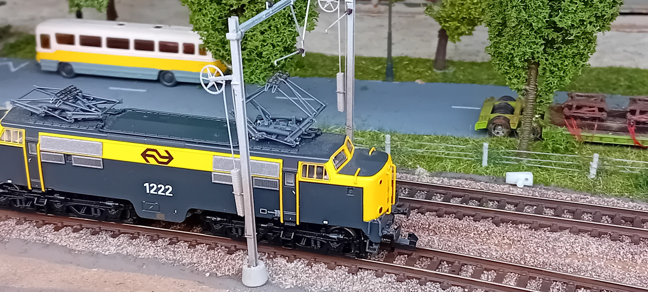

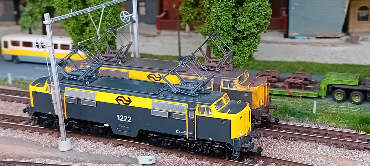

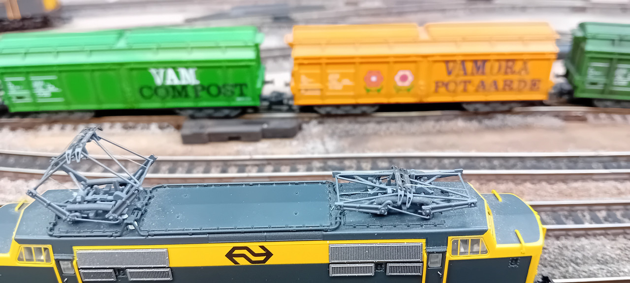

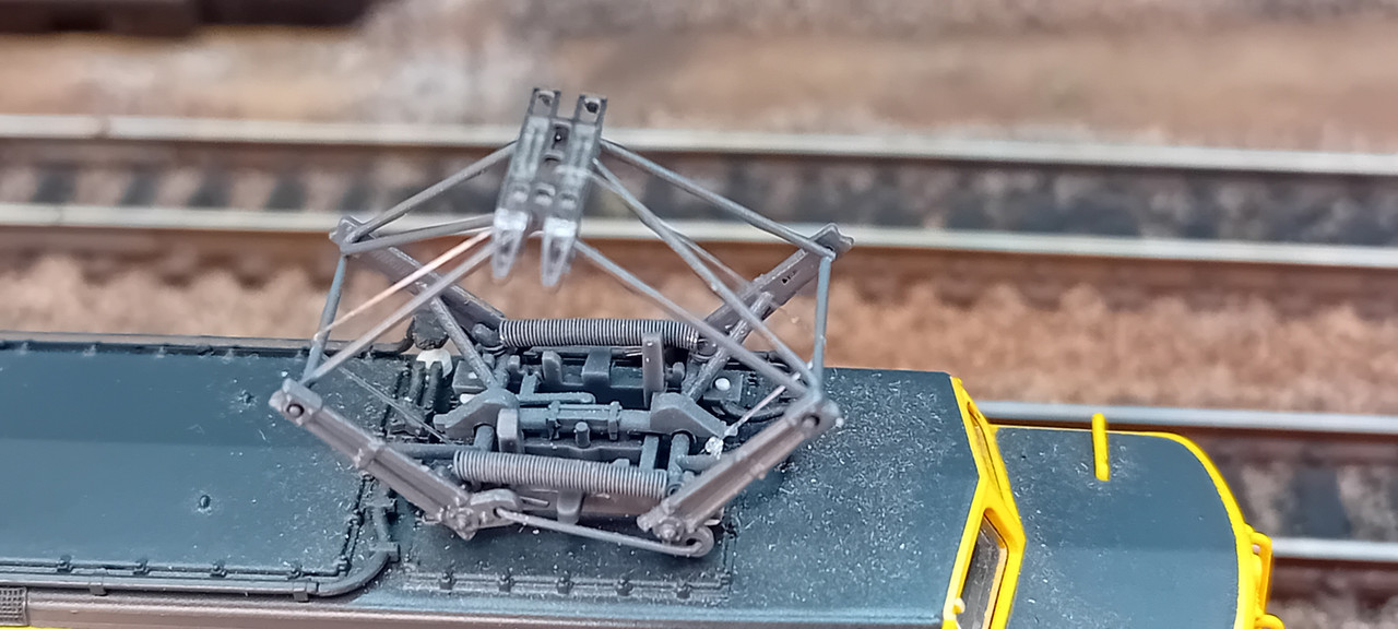

Nog even geen update van de baan, maar wel dit.
Als je bovenleidingsmasten gaat neer zetten dan wil je de pantografen omhoog hebben staan maar dan heb je gelijk het probleem dat de meeste pantografen te hoog staan met gevolg dat ze blijven haken achter de bovenleidingsmasten!
Ik kwam op youtube dit filmpje tegen.
En maar eens geprobeerd want zelf had ik al een aantal pantografen met secondelijm vast gezet en dat is niet echt een hele goede oplossing want dan kun je ze niet zomaar weer in klappen.
Ik vind dit echt een briljant idee met het visdraad!

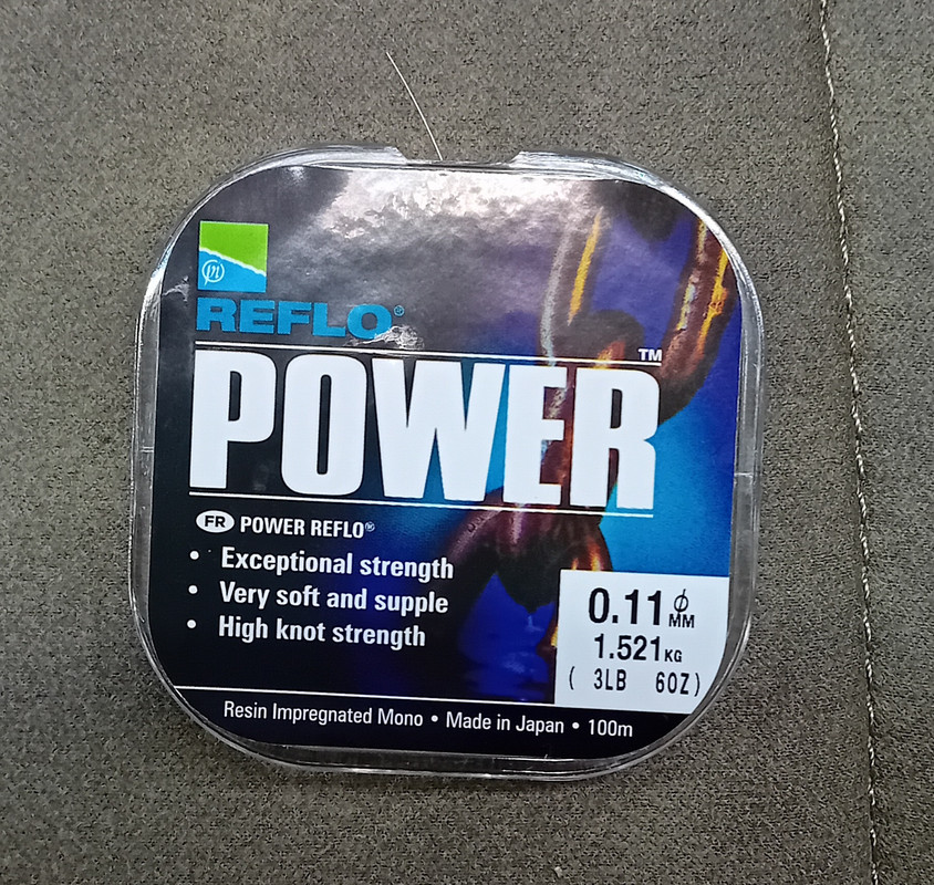

Ik zelf heb dit tuig /visdraad gebruikt.
Dit is echt super dun!
In het filmpje laat de man zien dat hij 2x een knoop legt, bij mijn tuig krijg ik met 2x een knoop het niet vast (waarschijnlijk heeft dat te maken dat mijn tuig nog dunner is) dus dan maar 3x een knoop😃
Hier wat plaatjes van een 1200 met tuig/visdraad aan de pantograaf.
Een foto van de loc met 1 pantograaf zonder visdraad en 1 met.
En een foto van twee 1200en de achterste heeft geen visdraad de voorste wel.
En nog een foto van een pantograaf met visdraad die ingeklapt is, ja je kunt de pantograaf gewoon inklappen als je ze vast zet met visdraad!
Zo hoef je dus ook niet altijd met de loc de zelfde kant op te rijden!
Ik ben er in ieder geval blij mee!
En je ziet van dat visdraad bijna niets!
Of het met alle treinen gaat weet ik niet maar dat zal wel goed komen🙂

Handige tips voor iedereeen die met electrische locs en bovenleiding rijdt :Thumb :Thumb :Thumb :Thumb

Ooh super handige tip!

P.s
Ik kan die pantografen die ik vast gelijmd heb met secondelijm wel weer los krijgen gelukkig.
Even kokend water erop dan komt de secondelijm weer los :)

Ziet er goed uit Raymond :Thumb
Berichten: 2492
Re: Echthoven
Hoi Sjaak,
Ja dat dacht ik ook gelijk na het zien van het filmpje van Gert!🙂
Eerst dacht ik het zal wel niet helemaal goed werken maar toch ook zelf geprobeerd en ja hoor het werkt perfect!!!
Het is ff pielen met het visdraadje door het gaatje van de pantograaf te krijgen maar daarna heb je wel profijt van je werk!🙂
