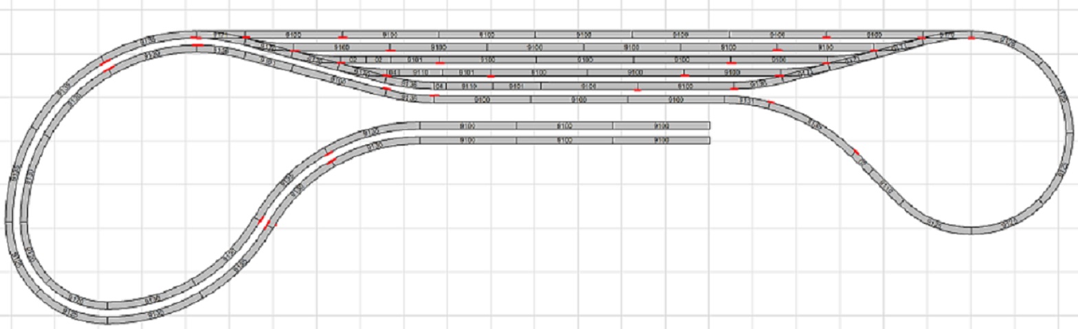

goeden middag,
ben nu bezig met het opdelen van het schaduwstation in blokken.
kan ik namelijk al wat isolatie-lasjes plaatsen.
en al wat verder met het vastleggen van de rails....
kunnen jullie mij nog tips of adviezen geven of zo een beetje goed is ingedeeld.
rood = inrij/stop sectie
blauw = stop/inrij sectie
het schaduwstation kan namelijk van twee kanten worden bereden.

Re: zolderbaan van De SpoorfaNaat...
hallo man zonder naam.
Maak je denken niet te ingewikkeld. het is simpel om een opstel spoor in te delen met meerdere blokken. Heb ik olok, mijn schaduw station is 4 sporen elk 6 meter lang en die zijn opgedeelt in 3 blokken per spoor.
enige wat ik me zit af te vragen, waarom wil jij je opstel spoor 2 kanten in rijden, nodeloos ingewikkeld en kost je bergen met bezet melders en ik zie als ik naar je sporen plan ook niet hoe je dit wilt doen.
mijn advies, maak je schaduw station zo dat je het 1 richting in kan rijden, maak een gezamelijke inrij melder voor je eerste blokken, net als je terug kan vinden in een van de koploper cursussen en het wordt allemaal simpeler.
schematisch krijg je dan
gezamelijke inrijmelder wissel rechtdoor stopsectie inrijmelder stopsectie
wissel afbuigend, wissel rechtdoor stopsectie inrijmelder stopsectie
wissel afbuigend stopsectie inrijmelder stopsectie
dank je wel hookies....
maar een keerlus krijg je toch alleen als je op het zelfde spoor weer terug rijdt????
zien jullie hier een keerlus (ik dacht rechts....)
volgens mij niet....maar isolatie lasjes veranderen wel van binnen naar buiten.
en de buitenste spoor moest toch intact blijven....
Hier zit geen keerlus in, maar het is natuurlijk wel van belang hoe je andere sporen verder gaan. Snap niet dat je zegt dat je lasjes van binnen naar buiten gaan, want dan heb je toch iets verkeerd gedaan.
Volgens mij werd bedoeld dat je na een bocht weer terug komt als een paralel spoor, de lasje aan de andere kant zitten.
Bart
Bart
Tja, het is maar net hoe je de positie van de lasjes wil noemen. Ik zou hier zeggen dat de lasjes altijd aan de binnenzijde zitten ten opzichte van het lege middenstuk. Om maar eens iets te noemen.
Je zou ook je baanplan even kunnen printen en dan de lasjes intekenen. Dan weet je ook waar ze horen te zitten.
hey hookies zo bedoel je...
rood cirkeltjes zijn de isolasjes....
Mag je wel even wat groter maken, want zo zie ik er niks van.
Onderwerp starter - Berichten: 233
- Lid geworden op: 05 okt 2012 18:51
hey,
dan mag ik hem niet plaatsen op het forum....
maar als ik de buitenste rail blijft volgen met mijn vinger mag daar geen isolatie las in zitten.
en die zit ten daar niet, alleen in het gedeelte waar het dubbele spoor samen komt zitten ze naar elkaar toe.
het linkse gedeelte daar zitten ze aan de zelfde kant...
http://www.mijnalbum.nl/Album=OVX46ZF7
kun je hem zo wel beter zien dan...
Links zitten ze toch naast elkar, als je geen lasje aan de buitenkant wil hebben. Zeg maar vanaf de rechter lus terug naar de helix?
hey hookies,
ze zitten in de linkerkant wel aan de zelfde kant buitenste ring binnenkant,en binnenste ring buitenkant???
dat bedoelde je toch???
hier hoop ik een duidelijker foto...
Spoorse Groeten,
Van de faNaat.
Van de faNaat.
- Berichten: 827
- Locatie: Zwolle
Misschien is het handiger om te spreken over (in de rijrichting gezien) de linker danwel de rechter spoorstaaf en uit te gaan van rechts rijden.
Dan blijken de isolatielasjes allemaal in de linkerrail te zitten en dat is dus correct. Overigens, de linker spoorstaaf is de min-aansluiting.
