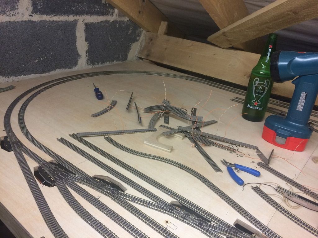

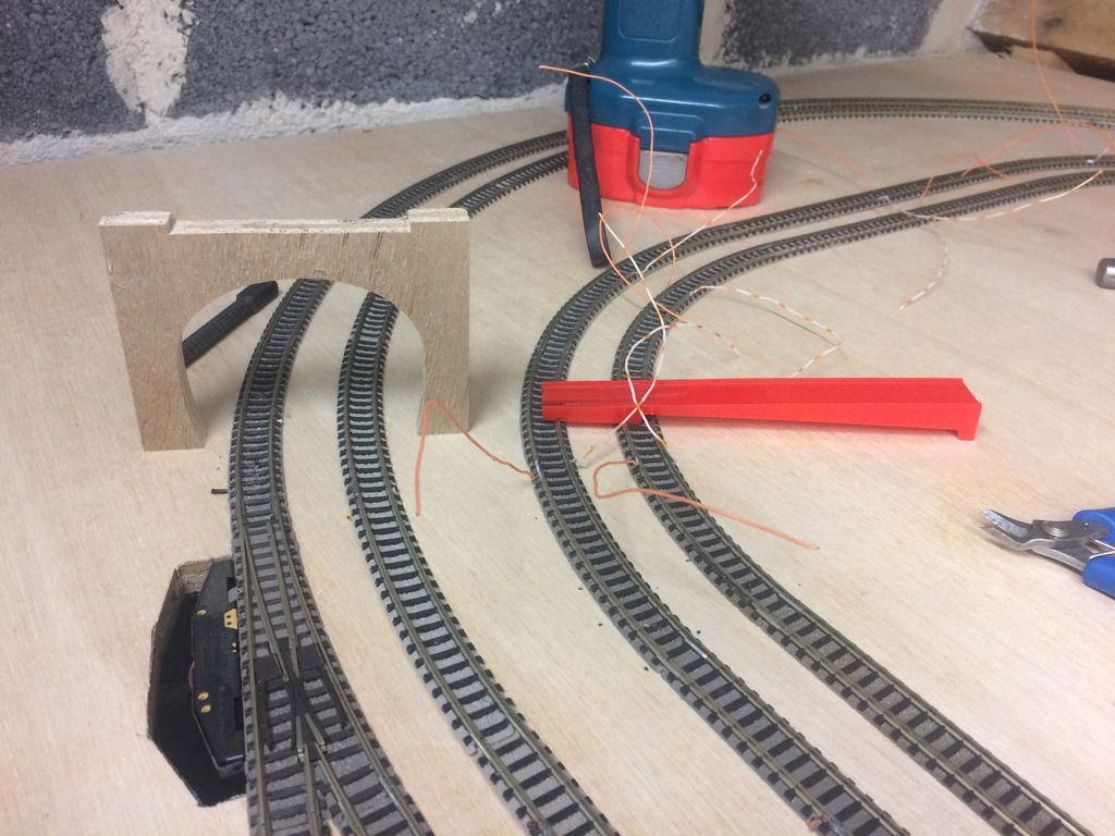

Gisteren en vandaag zijn we begonnen aan de tunnel ingangen.
De binnenste sporen liggen te dicht bij de buitenste waardoor het portaal niet past. Draadjes los solderen onder de baan en de binnenste bogen eruit en op het rechte stuk iets ingekort.
Na een beetje getob past het nu wel. Gelijk de verkanting uit de sporen gehaald die in de tunnel vallen.

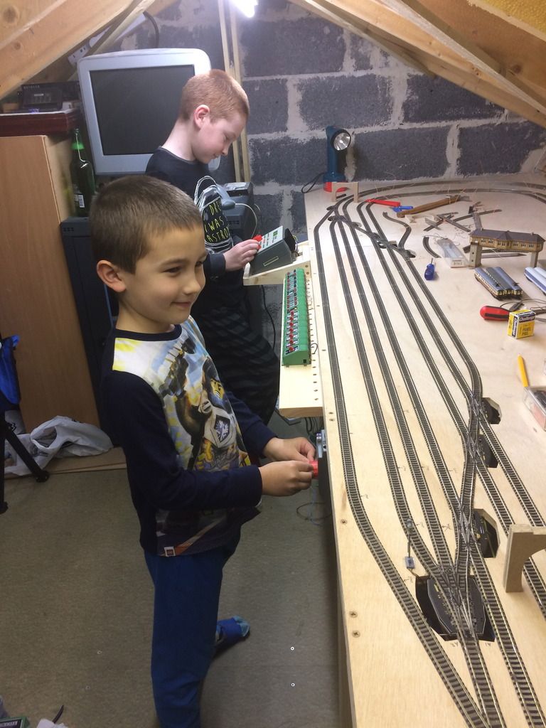

Tussendoor kunnen de kids nog wel een paar rondjes rijden voor bedtijd :)
Hoop passen en meten maar nu ligt het er zo bij.
Ik denk dat ik aan de andere kant precies hetzelfde probleem krijg maar misschien kan ik daar na het station de buiten en binnen sporen net genoeg uit elkaar krijgen om een 4 sporen (2x2) tunnel ingang te maken. We willen net iets maken als waar je Göschenen uitrijdt naar de Gotthard tunnel in Switserland.

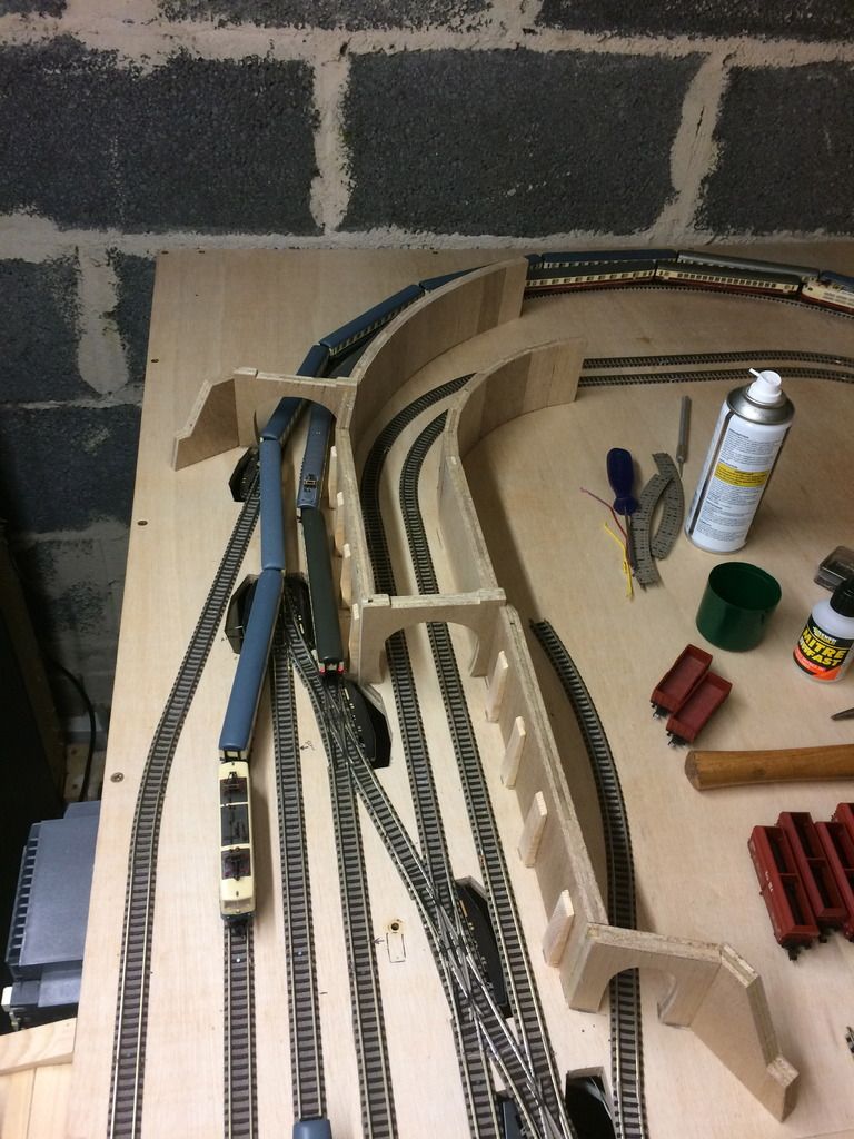

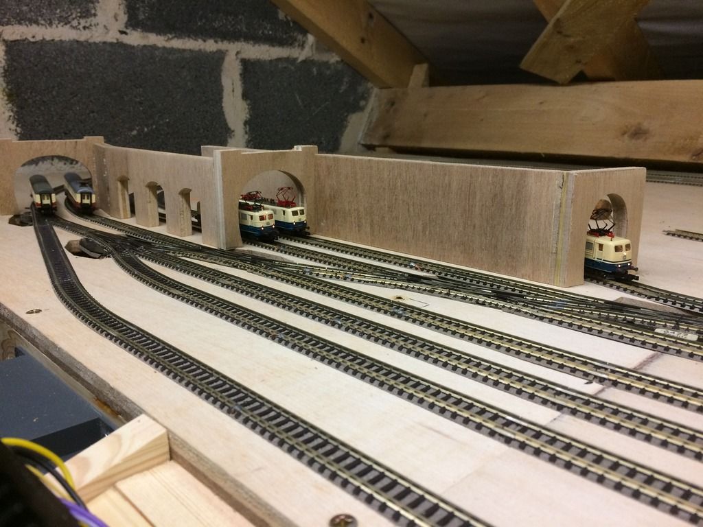

Van het weekend proberen wat verder te komen met de tunnel ingangen.
Vanavond wel de vormen voor de steunberen gezaagd en geplakt. Misschien moeten ze nog ietsje dunner… :?

zijn prima op maat

Prachtig gemaakt Raymond, echt vakmanschap en het goede gereedschap is alles ;)
Goed gemaakt ook de uitsparingen voor de wisselspoelen!
Had ik dat maar gedaan... :o

Thanks Maurits, dan laat ik die zo. Bij de enalaatste op die boogjes muur gaan de langste wagons wel heel dicht er langs.
Ik denk dat ik de verkanting er onderuit haal want daar zie je toch weinig van in een tunnel. Als dat niet genoeg ruimte geeft dan het muurtje opnieuw maken en de knik iets eerder beginnen.

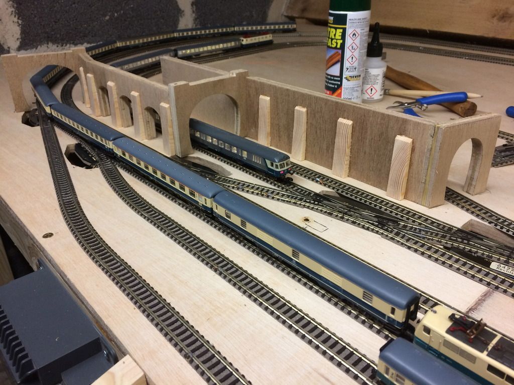

Lange trein zeg wauw, past dat op je baan?
Ik hou het op max 1mtr inclusief loc

Het past nét langs het langste nog niet bestaande perron. Ik heb het ingekort tot acht rijtuigen, staat iets netter.
Nog een paar uurtjes werken en dan weer verder aan de tunnel later hoop ik.

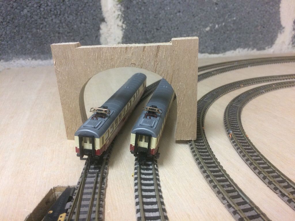

Vandaag twee gebogen muurtjes geplaatst zodat je als je in de tunnel kijkt de andere sporen niet kan zien. Er moet nog een stukje bij aan de buitenste want je kan nog net een trein zien als je door die poortjes in de muur kijkt. Ook voorkomt dat dat het licht van de trein in de ene tunnel de andere oplicht. Morgen maar weer kijken.
