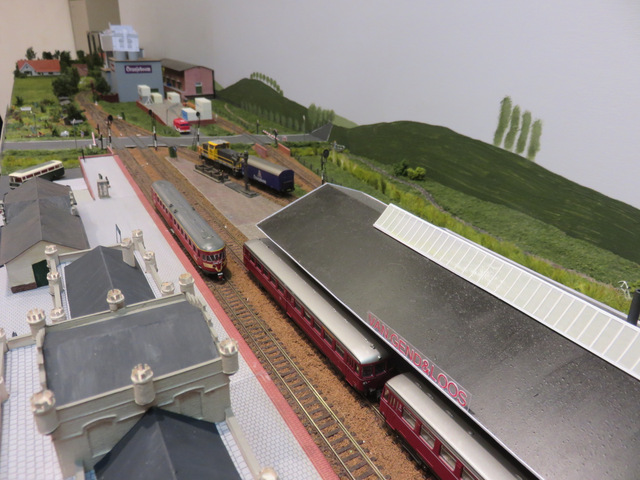

Ik had nog meloenen beloofd, maar omdat het winter is zijn het pompoenen geworden:
De komkommers (ook beloofd) vind ik niet zo mooi geworden, maar het is nog altijd winter. Daar zal het wel aan liggen:
Het perron moet nog worden aangekleed. Net als langs de kruisende weg heb ik van stukjes staaldraad wat lampen gebogen, maar die moeten natuurlijk een kap hebben. Op oude foto's zag ik dat in de jaren dertig gebogen lantaarns met een ronde kap blijkbaar normaal waren. Hier zijn ze blijkbaar blijven staan.
Het maken van de kapjes was nog een heel gedoe, want van papier of karton lukte me dat niet bevredigend. Uiteindelijk vond ik een oud doosje punaises, waarvan ik het pinnetje eerst afknipte en daarna eruit sloeg. Op een zeskantmoer M6 sloeg ik met een verzinkboor er een leuk kapje van. Eigenlijk is het wat te groot:
Voor het spuiten kreeg het staaldraad aan de onderkant nog een stukje plastic en ín het kapje een perforatorpapiertje, zodat de lijm zou houden:
Na het spuiten zag het er al heel toonbaar uit. Ik vind grijs mooier dan zwart, dus blijft het grijs:

Zolang de module overeind staat, is het volkstuincomplex nog niet van me af, ben ik bang, Harry! Ik kan zomaar een nieuwe ingeving krijgen.
Anders ligt dat bij de aankleding van de stationsomgeving, die is inderdaad nog niet klaar, Sander. Vanaf het begin van onze club hebben we vrij strak de vormgeving omstreeks maximaal 1985 vastgehouden. Dus bijvoorbeeld geen halve witte tegels op de rand van het perron en, zoals hier, een stenen muurtje als perronrand. Je kunt je tegenwoordig bijna niet meer voorstellen hoe zeldzaam foto's maken vroeger was. Er waren flink wat trein-fotografen, maar die lieten blijkbaar het perronmeubilair zo veel mogelijk buiten beeld.
In het boekje 'De Nederlandse Modelspoorweg' van Gerard Tombroek uit 1991 staan gelukkig wel tekeningen van bijvoorbeeld een stationsnaambord met daaronder reclame en/of een vertrekstaat en daar weer onder een eenvoudige zwarte bank. Die heb ik nog wel in mijn geheugen zitten, maar in de paar boeken die ik erop heb nageplozen kwam ik geen enkele foto tegen!
Met bovenstaande tekening en het stationsnaambord van Markenburg heb ik voor mijn perron drie complete sets gemaakt. Daarvoor moest ik wel wat onderdelen op maat snijden:
Naast het bankje heb ik railspijkertjes zonder kop gelijmd, om ze een wat steviger bevestiging op het perron te geven. Omdat dubbele reclames ook voorkwamen, heb ik daarvoor drie foto's van zelf gebouwde stations van Valkenburg, Schin op Geul en Voerendaal gebruikt, met de toevoeging 'NSpoor Zuid-Limburg'. Het is leuk dat men toen al reclame maakte voor onze club!
Naast het bankje zie je een ronde, gele, prullebak (toen nog zonder tussen-n), waarover de volgende keer meer,

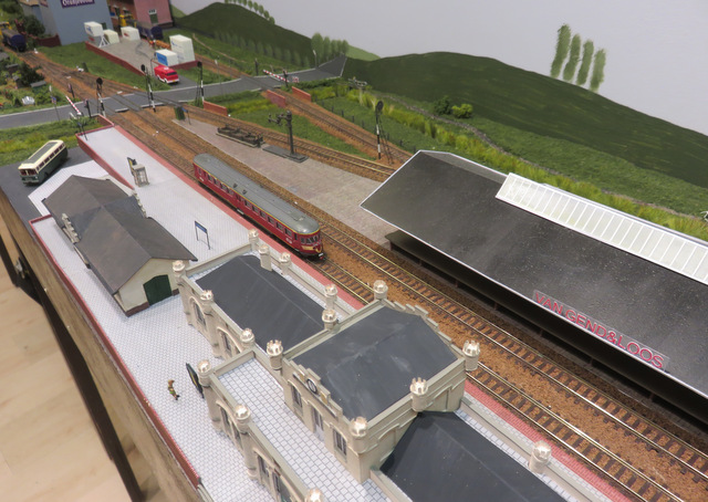

Hier zie je een poster van station Voerendaal, met twee passerende treinen (een Veoliatrein een een groene Hondekop). Daarnaast staat een ronde gele prullebak, waar ik tot nu toe alleen maar twee zwart-wit foto's van heb teruggevonden. Toch waren ze omstreeks 1985 heel gewoon in de openbare ruimte, niet alleen op stations. In Nunspeet was in elk geval een exemplaar aanwezig, want na een huwelijksfeest stonden o.a. mijn zwager en ik op de laatste trein naar Utrecht te wachten, maar het gebrek aan toiletvoorzieningen was na een busrit nijpend. Zo nijpend, dat de prullebak al door mijn zwager in gebruik was genomen voordat ik hem kon waarschuwen voor de reeks gaatjes bij de onderrand. Zo weet ik nu nog zeker dat er daar allemaal gaatjes zaten en dat mijn zwager prompt dansend een rood hoofd kreeg, waardoor me de kleur van de prullebak zelf is ontschoten.... Mijn vrouw herinnerde zich 'geel' en dat is het hier geworden. Ik denk dat het ook klopt.
Het bankje onder de poster was recht, maar mogelijk zaten er toch platte metalen zitjes op.
Op veel foto's zag ik dat op het perron op de laatste paar meter voor de rails totaal geen meubilair meer te zien was. Zo kaal is het hier nu ook, alles staat op een meter of 5 van de rails. De fietsen, ook van Markenburg, heb ik zwart gemaakt, zodat het niet allemaal fietswrakken lijken.
Aan de voorzijde heb ik ook nog een paar lantaarns neergezet, en een prullebak naast de vertrekstaat.
Het heeft me meer moeite gekost dan ik had gedacht om een min of meer authentieke perronaankleding te maken. Destijds behoorde het boekje 'De Nederlandse Modelspoorweg' tot onze verplichte literatuur, daar stond het allemaal zo'n beetje in. En ik val er nu weer op terug. Ik mis nu misschien nog een stempelautomaat. Het perron is wat geweatherd.
