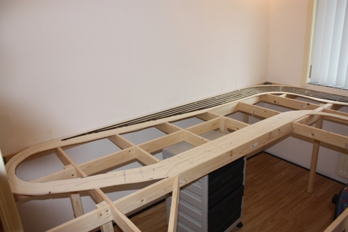

Na het lijmen heb ik alles grondig opgeruimd en vond ik het ook wel tijd voor een overwiew van het project. Dus bij deze:
De bijlage overview 001.JPG is niet meer beschikbaar
overview 001.JPG (96.13 KiB) 3826 keer bekeken
Schaduwstation
overview 003.JPG (81.4 KiB) 3826 keer bekeken
De Helix
overview 004.JPG (86.64 KiB) 3826 keer bekeken
Op de tweede foto is het stuk goed te zien waar de halte straks komt. De treinen komen het schaduwstation uit en rijden een halte binnen. Links en rechts van de halte verdwijnen de treinen weer en er is mogelijkheid voor een pendeldienst in beide richtingen.

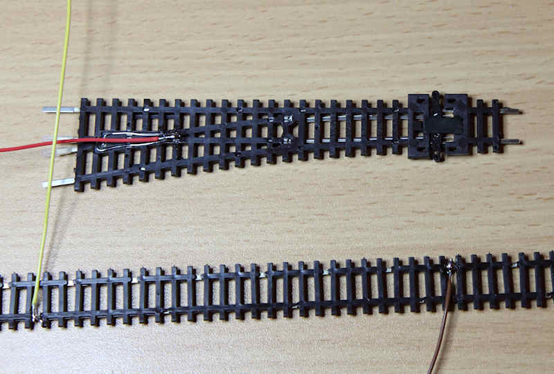

Re: Project Schwarzwald - N-modelspoorbaan
Martin,
Volgens mij moet dat best kunnen hoor, hier zie je hoe ik het doe:
Peco solderen.jpg (59.73 KiB) 3583 keer bekeken
Bij flexrails ruimte tussen 2 bielzen helemaal vrijmaken (2 uitstulpinkjes wegsnijden), draadje vertinnen, en soldeervet dopen en dan de soldeerbout er kort op.
Bij een wissel gewoon aan het bestaande draadje solderen op dezelfde wijze.
Hoi Jos,
Dank voor de foto, wat voor bout gebruik je?? Die van mij is hier veel te dik voor helaas. grrr.
Ik wil ze nu recht omhoog solderen aan de buitenzijde. Ik heb ook het nadeel dat ik 0,5 mm2 gebruik. Omdat ik die via mijnw erk vrijwel gratis kan verkrijgen. Tis wel een beetje groot maar werk an zich wel.
Ik gebruik een soldeerstation van Ersa met 2 bouten. Een minitip van 6W en een normale punt van 25W.
Voor die paar centen zou ik toch dunnere draad nemen hoor. Ik heb ook eens 0,50 mm2 gehad, veel te dik en stug, blijf je zien.
ok, heb je dan geen last van spanningsverliezen ?? ik heb afstanden van 2,5 mtr er tussen zitten. Ik zou natuurlijk kunnen bedraden met 0,5 en op alle rails een stukje 0,25 solderen van 10 cm lang en deze met een kroonsteen verbinden.
Mijn soldeerbout is 40W met beitel. Ik heb er ook een van 25W maar die kan zijn warmte niet goed over dragen.
Martin,
Afstanden van 2,5 meter tussen 2 voedingen is helemaal geen probleem. is in pricipe maar 2x 1,25mtr :) :) en al zou het 2 x 2 meter zijn is dat nog helemaal geen probleem met 0,14mm2 Ik heb er hier zelfs lengtes van 5 mtr tussen zitten.
En wat het solderen betreft niet rechtop solderen want dat heb je te weinig vlees om op de duur een solide verbinding te houden. Op de manier van Jos is of of in de lengte van de rail staaf met een soldeervet. Heb je lang niet zoveel warmte nodig voor een goed verbinding.
Dus recume: vet halen en 0,14 mm draad gebruiken voor de rails :!:
Ga ik dat eens proberen want dit is te heet.
Dan heb ik nog een obstakel. Voor de halte is het te laat maar de rest kan het nog. Als ik de flex uitgelegd heb en ik ga vervolgens de soldeerplekken bepalen loop ik tegen een probleem aan als ik het los haal om aan de onderzijde te solderen. De rails vervormd waardoor het niet lekker meer past. Is daar een hulp middel voor?? Even in beschouwing nemen dat ik met solderen nooit geweldig veel geduld op kan brengen.
Hoe bedoel je vervormd? Door het de solderen of door het van de lijm lost te krijgen. Het laatste kan ik me voorstellen als je het niet vochtig genoeg maakt zodat de lijm niet goed oplost. Dan zou ik het lekker laten zitten en doen zoals onderaan is gesteld.
Door de hitte kan ik me niet voorstellen.
Een goede bout liefst soldeer station met instelbare temperatuur is eigenlijk een must niet alleen voor de rail maar ook voor later. En zorg er voor dat je ook een fijne tip hebt want daarmee voorkom je een heleboel ellende.
Bijna niet zichtbaar solderen in de rail kan je doen door het 0,14mm2 draadje langer af te strippen en alleen het puntje vertinnen en dan ingevet al aan de rail te solderen. De rest van het afgestripte draadje verdwijnt is het gat. Vind je dat teveel draad ongeïsoleerd is dan krimpkousje er overheen en klaar.

Komt daar geen detectie dan, en extra spanning aansluitingen voor op de ringleiding.
Ik heb bij mijn helix ook draden gesoldeerd nog voor de rails daarop vast kwam te liggen.
Hoe kun je anders tussen de lagen solderen, vandaar..
