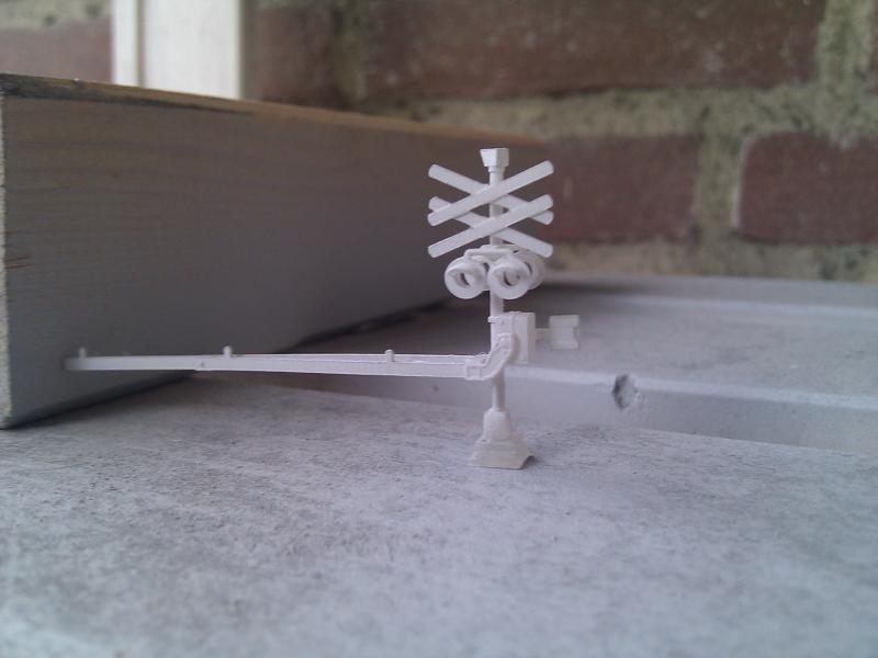

Vandaag en de komende dagen weinig tijd om aan de AHOB te werken, maar heb wel even de paal en de slagboom "in elkaar gezet" om te kijken of het allemaal zou passen. Ik zie nog wel wat verbeterpunten, o.a. de slagboom iets lager op de paal plaatsen en de boom moet nog worden gedetailleerd.
@ Ad, voor de bedrading van de LEDs op de bomen zat ik zelf te denken aan flexibel lakdraad en deze dan zo aan te leggen dat er zo weinig mogelijk beweging in de draad zit. Maar daar kunnen de electronicatechneuten alhier je vast meer over vertellen. LEDs kan ik aansluiten en brandend krijgen, maar daarna houdt het bij mij al rap op qua kennis :D
mvg Bouwe

Voorstel, is er nog ruimte om eventueel lakdraden weg te werken in de paal?
(geen flauw idee hoeveel mm de boel is... :oops: )
Bouwe
Berichten: 1310
Re: Bouw(e)(sels)
Bericht door Bouwe »
Gezien de dikte van de paal en de minimale printdikte kan de paal helaas niet uitgehold worden, je zou eventueel zelf met een boortje de paal kunnen uitboren. Weet alleen niet of dit ten koste gaat van de stevigheid van de paal.
Wat ook zou kunnen is dat ik de paal verwijder tot aan de lampunits en dan een soort van bouwpakket maak net als de AKI. Met een holle messing pijp van K en S nr 1251 zou je dan de draadjes hierdoor kunnen voeren. De paal heeft nl dezelfde dikte als deze messing pijp.
mvg Bouwe

De lampen heb ik ook even op de lat gelegd:
De lampjes heb ik er zo even opgezet, alleen de meest linkse zit redelijk goed op zijn plaats bij overbrugging van 1 rijstrook.
Gezien de specificaties voor het printen zijn deze net op het randje van wat mogelijk zou moeten zijn wat losse items betreft. Andere mogelijkheid is om van rond styreen lampimitaties te maken.
mvg Bouwe

Maar in het echie loopt toch ook de kabel van de knipperlichten langs de bovenrand van de boom van licht naar licht, althans bij de oude met de gloeilampen erin kan ik mij dat nog van herinneren. Als je de lakdraad op de boom lijmt en zwart verft ben je er toch.

Bouwe schreef: Met een holle messing pijp van K en S nr 1251 zou je dan de draadjes hierdoor kunnen voeren. De paal heeft nl dezelfde dikte als deze messing pijp.
mvg Bouwe
Als je messing "pijp" gebruikt, kun je die ook als geleider gebruiken, en als doorvoer. Scheelt weer een draadje ;)
