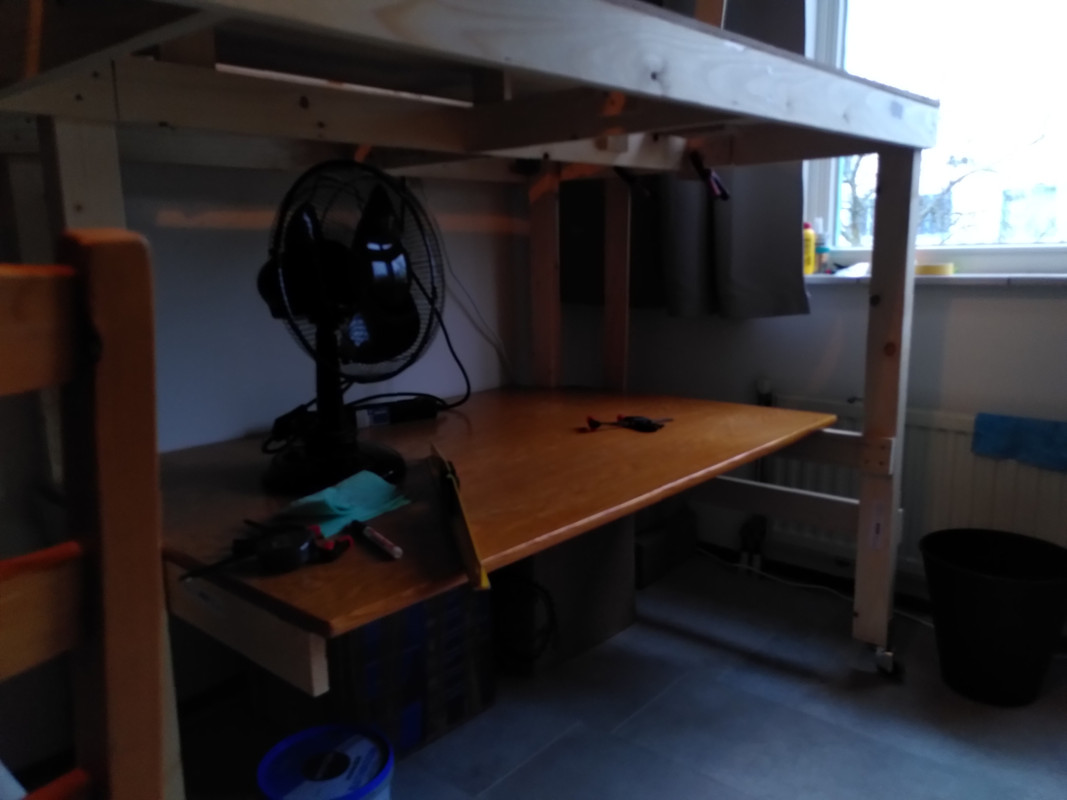

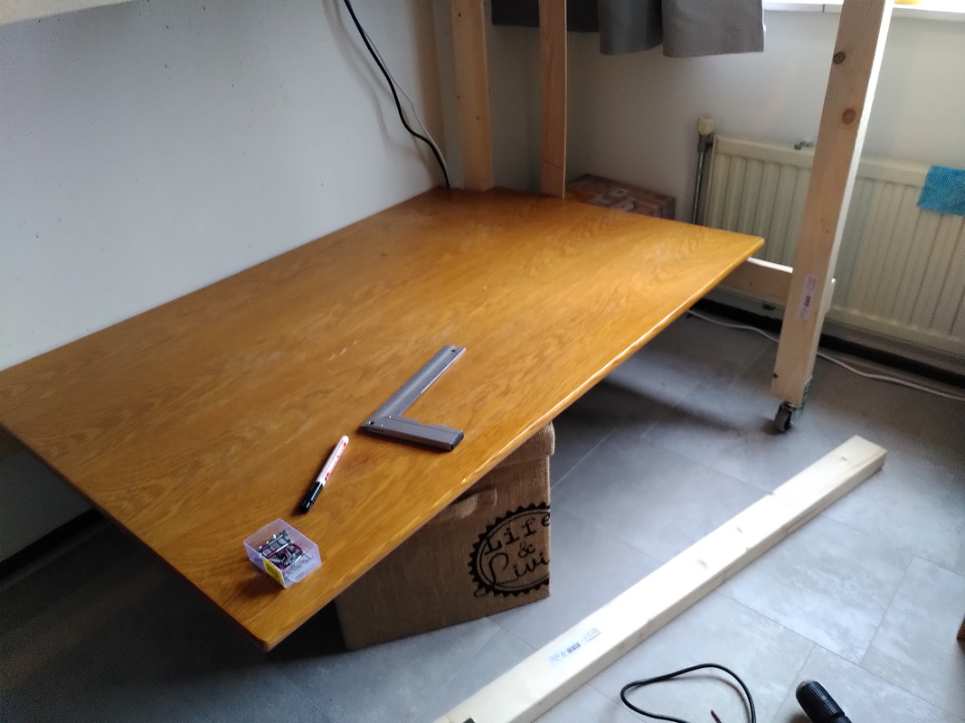

ik had nog het tafelblad van mijn oude werktafel, deze past mooi onder de baan
Dus steuntjes gemaakt en zowaar nu een werktafel van 120x85 cm
Jullie gaan zeggen dat deze wel heel laag is..klopt ik zit namelijk zelf heel vaak op een kussen in kleermakerszit.
En genoeg hoogte beschikbaar voor een extra groot beeldscherm naast de laptop voor iTrain, de verlichting enz
Dan ben jij nog lenig Leon ,bij mij is het enkel zithoogte op een stoel onder de baan .

Hoi Sjaak,
Ik ben nog een "jong broekie" met nog geen 60 jaar op de teller :mrgreen:

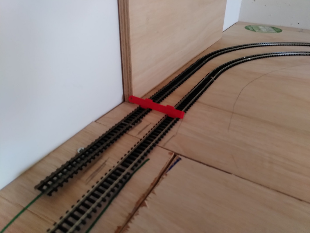

Eerst met een paar oude R2 rails van het test baantje een sjabloon gesoldeerd
Zo weet ik welke minimum radius ik moet aanhouden

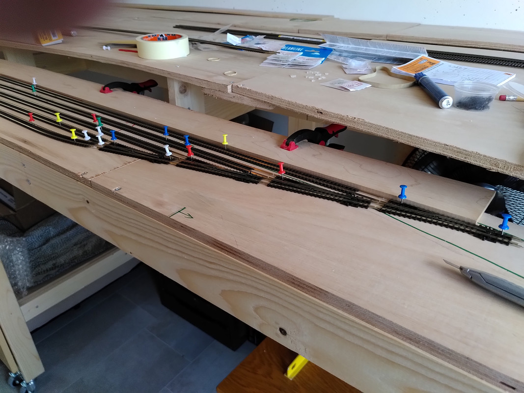

en daarna een kleine profopstelling gemaakt van een wisselstraat van het schauwstation ( is 4x dezelfde)
Handig het Peco malletje...
Nu eens zien hoe dat gaat uitpakken wanneer ik alles ga leggen
Wordt vervolgd

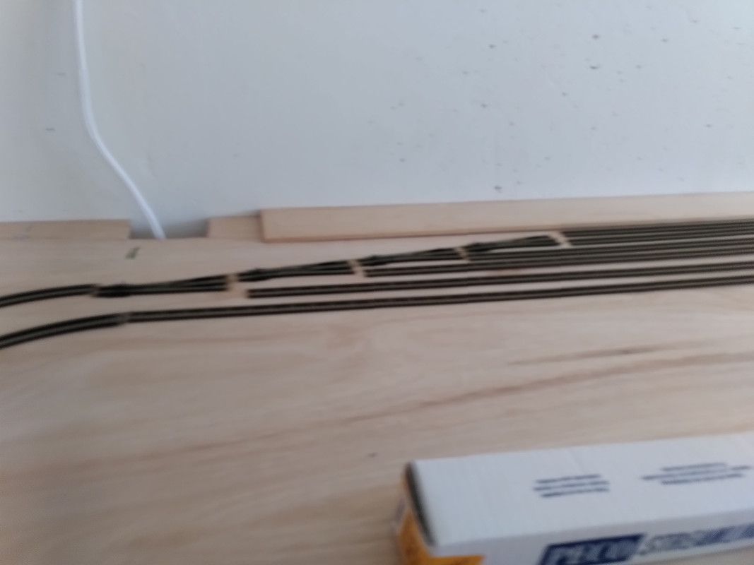

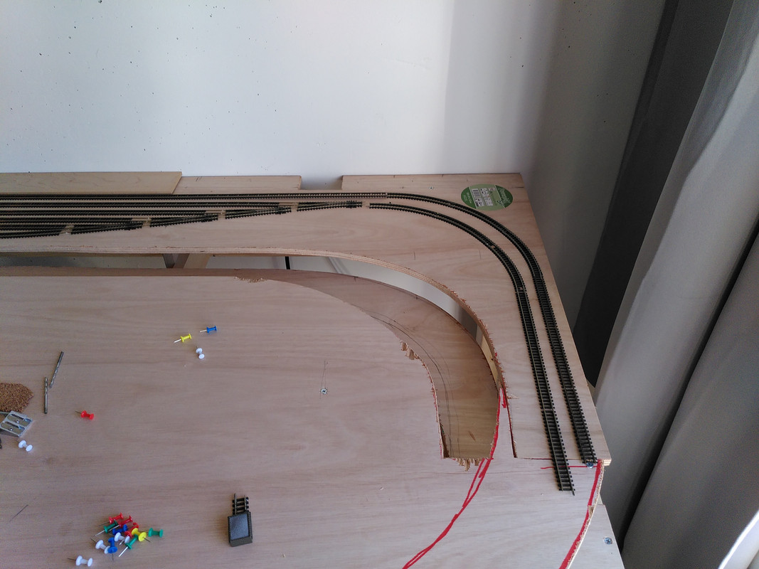

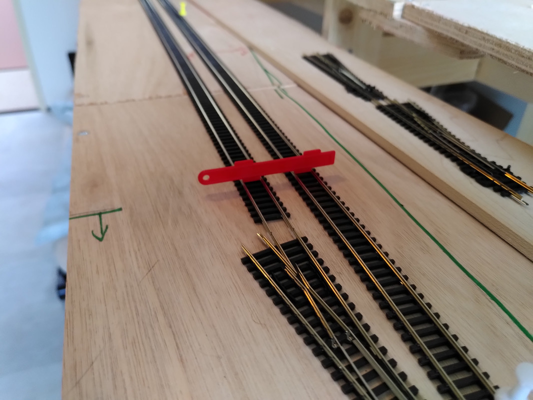

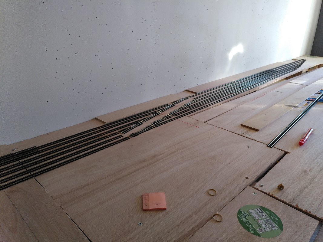

En vanmiddag even gekeken waar de twee wisselstraten in het midden moeten komen zodat de opstel sporen even lang zijn in beide richtingen. ong 1m50
Die eigenbouw R2 malletjes van oude rails en het peco malletje zijn best handig...
Alles even los gelegd, en voorlopig nog geen enkele fles rail ingekort, om een totale indruk te krijgen zijn toch aardig wat meters al
Wordt vervolgd

Re: Gewürztraminer baan
Hoi Leon ,
dat malletje is wel makkelijk heb het zelf ook gebruikt bij beide banen .
Net wat Walter schreef je hoef je eigen niet te vervelen met het aansluiten van de draadjes aan de rails
en ga je met servo's aan de wissels rijden dan komt er nog wat werk aan voor je met het aansluiten .

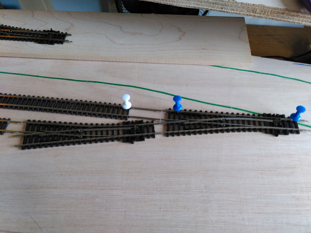

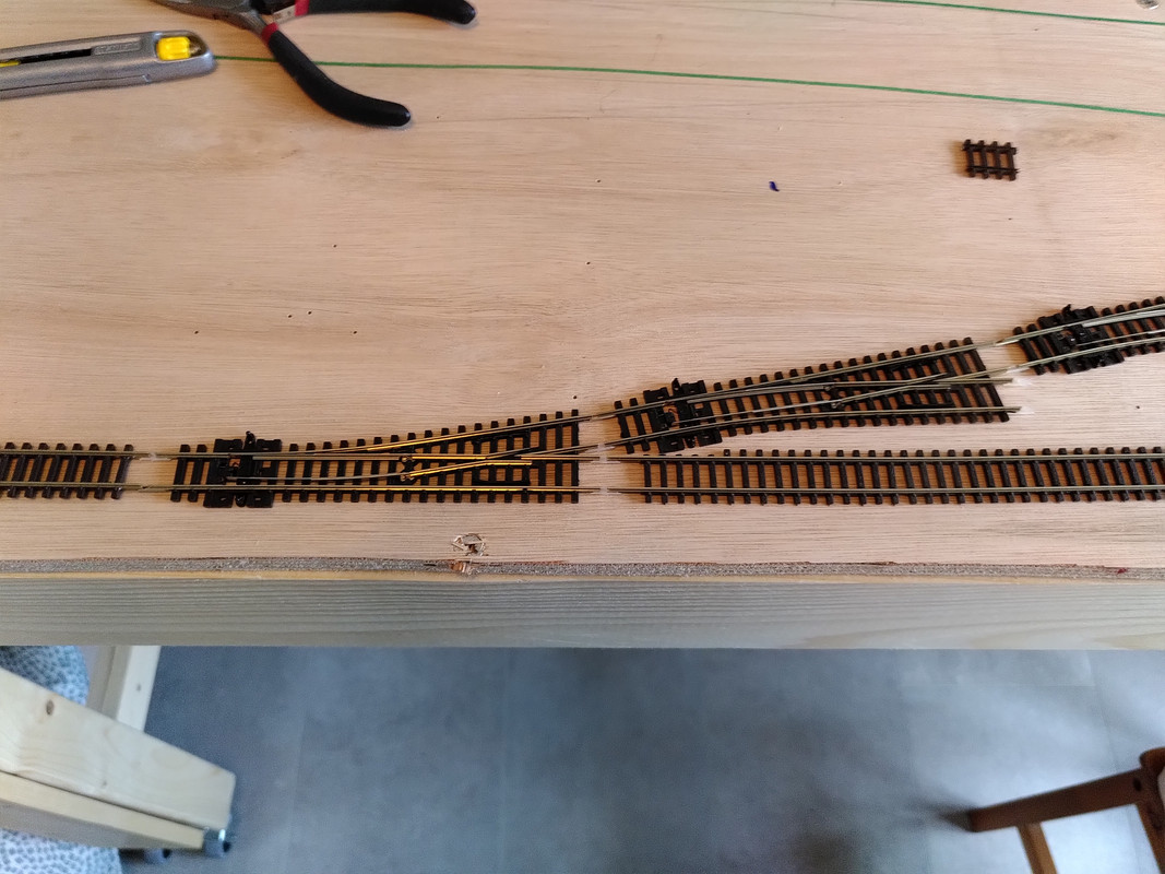

Ik zie dat je de wissels geheel met geleidende railverbinders hebt liggen.
In de beschrijving die Peco meelevert staat aangegeven dat de beide binnenste railstaven na de splitsing bij het hartstuk moeten worden voorzien van isolatielassen.
Dat voorkomt kortsluiting.
Ik heb dat op mijn baan overal toegepast en werkt probleemloos.
Hierbij de uitleg:
https://tonystrains.com/news/peco-elect ... nouts-dcc/

leon1965 schreef: 24 dec 2024 11:09 @bpieters Bedankt voor de info. Ik zit nog volop in de diverse Dinamo handleidingen. het voorbeeld van Tony is DCC.
Ik ga sws mijn volledig electrisch schema nog voorleggen
Ik rij analoog en heb dat ook toegepast.
Dat kortsluitprobleem bij het wissel geldt zowel voor analoog als digitaal.

Heb weer even gekeken naar hoe het nu ligt..ik heb inderdaad geen onderbreking op een van de railstaven bij de voet van de wissels, die zal ik nog moeten aanbrengen.
Ik zal het geheel moet nog definitief moeten maken qua schema dus nog geen man overboord. Maar wel heel erg bedankt voor het aandachtspuntjes

Dat ligt mooi Leon dat schaduwstation. Lekkere lengte. Daar kun je wat op kwijt. Bouw tempo ligt hoog hoor.

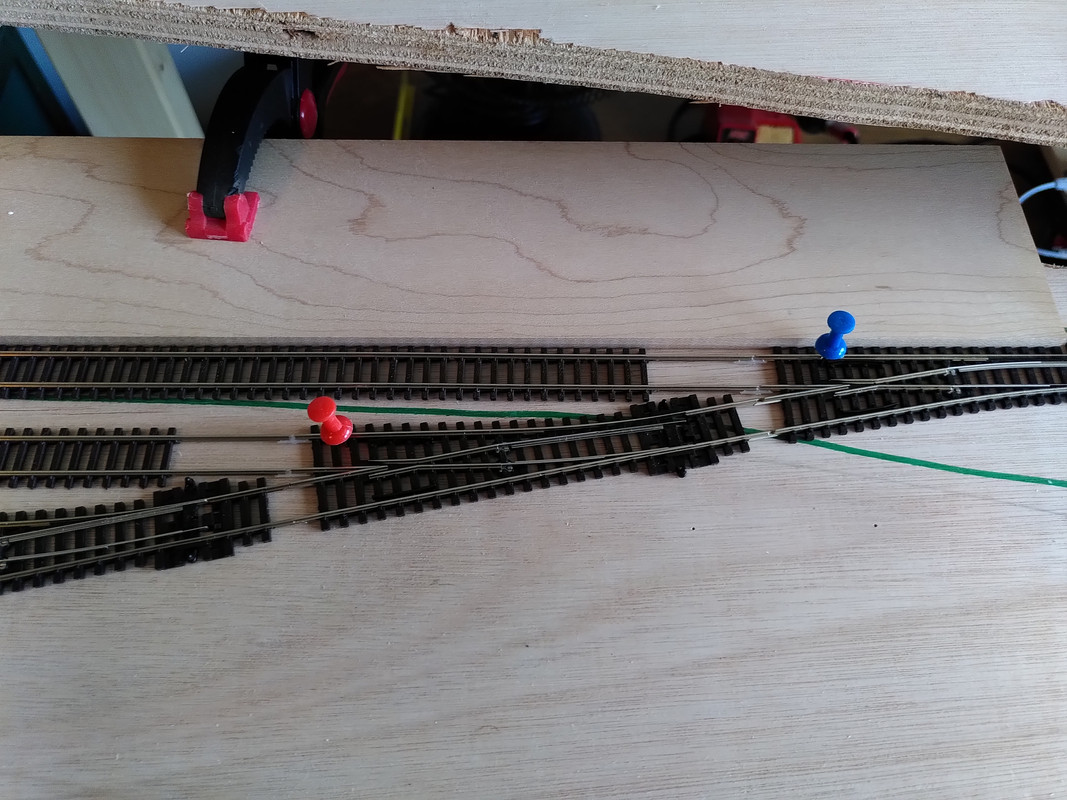

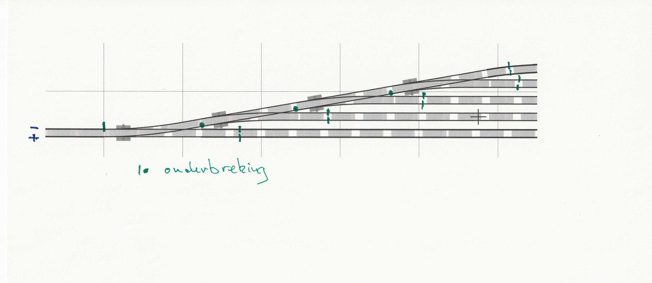

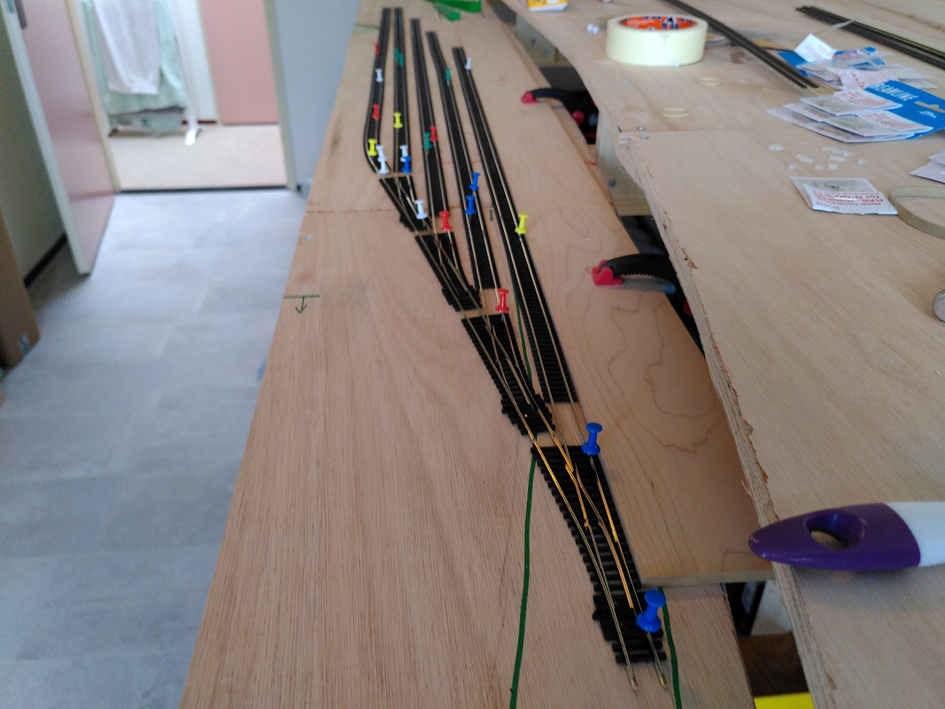

Vandaag toch weer even gestoeid met de wisselstraat
Dit is eruit gekomen
De tekening en de foto...letwel express de rails en wissels een beetje los om duidelijk te maken waar de scheidingen iggen
Volgens mij moet het kloppen
@ dinamo specialisten en @martindomburg graag jullie op / aanmerkkingen

Vwb dinamo kan ik je niet helpen.
De wissels zijn zo te zien wel kortsluitproof.
