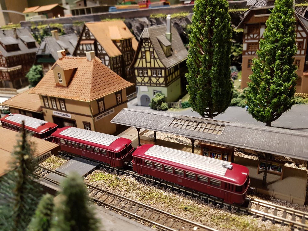

3-delig Railbus stel rijdt eindelijk!
Na veel gepruts is eindelijk dit Railbus stel goed aan het rijden gegaan. Eerder had ik al geprutst met een oud Arnold railbusje en een stuurstand, maar die had onvoldoende trekkracht. Ook stoppen railbusjes vaak op wissels.
Nu heb ik een stel Minitrix railbusjes aan elkaar verbonden. Twee motorwagens en een tussenrijtuig. Dat trekt overal doorheen! Eén motorwagen moet uiteraard 'andersom' rijden, dus CV29 op 3. De verbinding tussen de busjes gaat met een metalen trekstang. Die verbindt dus ook de massa van de busjes elektrisch. Omdat de motorwagens net andersom t.o.v. elkaar staan, geeft dit kortsluiting. Dus heb ik van styreen een trekstang gemaakt, wat prima werkt.
En zo staat het stel op station Fichtelberg.
Hier rijdt het stel station Reichenbach binnen.

Ingenieuze oplossing zo voor die railbus , Jaap
Rijdt weer prima!

Ingenieus inderdaad.
Mijn betrekkelijk nieuwe (Piko) railbus rijdt gelukkig nog steeds prima.
Gave foto trouwens.

Op een enkele wissel loopt een van de motorwagens nog vast. Dus moet ik nog meer tanks etc van de onderkant affrezen.
