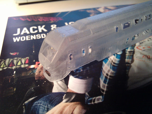

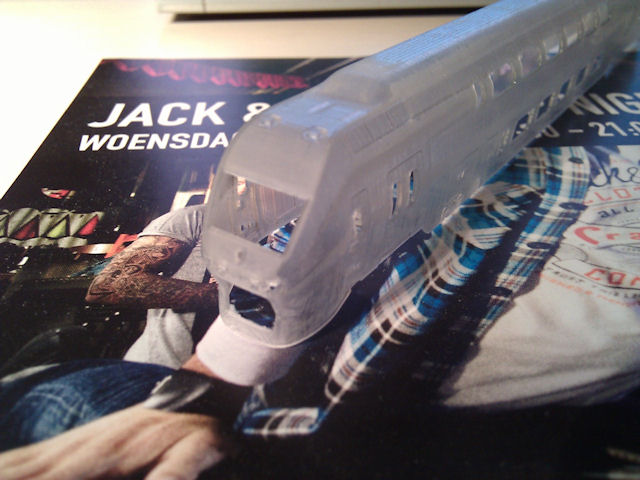

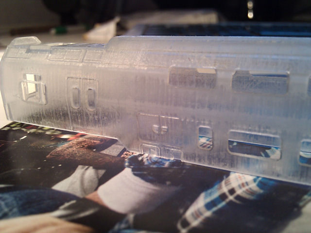

Zie hier een aantal foto's!
Om hem beter te zien en te voelen nodig ik jullie uit in Houten!
het model ziet er verdomd goed uit,, alle lijnen van de deuren en de kasten op de zijkant zijn zichtbaar!
Ik ben nu aan het kijken voor bodemplaten,, wat bij het gieten erbij komt.
alleen heb ik nog geen idee hoe ik ervoor ga zorgen dat er een motortje in kan!

Sorry als dit al eerder gevraagd is maar is dit ander materiaal dan wat
ik tot nu toe op 3d geprinte modellen heb gezien? Veel gladder en doorzichtig
i.p.v. ruw/korrelig en wit? Als dit het eindproduct is komt er geen
2seconden lijm methode meer aan te pas of wel?
De details zijn echt amaaazing

Rik,
dit klopt inderdaad! het enigste wat een nadeel was is dat er stairstepping op de neus was (dus soort trapjes effect) maar dit had ik met 2 slagen schuren al weg!
model is helemaal glad
Uiteindelijk gaat dit model met resin gegoten worden waardoor je zelf helemaal niks meer eraan hoeft te doen,, alleen motortje erin zetten,, draaistellen erin klikken (!) en spuiten!
Mitchell

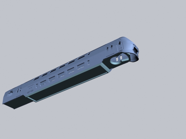

Ondertussen zijn de moeder-modellen binnen!
op naar de volgende stap!
bodemplaten met stoeltjes, en 1 waar plek is voor een motortje!
ik heb nog geen flauw idee hoe ik dit het beste aan kan gaan pakken, dus tips zijn welkom!
(over hoe de draaistellen bevestigd kunnen worden etc, en hoe de gaten voor het motortje moeten worden)

@ Mitchell,
Ik kan je de manier waarop Frits de gaten maakt voor de draaistellen en motortje op basis van de Tomix ten harte aanbevelen. Het is een vrij simpele manier om een goed rijdend model te maken. De tomix onderstellen zijn vrij makkelijk verkrijgbaar.
mvg Bouwe
mvg Bouwe

het punt is dan dat ik wel moet weten welke diameter enz Frits heeft gebruikt!
dus hopen dat Frits dit berichtje leest
Hoe heeft frits overigens de rest van de draaistellen gedaan? de rijtuigen zonder motortje?
met zown soort ronde klipje?

Voor de andere rijtuigen kun je gewoon dezelfde tomix draaistellen gebruiken, maar dan zonder motortje(heb je in ieder geval reservemotortjes). Werkt goed.
Je zou Frits even kunnen mailen over hoe hij het heeft getekend.
mvg Bouwe
mvg Bouwe
