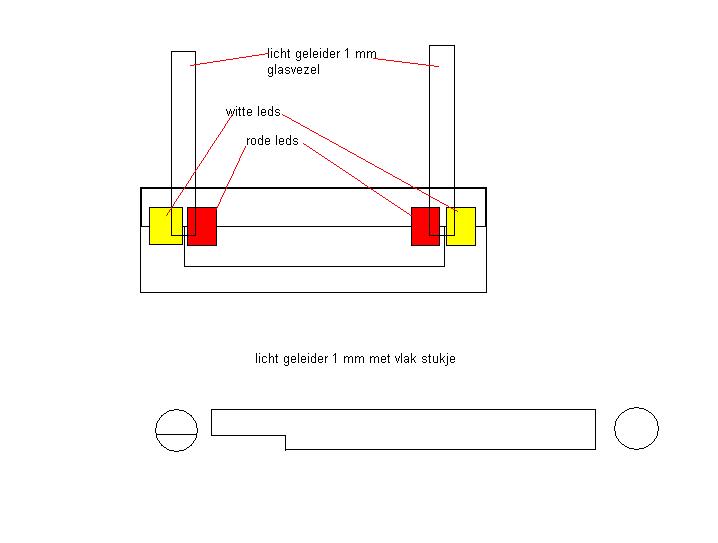

Dompie Hier heb ik een iedee voor de verlichting van de slt De led's soldeer je dan op een stukje printplaat.
De lichtgeleiders plak je met secondelijm vast op de led's en daarna nog een druppel lijm er op en vervolgens kun je er olba filler op strooien.
Olba filler is een soort poeder dat de secondelijm doet uitharden en tergelijk een harde toplaag laat ontstaan.
Als de lijm droog is kun je de hele zooi zwart verven op de koppen van de lichtgelijder na dan en je heb een pracht verlichting.
Ik hoop dat je er wat aan heb.

Ha, deze hadden we nog niet geprobeerd. Gaan we van de week eens even lekker proberen.Mijn vriend wil de oude geleiders/Leds blijven gebruiken maar dit is waarschijnlijk veel efficienter.
Ik zelf ga LEDs type 401/402 (LEDbaron.de) gebruiken en kan deze methode ook goed gebruiken denk ik als de twee leds niet in het ene gat gefrunnikt kunnen worden.
Bedankt en groetjes
Johan
Bedankt en groetjes
Johan

De leds zijn binnen gekomen dus we gaan volgende week aan het proberen met twee ledjes (type 402) naast elkaar en dan de lichtgeleider ervoor/tegenaan, je hoort wel.
Johan
we hebben één van de tussenbakken die we teveel hadden besteld gelijk maar als proefobject gebruikt om het één en ander uit te proberen (kleuren, decals en schuurmethode). Zoals je ziet mankeert er nog wel wat aan de blauwe kleur en de 1e klas op de verkeerde plaats (en beschadigde streep) maar op zich lijkt het alvast wel fraai te worden die SLT-stellen die we aan het maken zijn. Ach dit is de eerste keer dat ik ben gaan airbrushen en ik ben wel een beetje tevreden want op zich valt het best wel mee (als je maar geen haast hebt).
@Rob

We hebben de proef met twee ledjes gedaan en je idee werkt geweldig!! De twee ledjes (elk afmeting 1 x 0.5mm) tegenelkaar en dan een 1mm lichtgeleider ervoor en dan heb je een geweldige verlichting. Geweldig goed idee van je.
We kijken nog of we met één setje leds gaan werken want het geeft genoeg licht om misschien een u-vormige lichtgeleider te maken. Maar dat zien we wel.
Johan
Johan
