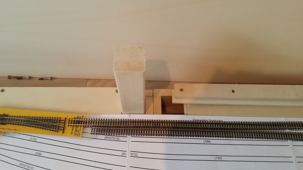

Het eerste begin is er.
Maar wat is de minimale maat van rails wat vlak langs een balk komt te lopen?
Gemeten vanaf de biels.
Zie foto:
En is er een makkelijke manier om de hellingshoek uit te rekenen in mm?
De plaat is 60(b) x 90(l)
De stralen die ik gebruik zijn:
Binnen R 250/45
En buiten ring R 284/45
Stel ik begin bij begin punt van de breedte.
Dat is dus 0 cm
Dan ga je na het einde van breedte(60cm)
Hoe hoog moet je die dan stellen.
Normaal is 60 cm een hoogte van 1,5 cm bij 2.5 graden.Maar de rails loopt daar dus in een bocht.
Wat is dan de hoogt op het einde van de 60 cm(plaat)?
Zelfde voor de lange zijde(90 cm).
Mvg ronald
Zie foto:

Re: Nog naamloze baan....
Voor minimale de afstand tussen balk en spoor: kan je opzoeken in de NEM bladen (vb http://www.modelspoormagazine.be/Beelden/NEM-NL102.pdf)
Voor de helling: hoe lang is het rechte stukje tussen de twee halve bogen in de helix?

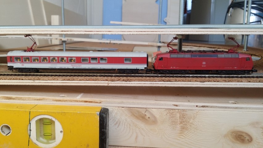

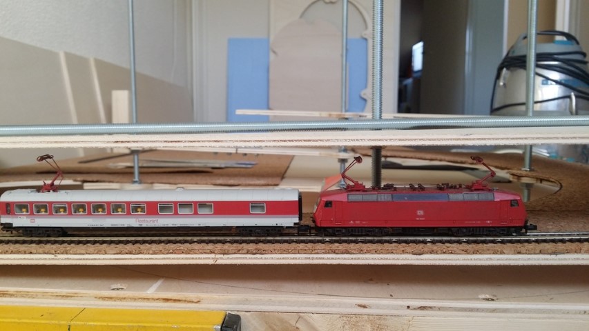

Verschillende hoogtes in de helix.
Hoogte 50 mm
Hoogte 55 mm
Hoogte 60 mm
Je ziet dus bij 60 mm loopt alles vrij.
Bij 55 mm loopt wagon niet vrij.
En bij 50 mm loopt niks vrij.
Dit wordt waarschijnlijk de langste set:
Wat is nu verstandig?
De moeilijk uitvoering.Dus 50 mm hoog.
Of de makkelijke weg. En alles 60 mm hoog bouwen.
Stijgen gaat via de buiten bocht.
Pfff moeilijk.`
Mvg Ronald
Hoogte 50 mm
Hoogte 55 mm
Hoogte 60 mm
Pfff moeilijk.`
Mvg Ronald
Tja neem de langste trein, probeer het uit. neem je zwakste trein probeer het uit. Dan weet je het

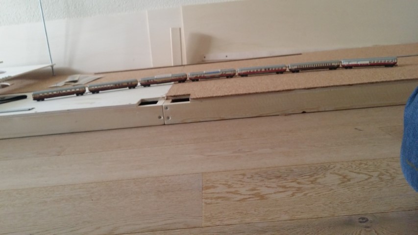

Wat is de minumale hoogte om zonder stroomafnemer begeleiding te rijden in een helix?
Zodat alle treinen met pantograaf omhoog door de helix kunnen rijden.
Dus hoogte vanaf de kurk naar onder kant hout.
mvg ronald

Ga beginnen om de hoogte op 55 mm af te stellen.
Als de helix klaar is ga ik testen. Leg naast de helix een plaat.
En hier maak ik een tijdelijk lus op. Zodat de treinen naar boven en beneden kunnen rijden in de helix.
Op deze manier kan ik de helix uit gebreid testen.
Blijkt dat de treinen toch niet echt gemakkelijk boven komen kan ik altijd nog naar 50 mm gaan.
Of als ze heel makkelijk naar boven rijden naar 60 mm gaan.
Dit is 55 mm.
mvg ronald
