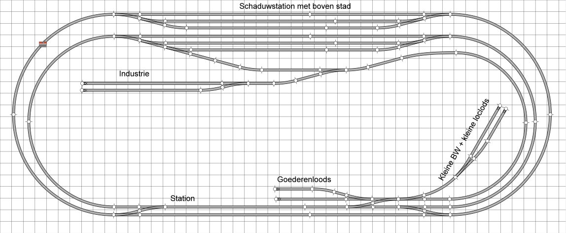

Baan ontwerp 2,43 x 100 cm
Re: Baan ontwerp 2,43 x 100 cm
Ik zit nog wel te dubben of ik bovenin de 2 kopsporen weer ga toevoegen en ga gebruiken als industriespoortje zoals Bert al eerder had voor gesteld.
zo dus vwb de wissels goederenspoor.
Als ik een advies mag geven: plan gewoon de industriesporen.
Of maak wel de wisselverbinding vast daarvoor dan kun je dat later verder invullen.
groet,
Bert
Volgens mij is het schaduwstation zo niet zo efficiënt.
Het onderste spoor, van het schaduwstation moet vrij blijven omdat anders het goederenspoor geblokkeerd wordt. Het 3de spoor, met het overloop wissel, moet eigenlijk ook vrijblijven om van het binnen spoor naar het buiten spoor te kunnen rijden. En van de bovenste 3 sporen is er ook een vrij voor het door- of inrijden van treinen op het buitenste spoor.
Praktisch kun je dus 3 treinen in het schaduwstation parkeren.
Daarom zou ik het overloopwissel in het schaduwstation weglaten en verplaatsen naar linksonder bij het hoofdstation.
Je hebt wel een goed punt,Gerard
Overloop wissels naar de oude plek is denk ik inderrdaad beter.
Wat bovendien een optie is het goederenspoor pas links aan sluiten ipv rechts
Er komen dan 7 doorgaande sporen te liggen.
Dan is het goederenspoor beter beschikbaar.
vooral dan gecombineerd met de industriesporen.
Het bovenste industriespoor is dan de doorgaande goederenlijn en het onderste 8e spoor is dan bijv. kopspoor.
Indien niet helemaal duidelijk dan maak ik morgen wel een schetsje.
Bert
Bert

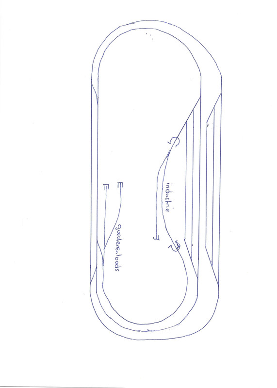

Bert een schetsje mag altijd geplaatst worden, een plaatje maakt meestal meer duidelijk
Dat is een goed plan van Bert; het maakt meer rijvariaties mogelijk en het schaduwstation wordt beter benut.
Ik zou alleen het kopspoortje bij de “industrie” nog om draaien.
Dan kun je met een klein goederentreintje pendelen naar het grote station.
inderdaad Gerard,
aan dat pendelen dacht ik net iets te laat.
de industrie kan dan ook meer naar de linkerboog gemaakt worden.
dat gedeelte is nu nog leeg.
groet,
Bert
groet,
Bert
Bert, dank voor het voorbeeld
ik was er al mee bezig met je eerste voorbeeld, toen kwam ik bij de industriesporen, en toen ging ik weer twijfelen, oorspronkelijke plan was beneden stad en boven industrie, maar bij dat industriespoortje moet ook iets komen.
Nu zat ik aan het volgende te denken, wat als ik de "stad" naar boven verplaats en "beneden" een paar thema's uitwerk voor industrie, het station kan volgens mij makkelijk naar achteren verplaats worden, de reizigers kunnen dan met een trap naar beneden naar het station. Volgens mij krijg ik zo ook wat meer variatie voor het treinverloop. (het is maar een idee)
hoi Peter,
Bij het schetsje ben ik er ook vanuit gegaan dat het station en industrie op het onderste en de de stad op het hogere niveau liggen.
Een voetgangersbrug over de goederensporen met een trap naar stationsniveau zou dan de verbinding zijn van stad en station.
Bij de industrie denk ik dan aan bijv. een machinefabriek oid. met wat huizen aansluitend aan het stationsgebied.
De fabriek krijgt dan weer onderdelen e.d. aangeleverd vanuit de goederenloods.
Op die manier geef je de sporen een doel.
Voordeel van een hogere stad aan de achterkant is dat je stad niet ingeklemd wordt door sporen e.d. en dat geeft vaak een realistischer beeld omdat hij optisch verder doorloopt.
Twijfel bij een ontwerp is bij de meesten van ons gebruikelijk en vaak wordt er tijdens de bouw nog eea veranderd.
Misschien kun je jouw ideeen op bijv. mijn schets aangeven dan kunnen we dat even bekijken.
groet,
Bert
groet,
Bert
Bert, jij was dus al voordat je aan de schets begon op het idee gekomen om de stad naar boven te veplaatsen, bij mij duurde dat wat langer ik heb blijkbaar wat tragere hersencellen
voor zover geen vragen meer

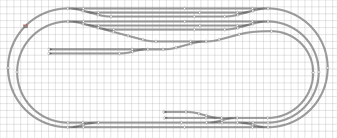

Dan zou het zo ongeveer kunnen gaan worden
- Uitwerking-8.jpg (118.5 KiB) 4263 keer bekeken
hoi Peter,
ziet er goed uit.
succes met verder uitwerken van dit ontwerp.
mochten er nog vragen zijn stel ze gerust hier op het forum.
groet,
Bert
ziet er goed uit.
groet,
Bert

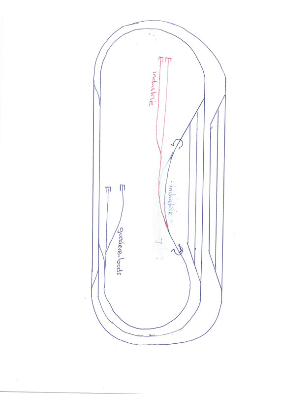

Omdat ik op deze baan met stoom en diesellocs ga rijden leek het me wel aardig om een klein BW'tje in te bouwen (geen draaischijf) een lokatie zou bijvoorbeeld aan de rechterzijde kunnen zijn. Vraag me alleen of of het dan niet te druk gaat worden.
dat kan prima denk ik (zie toevoeging met potlood)
als het kleinschalig is bijv. alleen een kolenbelading,water,dieseltank en evt. een eenvoudige lokloods is het goed te doen.
2 sporen is voldoende lijkt me en die aansluiten op het goederenspoor.
groet,
Bert
groet,
Bert
We gaan het einde naderen van het baanplan, dit heeft voor mij voldoende in huis om mee aan de slag te gaan, mochten er nog kleine aanpassingen nodig zijn dan hoor ik dat graag, Bert bedankt voor je input, stel ik zeer op prijs.
- Uitwerking-8a.jpg (119.41 KiB) 4244 keer bekeken
Graag gedaan,Peter
Hier kun je wel mee aan de slag.
De aanpassingen zullen ontstaan bij het uitwerken van het landschap en de scenery.
Succes met het project.
We zien graag je vorderingen hier op de site.
groet,
Bert
groet,
Bert
