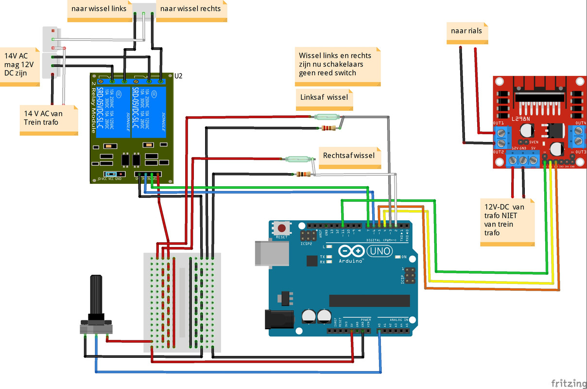

Re: Analoog minitrix wissel aansturen met Arduino
We gaan weer verder.
Alles aangesloten zoals op onderstaande tekening.
Hierbij heb ik de tweede sketch van Fenna geladen in de Arduino.
Stroom er op en het gaat fout, de wissels staan een tijdje te klapperen en begonnen warm te worden dus die maar snel los gemaakt.
Ook het laten rijden van de trein lukt niet, hij reageert totaal niet.
Vervolgens alles buiten de motorsturing en de potmeter los gehaald, zie afbeelding hieronder.
De trein wil nog steeds niet rijden.
Vervolgens de eerste sketch van Fenna geladen en het weer geprobeerd maar ook nu geen resultaat.
Nu maar eens kijken of ik de motorsturing uit de sketch kan halen en deze apart proberen om te zien of het wil werken.
Marcel
Dat is jammer. Voor zover ik kan testen op https://wokwi.com zou de rijregelaar moeten werken.
Groet, Jurriaan
Hallo Marcel,
De wissels staan te klapperen schrijf je. Klapperen de relais ook?
Fenna
Fenna
ik kijk nog even naar je bedrading ... Daar zie ik iets dat een conflict met de code oplevert.
De code reageert op het "laag" worden van de sensor en gebruikt de interne pullup weerstand. In je bedrading heb je een externe pullDOWN weerstand ingebouwd. Dat kan makkelijk het klapperen veroorzaken, omdat er dan niet duidelijk is of de pin hoog of laag is. Van buitenaf wordt de pin laag gehouden en van binnenuit hoog ... Mijn advies is om die pulldown weerstand helemaal weg te halen (omdat de interne pullup weerstand wordt gebruikt, heb je bij niet ingedrukte toetsaltijd een duidelijk "hoog" voor de arduino) en in plaats van de reedrelais/schakelaar aan de +5 volt te hangen, deze aan de massa te hangen.
Fenna
edit: doordat de arduino daardoor erg druk is met de wissels, zou het zomaar kunnen dat het niet toekomt aan het afhandelen van de PWM voor de rijregelaar ...
Fenna
Heb ik niet op gelet. Ik had het eerst niet door en rook een lucht an verbranden, toen ik na uitzetten aan de wissels voelde waren deze behoorlijk warm.
Ik heb ze ook niet meer aangesloten omdat ik bang ben dat ze kapot gaan.
Op dit moment lijken ze met de ouderwetse trix schakelaar en trafo (14VAC) normaal te werken.
Ik ga alles beetje bij beetje werkend proberen te krijgen en begin bij de motor sturing.
In principe doet die het wel, als ik het aansluit kan ik met de potmeter regelen naar beide kanten dus van plus via nul naar min alleen als ik een lok op de rails zet doet hij niets.

Daar ben ik weer.
Ik ben begonnen vandaag om alleen het Relay Module en de schakelaars aan te sluiten op de Arduino, zie hieronder.
Wat er gebeurt is het volgende.
Als ik de Arduino aansluit op een powerbank dan gaan de relays gelijk in de aan stand (waarmee hij dus de wissel bekrachtigt) en blijft hier in staan.
Druk ik op de knop voor links af (massa naar pin3 van arduino) dan gebeurt er eerst niets, druk ik nogmaals dan valt een van de relays even af en komt weer in.
Druk ik nogmaals op de schakelaar dan valt het andere relay even af en komt weer in.
dit kan ik blijven herhalen dus steeds 1 maal drukken niets, weer drukken 1ste relay valt af en komt in, nogmaals drukken andere relay valt af en komt weer in.
Als ik op de knop voor rechtsaf druk gebeurt er helemaal niets.
Duidelijk is dus dat het Ralay gelijk bekrachtigt word terwijl dit pas zou moeten als een van de knoppen word gedrukt.
Ik heb gezocht maar kan niet vinden waar ik het signaal van het Relay Module kan omzetten zodat het anders schakelt.
Ik leg dit even apart en ga weer kijken of ik de motorsturing werkend kan krijgen.
Groeten Marcel

Ik snap niet waarom je een motoraansturing gebruikt om een bistabiel relais te schakelen, want dat is wat een wisselaandrijving is. Twee relaisspoelen.
En die stuur je aan met een puls van ongeveer 250ms lang.
Wim.
Wim.

Ik gebruik geen motorsturing voor het aansturen van de relais (zie tekening) de motorsturing is om een trein te laten rijden met een Arduino.
groeten Marcel

Hallo Marcel,
Eerder schreef ik al dat er relais modules zijn die op een positief signaal schakelen en modules die op een negatief signaal schakelen. Het lijkt erop dat jouw relais module schakelt op een negatief signaal. Dat is in de code niet heel lastig af te vangen. een andere optie is je wisselspoel aansluiten op de andere uitgang van het relais (nadeel daarvan is dat het relais vrijwel permanent is bekrachtigd. Verstandiger is om daarvoor de code aan te passen.
In onderstaande sketch heb ik die aanpassingen gedaan voor je: (edit: de aanpassingen zijn in vet lettertype)
sketch voor negatief schakelende relais modules

Hallo Wim,
Als je een beetje hebt meegelezen in dit draadje, had je kunnen zien dat de arduino niet alleen wissels aanstuurt, maar ook een PWM signaal op de spoorstaven zet (dat gaat via de H-bridge motorsturing.) De wisselaansturing heeft eigen input en output signalen los van de PWM inputs en outputs.
Het is alleen de code die het samenpakt in 1 sketch, zodat alles door een enkele arduino kan worden uitgevoerd.
Fenna
