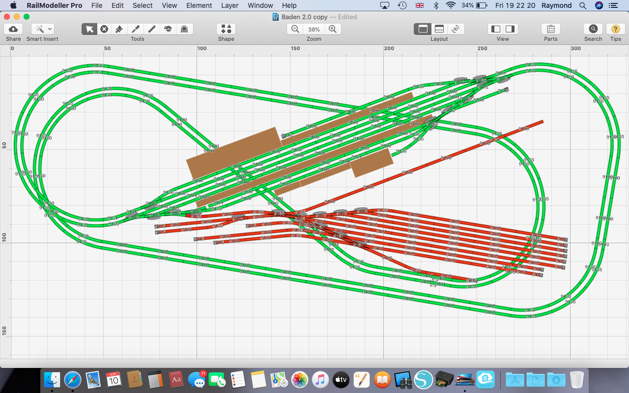

Ik heb toevallig een opstel spoor voor een trek-duw trein in gedachte voor de nieuwe baan. Als ik een stuurstand rijtuig met functie decoder er in hebt wordt deze dan ook herkend of moet ik daar andere Assen inzetten?
Dit gaat de toekomstige baan worden als het überhaupt mogelijk is. Het groene gedeelte via computer en het rode handmatig voorlopig.
Ik zal dit wel in het baan plannen rubriek zetten als Baden 1 afgebroken is.

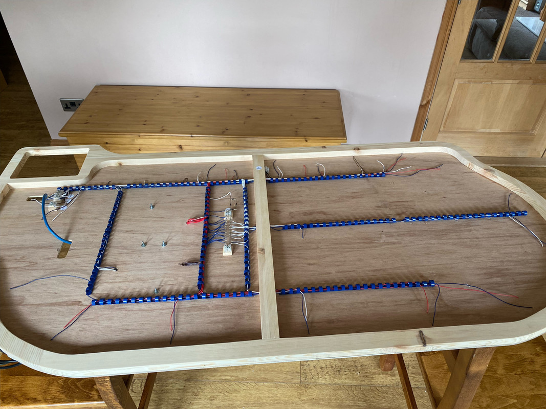

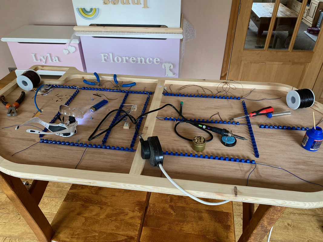

Zaterdag een aantal uurtjes aan het solderen geweest. Achterlijk veel draadje voor zo'n klein test baantje zeg...

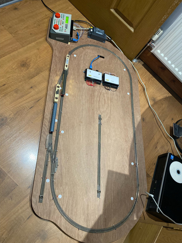

Stand van zaken vandaag na nog een paar uur solderen en draadjes trekken. MAAR het werkt
Het rijdt lekker rond maar ze willen niet het opstelspoor op. Nog effe door Koploper zoeken en uitvinden.
Dit was wel de moeite waard moet ik zeggen. Heel wichtig om alles vanzelf te zien rijden.

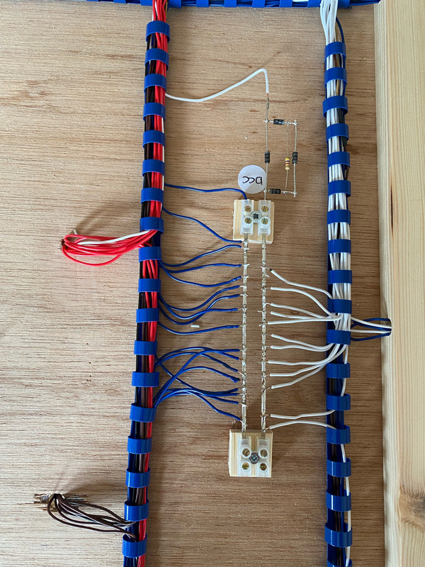

Wat zit/zat er in dat blauwe potje op de eerste foto?
Als dat S/39 is .. dan bent u nu af en moet u direkt naar de gevangenis ....
Re: Beginnen met automatisch rijden of niet?
ow .. en je diode schakeling klopt niet .... volgens mij heb je een schakeling gemaakt voor ABC remmen.
Als je ongedetecteerde secties wilt gebruiken, dan klopt ie niet ...

Guus, dat blauwe potje is een soldeer vloeistof. Werkt goed. Potje is echt 30 jaar oud ofzo. Is dat niet goed?
Zit die diode schakeling verkeerd om? Ik gaat het plaatje nog even bekijken.
Die diodeschakeling klopt inderdaad niet. Die zit sowieso verkeerd aangesloten.
Kijk even of er S/39 oid op het blauwe potje staat, ik zou je willen adviseren dit soort goedjes -niet- op de modelbaan te gebruiken.
Volgens mij is het sterk corrosief en niet goed voor je railtjes. Je krijgt er bruine flekken van ....
mbt diode schakeling:
je moet 2 setjes van 2 diodes achter elkaar hebben
dus b.v.
setje 1
a ---->>------->>----- b
setje 2
c ----<<-------<<----- d
a en c doe je samen en b en d doe je samen, en klaar is je diode schakeling

Even een update.
We hebben wat rondgereden en een en ander uitgeprobeerd en dit is wel gaaf. De nieuwe baan gaat dus computer gestuurd worden.
Van het weekend beginnen met het oude Baden voorzichtig af te breken en misschien over een paar weken beginnen met Baden 2.0
Alles rijdt netjes rond op het test baantje, loks wachten op elkaar en wissels gaan vanzelf om.
Dit lijkt nog een grotere stap dan het van analoog naar digitaal rijden een aantal jaar geleden.
Ik heb wel het gevoel dat ik veel te veel locomotieven, rijtuigen en wagons heb nu. Ik denk dat er maar een stuk of 4 misschien 5 tegelijk kunnen gaan rijden ipv het bedachte 12 per tijdperk.
