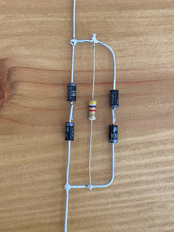

Gelijk nog een vraag. De wissel decoder op mijn test baantje werkt aan de linker kant kant maar de rechter kant gaat het gele ledje niet branden als ik op het knopje druk.

Wat zit/zat er in dat blauwe potje op de eerste foto?
Als dat S/39 is .. dan bent u nu af en moet u direkt naar de gevangenis ....
Re: Beginnen met automatisch rijden of niet?
Geplaatst: 14 jun 2022 01:26
door piksov
ow .. en je diode schakeling klopt niet .... volgens mij heb je een schakeling gemaakt voor ABC remmen.
Als je ongedetecteerde secties wilt gebruiken, dan klopt ie niet ...
Guus

Guus, dat blauwe potje is een soldeer vloeistof. Werkt goed. Potje is echt 30 jaar oud ofzo. Is dat niet goed?
Zit die diode schakeling verkeerd om? Ik gaat het plaatje nog even bekijken.

Die diodeschakeling klopt inderdaad niet. Die zit sowieso verkeerd aangesloten.

Kijk even of er S/39 oid op het blauwe potje staat, ik zou je willen adviseren dit soort goedjes -niet- op de modelbaan te gebruiken.
Volgens mij is het sterk corrosief en niet goed voor je railtjes. Je krijgt er bruine flekken van ....
mbt diode schakeling:
je moet 2 setjes van 2 diodes achter elkaar hebben
dus b.v.
setje 1
a ---->>------->>----- b
setje 2
c ----<<-------<<----- d
a en c doe je samen en b en d doe je samen, en klaar is je diode schakeling
Ik heb nooit begrepen waar die extra weerstand voor zou dienen ....
Guus
Geplaatst: 14 jun 2022 13:09
door Raymond (UK)
Staat inderdaad S39 op
Nieuwe diode schakeling gemaakt. Is deze goed?
Geplaatst: 14 jun 2022 14:45
door piksov
Hoofdprijs!
