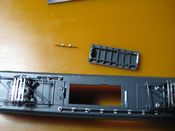

Hierbij geef ik wat foto's met uitleg zodat nieuwe kopers gewaarschuwd zijn.
Achteraf gezien is het nog matig goed in orde gekomen op lichte beschadiging van de kap na die van dichtbij wel zichtbaar is als je er op let.
- Kap was dus vastgelijmd en de decoratie afgebroken.
- IMG_5414.JPG (77.38 KiB) 16437 keer bekeken
- gesoldeerd, daarna met isolatie tape vastgemaakt.
- IMG_5416.JPG (72.55 KiB) 16437 keer bekeken
- Hier dus afgebroken, gelukkig nog te maken.
- IMG_5415.JPG (74.84 KiB) 16437 keer bekeken
