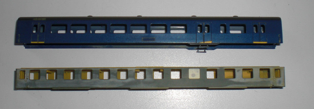

De herstelprocedure is afgerond, komend weekend weer de primerproof, hopelijk kunnen de rijtuigbakken daarna door naar de volgende fase: de kleuren bruin-beige (buffet) en geel-blauw (restauratie).
Op deze foto is de secondenlijm op het buffetrijtuig te zien, daaronder het restauratierijtuig waarbij de lijn al is glad geschuurd.

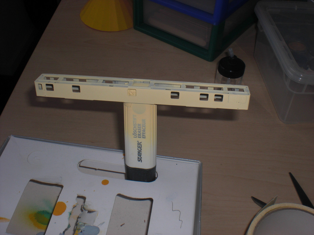

Eindelijk weer een stap verder: afgelopen weekend is het beige aangebracht. Hopelijk volgend weekend het bruin en dan komt het eind in zicht...

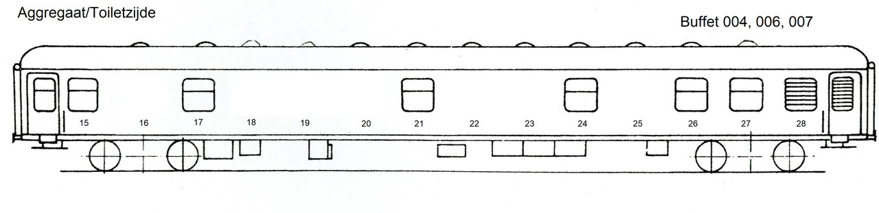

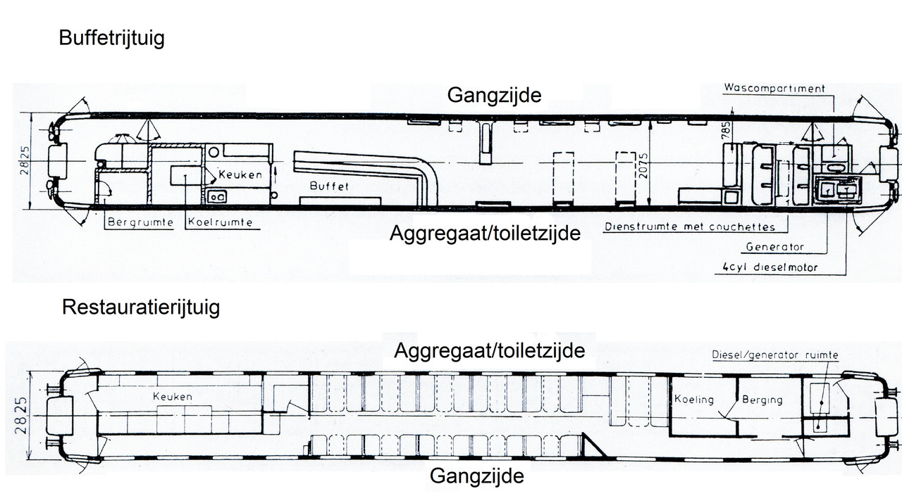

Mag ik vragen waarom er ribbels zitten bij het meest rechtse raam en de deur?
Re: Kroket voor koffie
Geplaatst: 06 feb 2024 11:15
door neudalhausenstadbahn
Zie de 2 quotes hieronder en de foto
hier en nog wat meer info
hier:
Mispoes schreef: β15 sep 2023 13:02
Bij het buffetrijtuig worden de ramen 5-9, 11, 16, 18-20, 22, 23 en 25 dicht gemaakt, raam 28 krijgt een rooster met horizontale lamellen net als de deur er naast.
Mispoes schreef: β15 sep 2023 14:21
Dan het interieur van beide types rijtuigen. De plattegronden met de verklaringen spreken denk ik wel voor zich.
Groetjes Michiel

Was niet blijven hangen maar volledig duidelijk nu!!!
