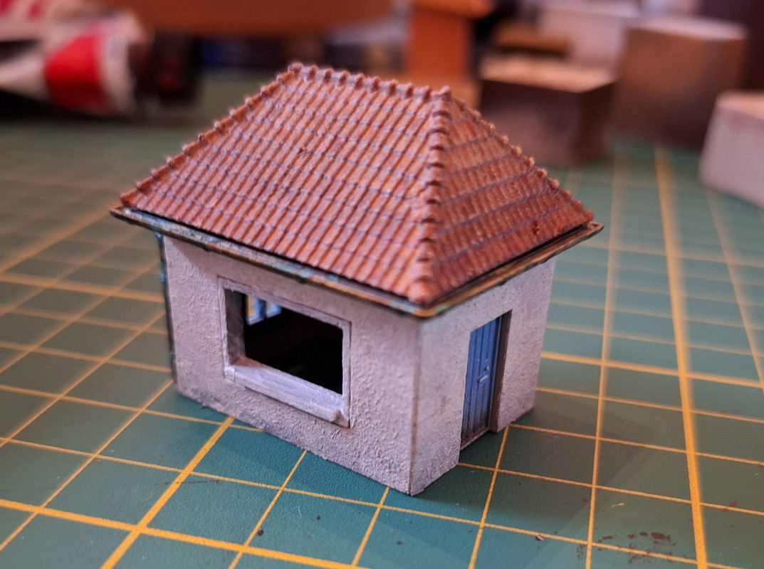

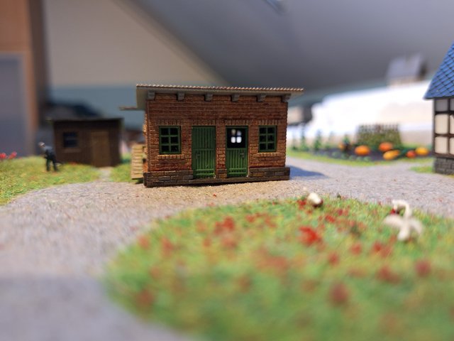

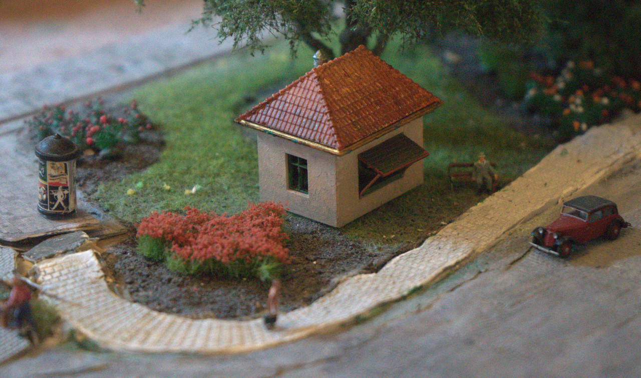

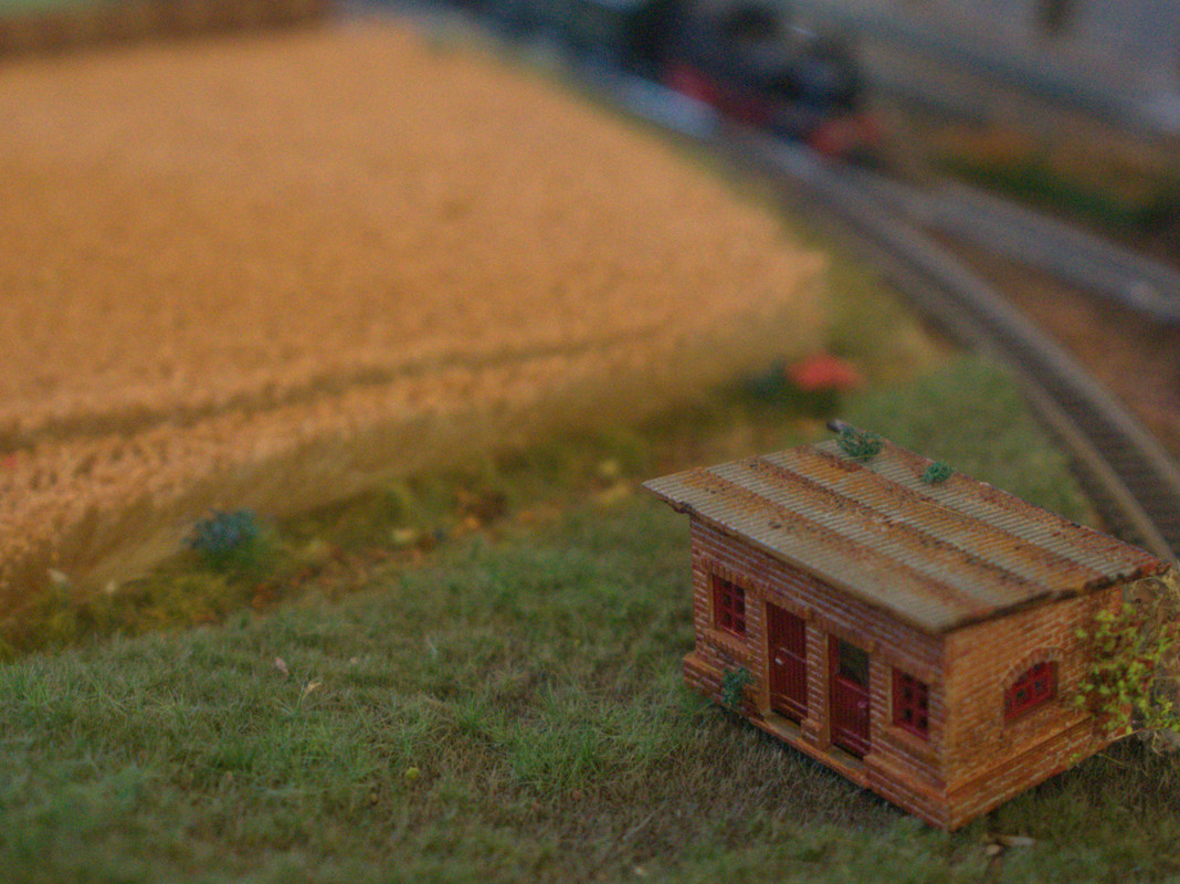

Wat resultaten alvast (van de workshop van gisteren) in het landschap (voorlopig geplaatst afwerking moet nog plaatsvinden :
Je ziet dat we gisteren heel wat geleerd hebben van Folkert!
https://i.postimg.cc/L5GdHcj1/Kiosk.jpg
https://i.postimg.cc/xjZVyzB1/Kiosk-2.jpg
https://i.postimg.cc/bJCc5DJL/Kippenschuur-1.jpg
https://i.postimg.cc/SKGpWtbB/Kippenschuur-3.jpg
https://i.postimg.cc/7h58rHJ4/Kippenschuur-4.jpg
Tip: ik heb voor de steuntjes van het schuine dakje van de kiosk, wat koperdraad (messing?) gebruikt met diameter 1mm (installatiedraad, waar de isolatie vanaf ie gehaald)

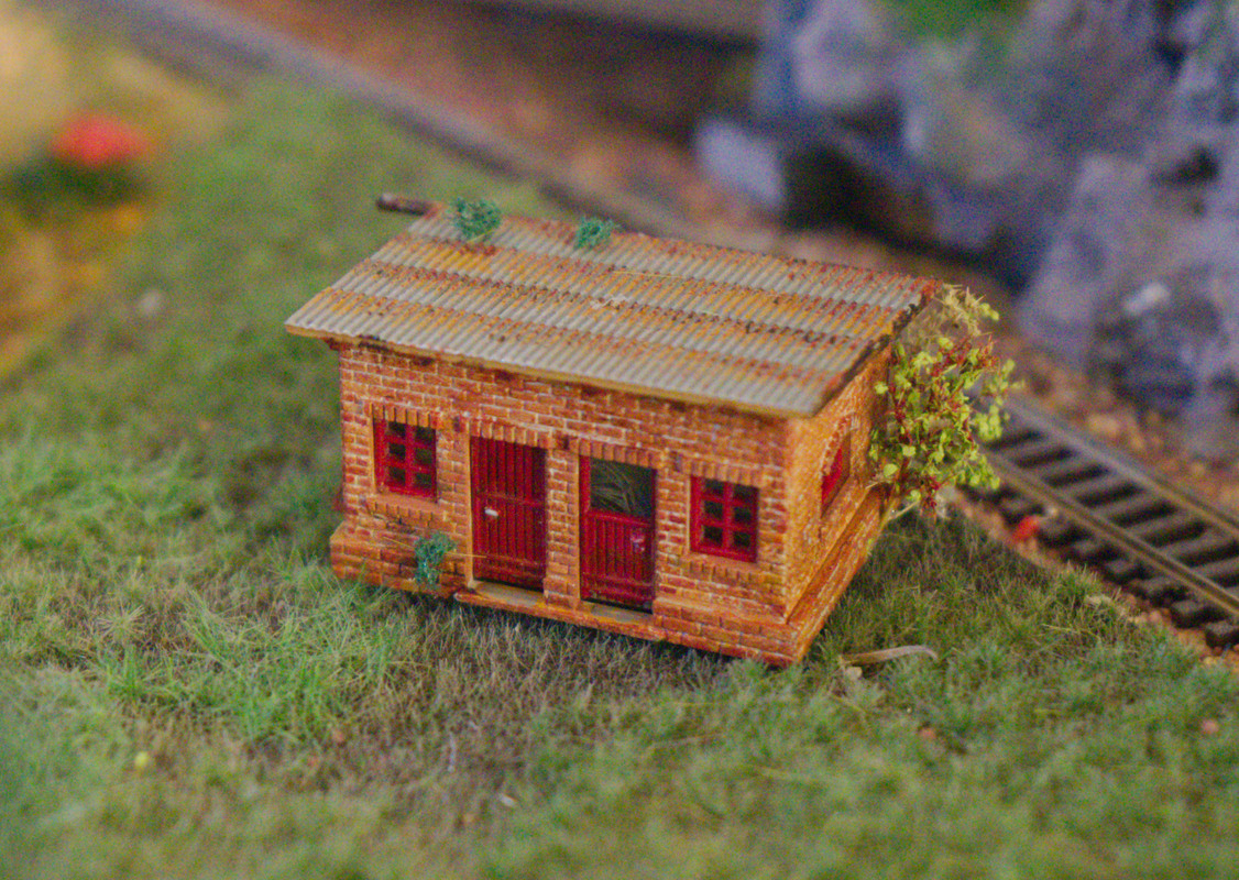

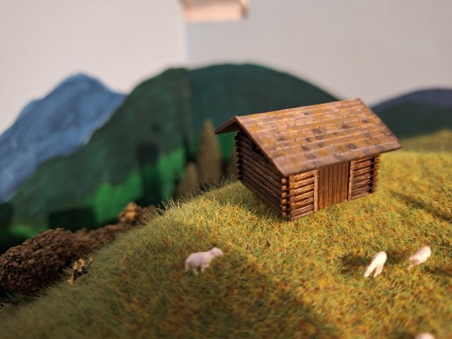

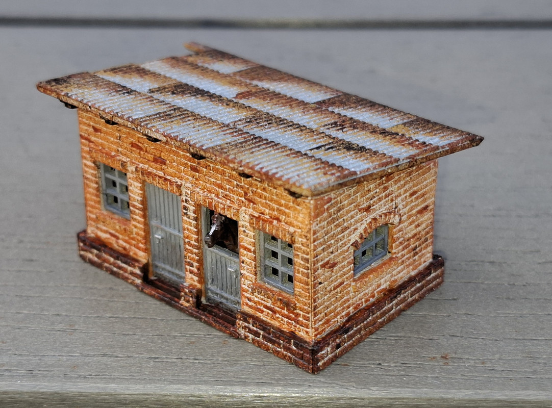

Gisteren de proefstukjes afgemaakt. Folkert had er drie uitgekozen die je elk met andere technieken aan kan pakken, op de dag zelf kwamen we aan twee toe, de blokhet was de derde. Was leuk om het nu opnieuw toe te passen; ik heb er veel van geleerd, al ben ik ook echt wel een enorme beginner
Aca
Bouwt aan proefbaantje Val dei Pomi: https://www.n-spoorforum.nl/viewtopic.php?f=14&t=8998
Niet de enige aca+rail liefhebber: https://www.youtube.com/watch?v=wXjhszy2f9w ;)
Aca
- Berichten: 642
Re: Workshop huisjes schilderen Folkert methode.
Ik heb er slechts 1 verder af kunnen maken.
Ik heb er nog geen plekje voor op de baan, maar zal (over 25 jaar ...) wel bij de boerderij op de polderbaan passen
