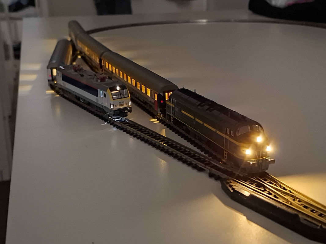

Re: Spoorlight - Een nieuwe generatie binnenverlichting
Ziet er netjes uit! _o_
Niet bang voor statistische elektriciteit?
WouterDeBanaan
Berichten: 346
Bericht door WouterDeBanaan »
Dankje! Dat zal geen probleem zijn
