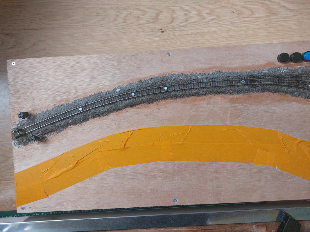

Het gele wordt een rivier. Om er water in te kunnen gieten maak ik iets van een verhoging eromheen. De basis daarvoor wordt xps. Gebouwtjes zijn uitgezocht. Het zandding komt denk ik bij het onderste spoor links.
Door het riviertje kunnen er ook bruggetjes komen. Wie weet een soort strandje erbij.

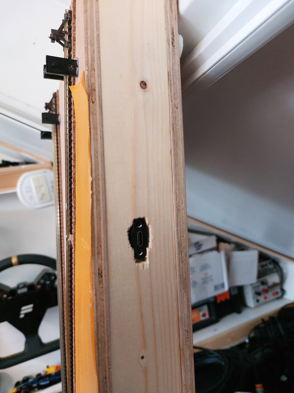

Nu ook maar een onderplaat gemonteerd, toch wel weer veel draden wat al snel omhoog staat, simpelweg omdat je op de arduino van bovenaf in moet prikken.
Heb een usb c verlengkabeltje geregeld bij alie, die aan 1 kant gemonteerd kan worden. Erg handig met achteraf aansluiten.

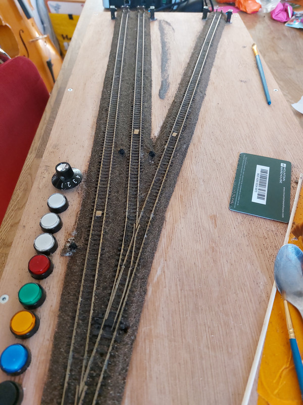

Vanochtend eens ballast gelegd. Eerste keer en het is best leuk om te doen. Benieuwd of alle schroeven er morgen uit kunnen.

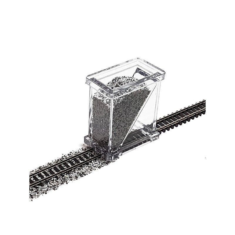

De randjes zijn nog niet zo strak. Ik heb een hulpmiddeltje van dmtoys maar daar kreeg ik enorme bergen ballast mee, dus uiteindelijk met de hand gedaan. Ik probeer morgen de randen iets netter te krijgen.
Ik had beter van te voren de plaat even bruin kunnen schilderen bedacht ik mij later. Ach, aldoende leert men.

Hoi Marco,
heb het bij mij met een Schotterhulp gedaan van H@ns en dat werkte goed .
Er kwam maar weinig op de rails doordat er een borsteltje opzat en ernaast was het niet te breed en gelijkmatig verdeeld .
Succes met de voortgang van het ballasten ;)

Toch nog even wat bijgewerkt, iets beter nu. De oneffenheden werk ik wel weg met gras en struiken en ander groen.

Heb alles aan de zijkanten toch weer verwijderd, ik vind het te breed en niet mooi. Ik pas het schotterhulpstuk even aan om de juiste hoogte te krijgen ivm het kurk wat onder de baan ligt. Ook lag de rails nog niet helemaal vast merkte ik toen ik een schroefje eruit haalde.

Ik heb de linker hulp, en ik plak er even iets onder om hem smaller te maken,

Dank voor de tips allemaal, na het verzadigen met verdunde houtlijm toch nog wat kraters maar met de bolle kant van een theelepel best goed eruit gekregen.
Eerst maar even een deel gedaan, resultaat is een stuk strakker en veel smaller dan hoe het was. De rails zat nu na 1,5 dag drogen wel goed vast zodat de schroeven eruit konden en het hulpmiddel daar niet tegenaan kwam.
Na het hulpmiddel met een kwastje de zijkant van de bielzen vrij gemaakt, met een bankpas de zijkant weer strak getrokken. Handige is dat je dan overtollig ballast weg kunt vegen met een kwastje.

Geplaatst: 03 jun 2025 10:50
door kootje007
Vanochtend de rest ook gedaan, ben er wel blij mee!!
