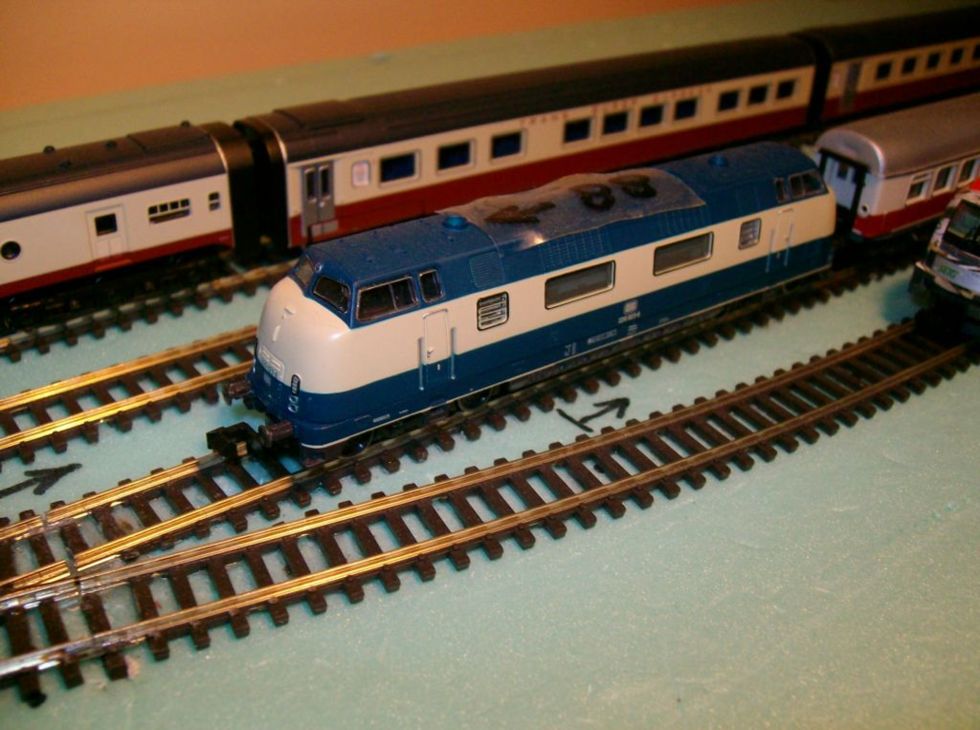

Onderstaande loc heb ik in augustus gekocht op een kleedjesmarkt in Veenendaal voor €30 euro,
Het is een Roco. De motor schoongemaakt, nieuwe koolborstels en slipwieltjes aangebracht.
Daarna gevet en voorzien van de benodigde olie.
Voorzien van een Kuehn N025 decoder en lopen als een nieuwe. Fluisterstil.
Kijk daar heb je nou schik van.
