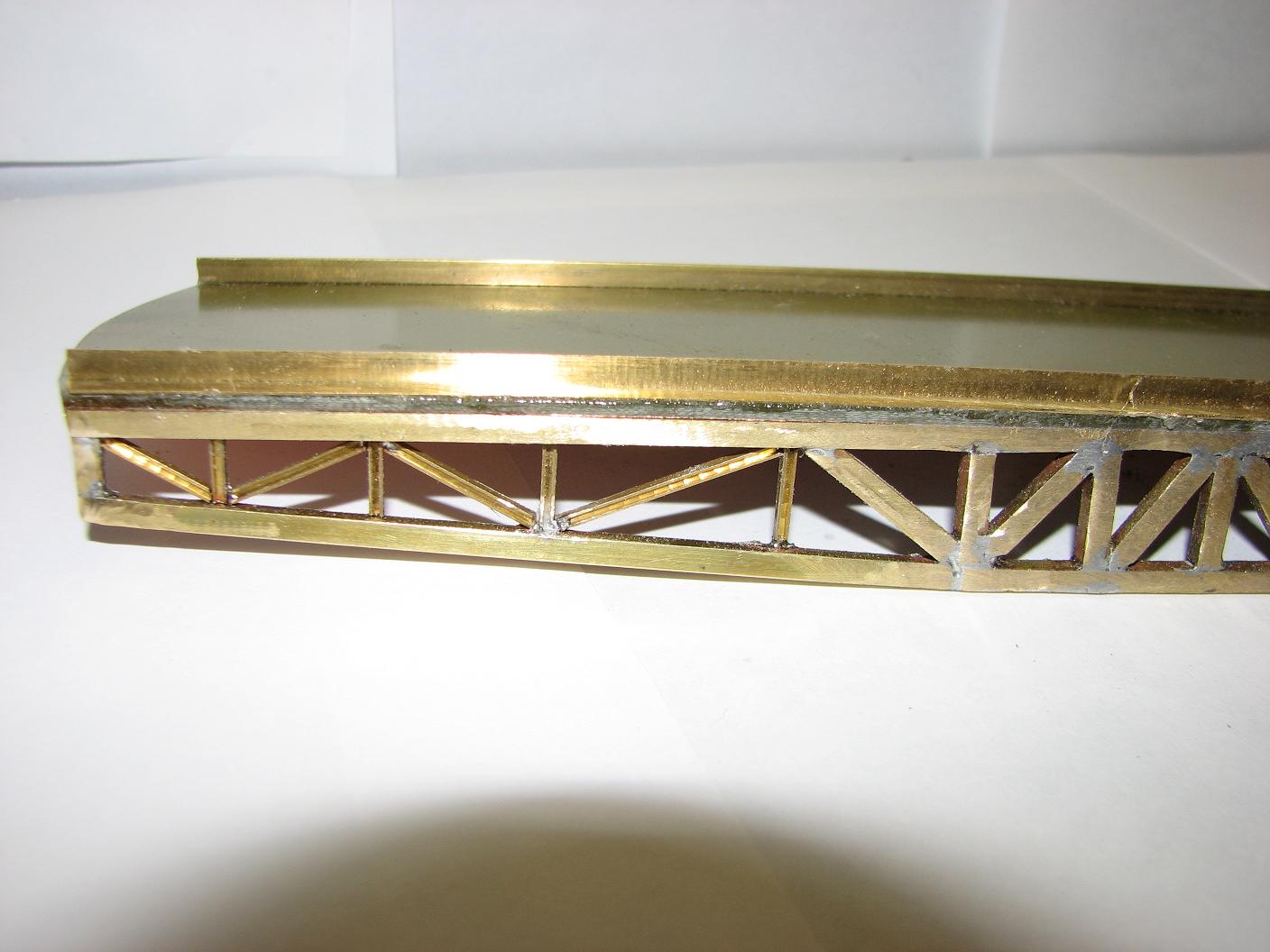

Zelfbouw halfronde draaibrug
Ben bezig geweest om eens met een zwaardere bout een gedeelte te solderen.
Volgens mij is dit wel gelukt.
Op de foto ziet het er nog grof uit maar in het echt ziet het er veel beter uit.
waarschijnlijk is het lichtopval.
Bovendien wordt het groen of grijs geschilderd.
Wacht nog op de soldeerverf.
Volgens mij is een brander ìets teveel voor deze kleine onderdelen.
De volgende onderdelen zijn nog kleiner.
Dit zijn balken van 3x 3 mm de volgende onderdelen zij 1.5x1.5 H-balken.
Wat vinden jullie hiervan.
groetjes
groetjes

Re: Zelfbouw halfronde draaibrug
Hans,
Ziet er goed uit.
Je moet gewoon op je gevoel afgaan en lekker verder prutsen. De rest komt vanzelf
Ziet er goed uit.

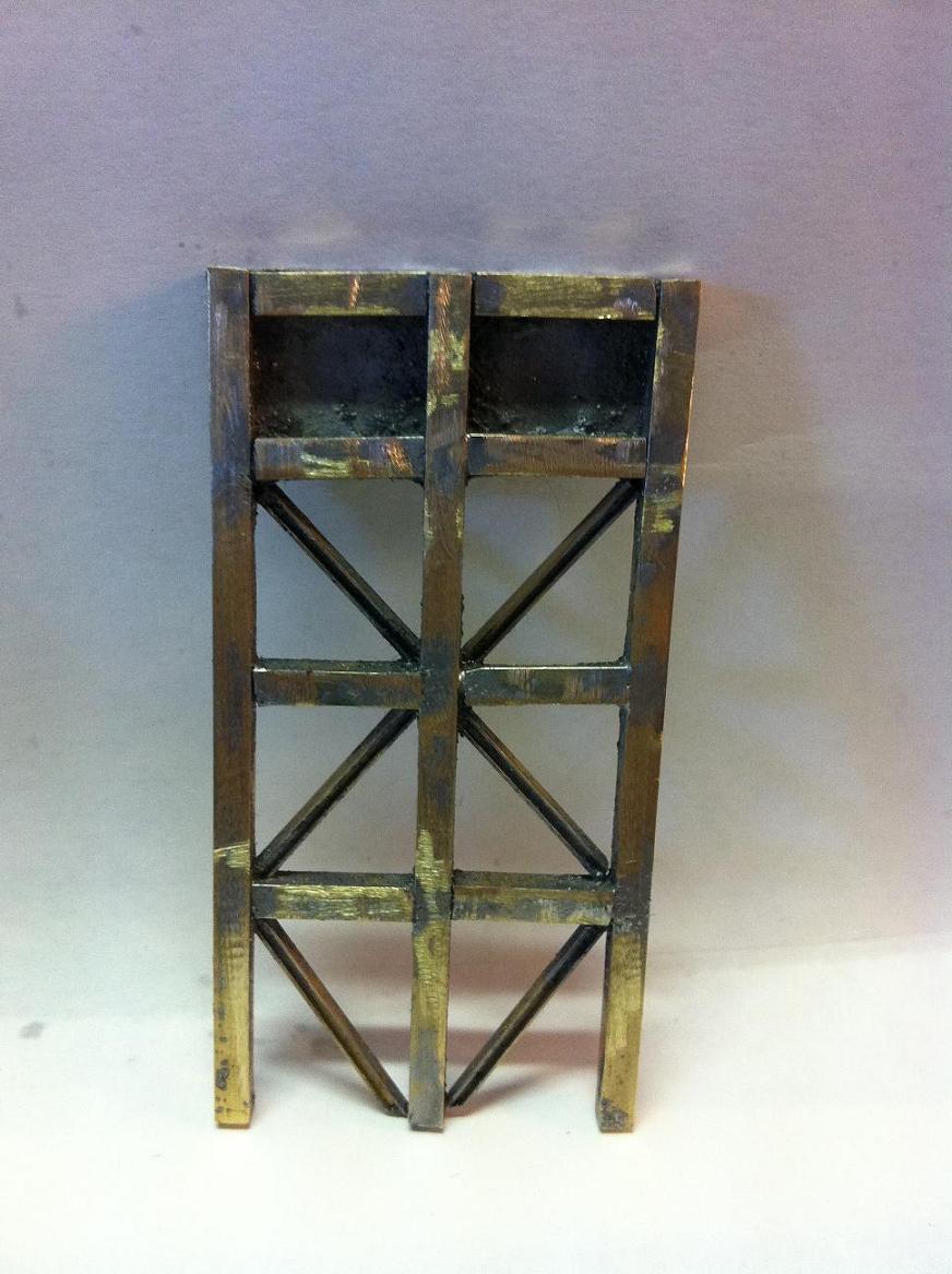

Na een tijdje geen tijd gehad te hebben, weer ens wat gedaan.
Inmiddels is de soldeerverf binnen.
Na even geexperimenteerd te hebben ben ik begonnen met een stukje bovenbouw.
Hieronder 2 foto's.
groeten
Hieronder 2 foto's.
groeten

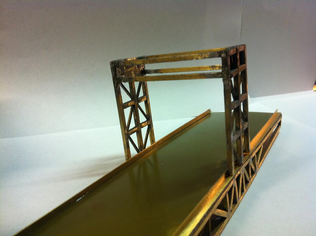

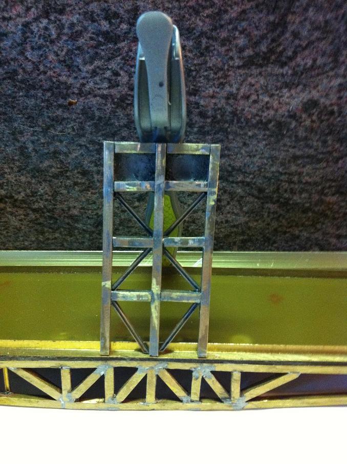

Hier weer een update.
De bovenbouw is begonnen.
Het middelste gedeelte is af.
Hoewel af het moet nog opgeschuurd worden. Daar had ik geen tijd meer voor.
Er komt ook nog verlichting op de brug.
Weet echter nog niet hoe.
Een pool is de brug zelf.
Maar hoe het verder eruit gaat zien, misschien kunnen jullie helpen.
groeten,
groeten,
Hans,
Ik vind het er knap uitzien!!
En verlichting, SMD leds met litze draad zie je bijna niets van
