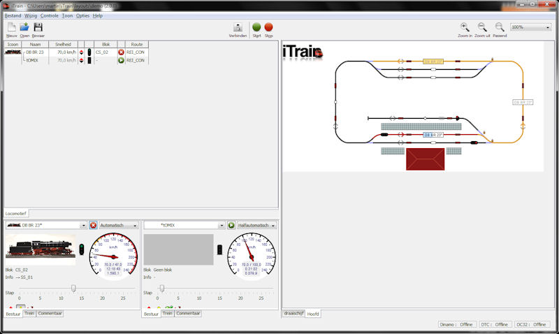

In tegenstelling. Er is een hoofdloc die de snelheid bepaald. Als ik de Tomix op de 212 drag en drop (aanklikken slepen en loslaten) geef ik aan dat de 212 de hoofdloc. Hij bepaald de stappen en iTrain probeert de volgende locomotieven te matchen aan de snelheid lukt dit niet dan neemt hij de stap die het dichtst bij de snelheid van de hoofdloc past. Er word ook door Xander aangeraden dit alleen te doen met locs die goed geijkt zijn en qua snelheid goed matchen.
Als je twee loc zou gebruiken die qua snelheid niet matchen gaat het ook niet werken natuurlijk. :mrgreen:
Op deze foto kan je goed zien dat de loc 70 rijd en de tomix 100 km/h geeft.
De twee zijn in de locomotiefgrid verbonden dmv een lijn, de bovenste is altijd de hoofdloc.
In de layout zie je bij de hoofdloc een sterretje wat aangeeft dat hij in tractie rijd.

10. In de locomotiefgrid klik je de tomix aan, houd CTRL ingedrukt en sleep je de tomix op de loc die ervoor komt te rijden. Nu staat de tomix in tractie met je loc en zullen ze samen gaan werken.

Zo verloopt de tractie in iTrain:
