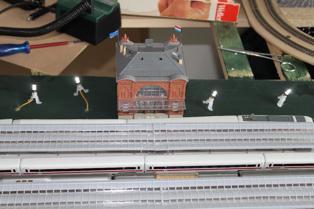

Heb vandaag wel even lampjes gekocht( lagen voor 1 euro per stuk bij wapstad) nu nog even aansluiten op een adapter/transformator en dan werken die ook weer
Tevens druk bezig geweest met mijn spiraal voor naar het berg station.

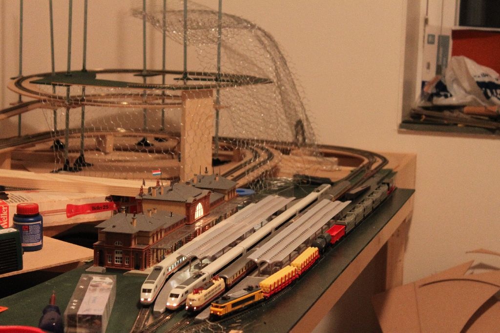

inmiddels een spiraal/helix gebouwd. Wil namelijk daar een berg bouwen en een mijntje daar boven bouwen.
Vraag me alleen af of nu me berg niet te hoog/stijl word.
Dat groene vlak op de eerst pic moet de mijn gebouwd gaan worden.
Op zich met stijle wanden kan je natuurlijk wel weer andere leuke dingen doen zoals iets maken waar touwen naar beneden hangen waar berg beklimmers bezig zijn enzo.

Thrillseeka schreef:inmiddels een spiraal/helix gebouwd. Wil namelijk daar een berg bouwen en een mijntje daar boven bouwen.
ja kan 3 cm per meter stijgen
in bochten wordt aanbevolen om zelfs 2,5 cm per meter
je kan het gewoon ook even met een loc en wagonnen proberen, je ziet van zelf wanneer de loc het niet meer trekt

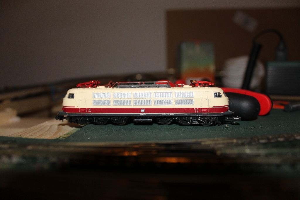

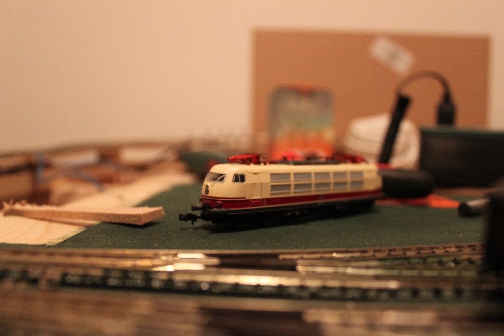

De loc is van minitrix nr 12514. Tis een db 103.
De wagonnen set is de 15860.
Bij wapstad hebben ze nog een minitrix en fleischmann DB 103.
Net even wat foto's van de 103 gemaaktvoor je:
Met flitser verkracht het een beetje
Nu zonder flitser
Mocht je de high res pics willen hebben laat maar horen. (4752*3168 pixels)

De helling van de bocht weet ik. Ik gebruik r2 bochten en in een heel rondje stijg ik 6 cm, zowel mijn db103 als mijn ns loc van fleischman komen naar boven met 10 wagons.
Dus qua stijgings percentage etc gaat het wel goed.
Doelde meer of de berg wanden niet te stijl werden

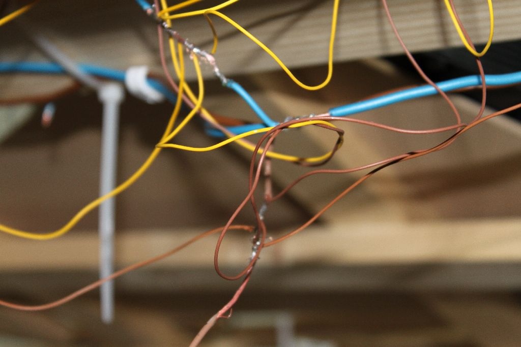

Vandaag beetje bezig geweest met de lichten in mijn station. Heb vandaag led verlichting erin gemaakt ipv een gloeilampje.
De kabel bende onder de baan, ik ben niet zo een goede soldeerder maar ja. De lampjes doen het dus of het er nu wel of niet netjes uit ziet het resultaat telt

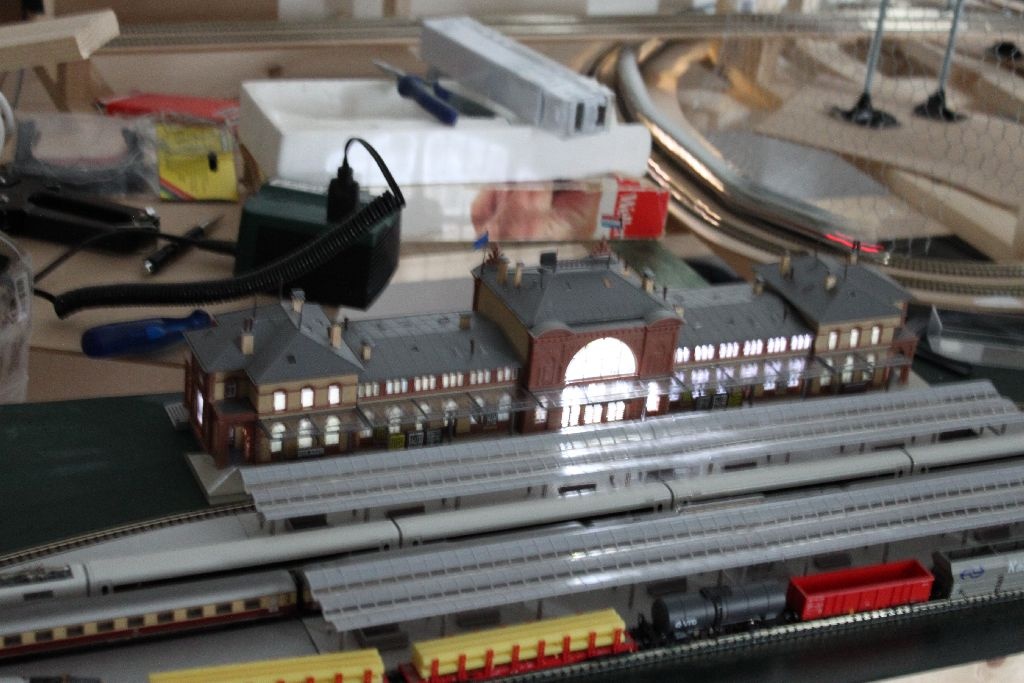

Hier de lampjes van de bijgebouw. Die in het hoofdgebouw zit van binnen dus kan ik niet laten zien.
Zo ziet het er dan uit met de gordijn dicht
Helaas komt er nog heel veel licht door de gordijnen ,dus zal vanavond als het donker is nog wel een foto schieten.

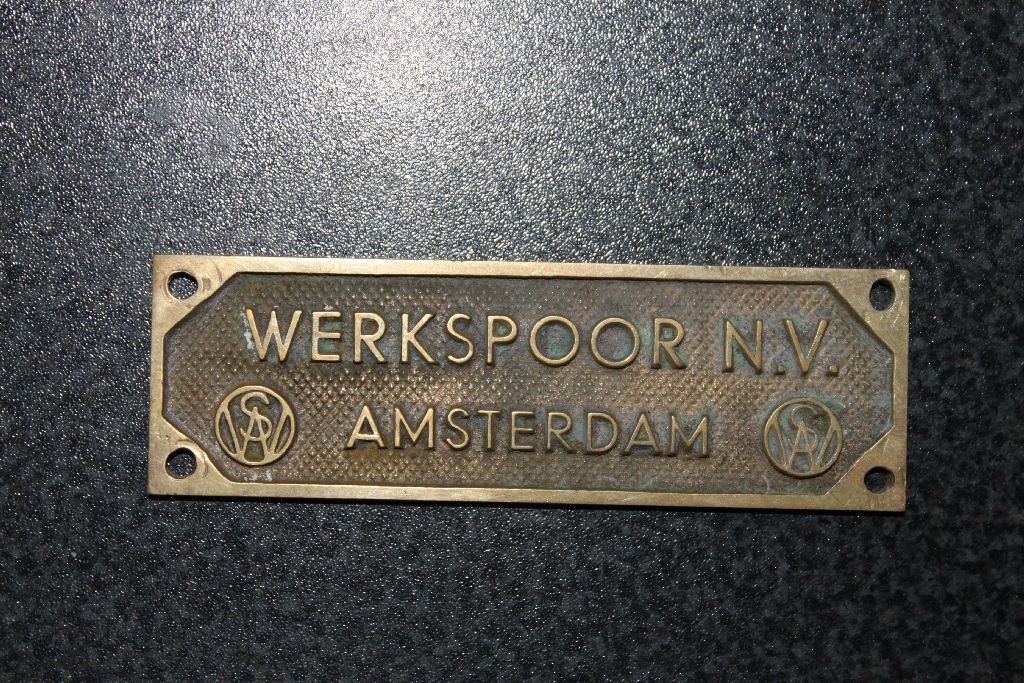

Tevens kwam me opa nog aanzetten met 2x geel koper plaatje van Werkspoor NV.
Even kijken hoe we dit in de baan kunnen implementeren. Op zich is het natuurlijk veelste groot voor N-spoor maar ja we zien wel

ja dat is bedrog. Krijg niet echt goede foto's ervan. Maar in het echt valt het 100% mee
