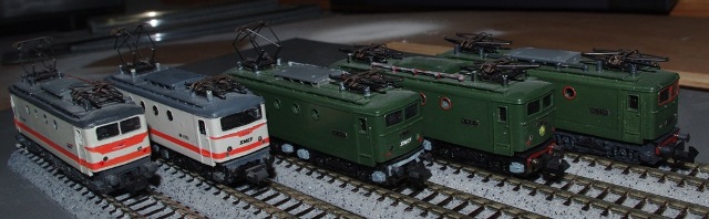

Vandaag ben ik even een half uurtje bezig geweest met 1 kapje.
De 2 neusjes passen er nu goed op. Nu alleen nog het laatste kapje en dan kan ik ze van de verf ontdoen en vast lijmen.
Op de onderstaande foto's heb ik even alle 3 de projecten neergelegd.
Zodra de neuzen passend en van de verf ontdoen zijn, kan ik de onderstellen in orde maken.
Erna is het eindelijk spuit tijd

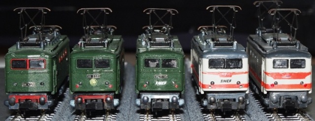

Hier weer even een update van vandaag.
Bij het openmaken van 1 van de kapjes was er al 1 rood schakelaartje afgebroken. Hierdoor heb ik besloten deze er overal af te halen, de printplaat door te lussen en de gaten in de kapjes netjes weg te werken.
Als eerste heb ik, waar de schakelaar zat, de print doorgelust met een stukje draad.
Gezien ik zonder bovenleiding rij, is dit voor mij geen probleem.
Vervolgens heb ik een stukje styreen ongeveer op maat gesneden en met een klein vijltje bewerkt. Door middel van juist vijlen kon ik zo een soort van wig vorm maken.
Hierna heb ik aan de onderzijde van het stukje styreen gewoon een druppel secondelijm in gedaan.
Vervolgens weer met een stanleymes het overtollige weg gesneden. Tevens de 2 logo's naast het gat moest aan mijn stanleymes geloven
Hieronder kun je duidelijk het verschil zien tussen het oerlelijke rode doppie en het mooie afgevlakte dak.
Ten slotte kun je hieronder zien hoe alle 4 de daken zijn geworden:
