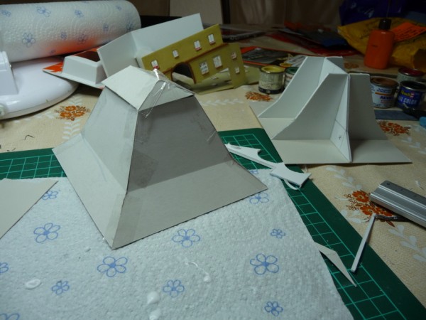

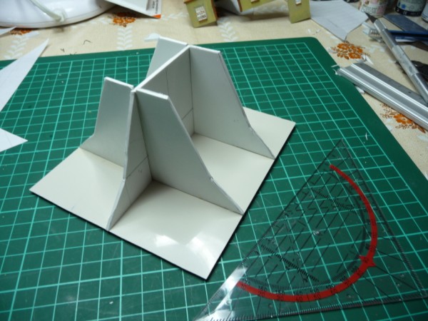

Hier de beloofde plaatjes van de eerste stappen van het dak. De top van het dak ligt los en ik ben nog niet zeker van de uiteindelijke vorm. Maar de basis staat zo ongeveer. Nu hopen dat de muurvuller of gips niet te zwaar blijkt voor het kartonnen dak.
Foto's van de stuclaag van de gevel moet ik helaas nog maken, maar dat volgt nog. Op zeker.

Het grootste probleem van gips of muurvuller is niet zozeer het gewicht, maar eerder het vocht. Het vocht maakt het karton slap en zal het vervormen. Wat ik zou doen is misschien een beetje omslachtig maar ik verwacht wel dat het zal werken. Eerst een goede laag blanke lak er over opgebracht in meerdere dunne laagjes. Dit voorkomt dat het karton het vocht dat in het gips of de muurvuller zit opneemt. Omdat de blanke laklaag wellicht wat té glad is zou je het eerst kunnen smeren met voorstrijk of een dun laagje houtlijm.

Goed idee Maarten,
Daar ga ik denk ik wel mee aan de slag..

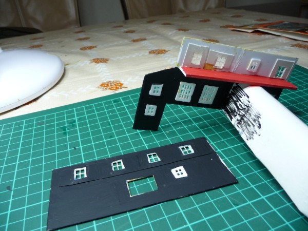

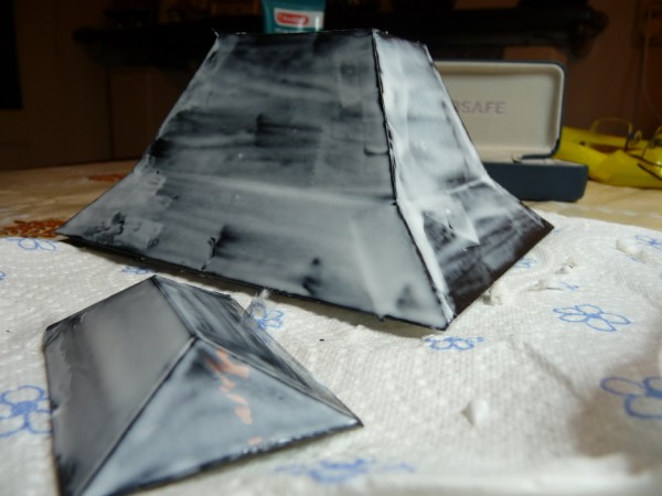

Weer een stukje verder met het Tolhuis. Zoals Maarten vertelde dat het probleem mogelijk in de vochtopname van het karton zit, gekeken wat ik in huis had.
Eerst het dak geverfd met zwarte acrylverf uit een flesje. Dat laten drogen.
In de tussen tijd gelijk even de binnenkant van de gevels zwart geverfd in de hoop dat dit genoeg is om de latere verlichting er niet door te laten schijnen.
Daarna een laag houtlijm met de kwast aangebracht. Ik hoop dat dit het dak verstevigd zodat ik later er met gips of muurvuller overheen kan.
Met de kleur op het dak kan je gelijk zien dat het een behoorlijk dak is kwa formaat.
Even een gevel bij het dak gehouden, om te kijken wat het bij elkaar doet. Best wel leuk zo.
Met een beetje fantasie wordt het nog eens wat.
Ohja Bob: Er zit ook een plaatje van de gestucte gevel bij. Je kan zien dat het wel glad is geworden, maar niet helemaal effen.
Ben bezig met decor-luiken voor naast de ramen te verven. Als deze luiken klaar zijn, dekken ze weer een deel van de gevel af. Ik hoop dat het er mee door kan.
Wordt vervolgd..
Groet Ronald

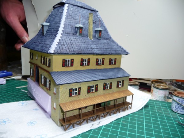

Het duurde weer even , maar toch weer verder gegaan met het tolhuis.
Het was een behoorlijk gepriegel, maar het begin al aardig vorm te krijgen.
Het is nog niet helemaal af. Ik wil het dak nog verder verweren met pigmentpoeder.
De dakkapel antennes wil ik nog kortwieken. Mogelijk dat er nog spoorders zijn die tips en tops kunnen geven.
Aan de voorzijde ligt al half af, een deel van een vlonder. Daar moeten nog poten onder. Dat bleek een priegelwerkje, maar goed, het is voor het mooie geheel zullen we maar zeggen.
Wordt vervolgd..
Groeten Ronald

wow!
ook het houtwerk is erg mooi!
Hoe heb je dat gemaakt als ik zo vrij mag zijn?
gek op stoom

Hoi allen.
Bedankt voor de complimenten.
Het loopvlak en dak heb ik gemaakt van heel dun styreenplaat. (Als je het buigt, scheurt het in) Een reep van snijden. Vervolgens met de lineaal hele dunne sneden maken.(planken)
De palen zijn van styreen profielen (vierkant 1mm.)Ik meet ze op met een schuifmaat en dan snijden. Daarna schuin afsnijden en lijmen met super snelle lijm voor styreen.(geen secondenlijm).
Daarna is het een kleurje kiezen uit de doos bij mij en schilderen. Na drogen met zwarte dye inwassen om de diepe snede beter uit te laten komen.

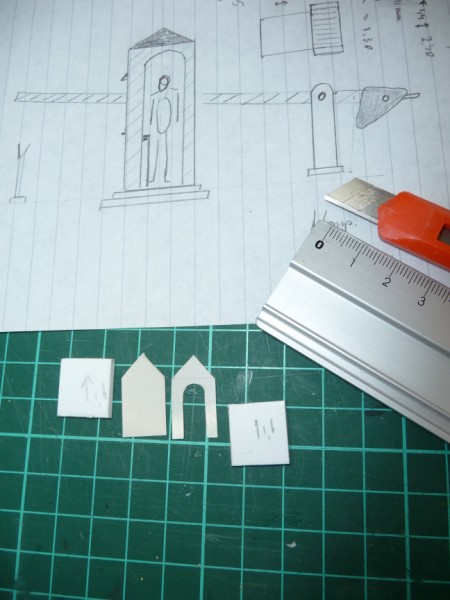

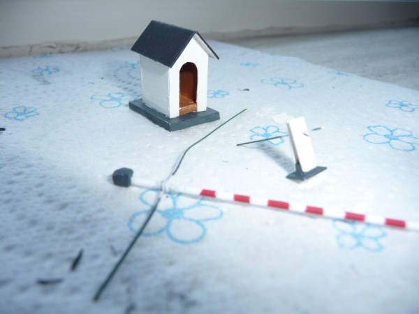

Een klein wachters huisje van styreen plaat en profielen gemaakt. Deze komt bij de poort van het huis te staan. Alleen moet ik nog een wachtertje vinden, die bij zijn huisje wil staan.
Tot het volgende deelprojectje.
Groet Ronald

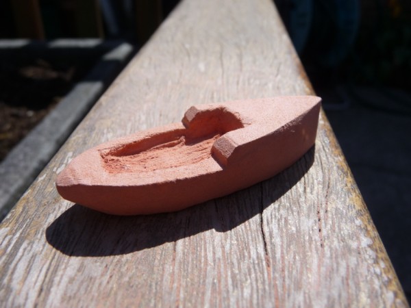

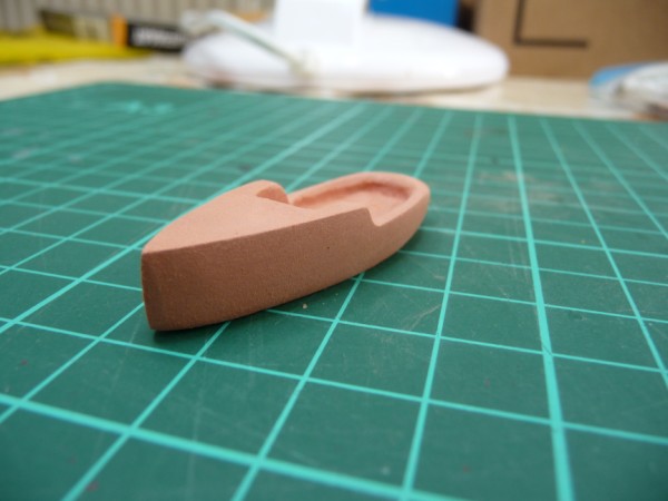

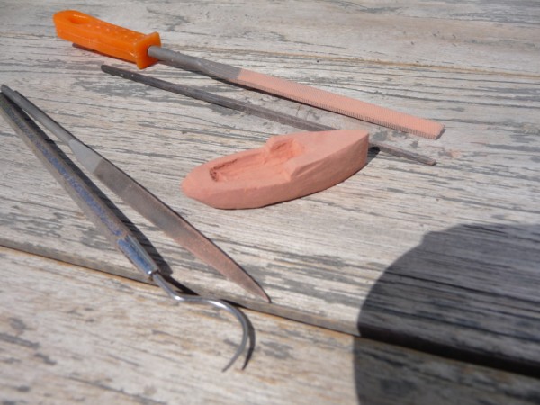

Ik wilde aan de steiger een klein scheepje hebben. Als je om je heen kijkt is er natuurlijk wel wat te koop, maar natuurlijk duur, te groot of gewoon niet wat ik wil.
Dus de klomp klei gepakt en gekeken hoe ver ik zou komen. Stuk van afgesneden, met vochtige handen wat gevormd en in de zon laten drogen. De klei was al eens gebruikt en daardoor wat vezelig geworden.
Daarna met vijl, schuurpapier enz. wat zitten hakken, vijlen. Met als resultaat een aardige romp in de maat die ik voor ogen had.
Nu van styreen profiel en plaat een kajuit, een dek en een mast gemaakt. Daarna wat schilderen, wat in eerste instantie door de droge klei wat grof opdroogde.
Zie hier het resultaat.
Groeten Ronald

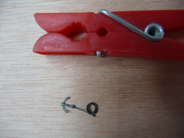

Met gum lijkt me een aardig idee, maar dat moet je wel direct goed kunnen snijden, denk ik. Gelijk in de juiste vorm, bedoel ik. Aan de binnen- kant van de romp van mijn bootje heb ik aardig moeten raspen en vijlen om het goed te krijgen en dat zie ik met gum minder snel gebeuren. Mogelijk dat gum niet hard genoeg wordt om te schuren ed.
Maar goed, ik ben nog niet helemaal klaar met het bootje. Er komt nog een anker aan en de naam van het bootje is reeds verzonnen maar moet nog aan de romp.

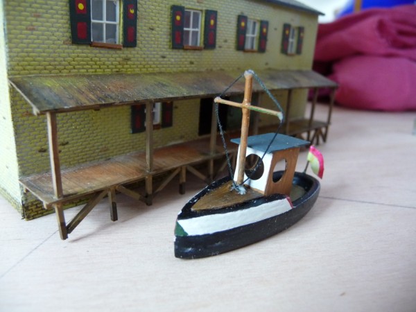

RonaldB
Berichten: 367
Re: "Das Zöllnerhaus am Fluss"
Bericht door RonaldB »
Zoals beloofd hier nog een plaatje van het scheepje. Ik heb Koningin Maxima verzocht om haar eerste officiële handeling te verrichten hier "Am Fluss".
Zij liet de champagne fles knallen tegen de romp van het bootje. En doopte haar "Wolf".
Met dank aan de Koninklijke Hoogheid. Het anker is opgehaald en de vaart kan beginnen, maar zij wacht nog even bij de kade tot het waterpeil hoog genoeg is....
Groet Ronald
