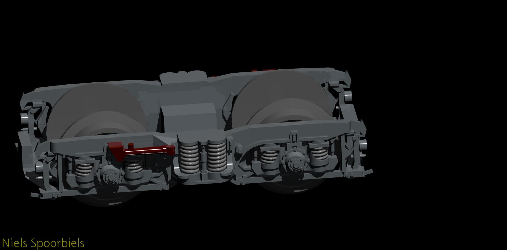

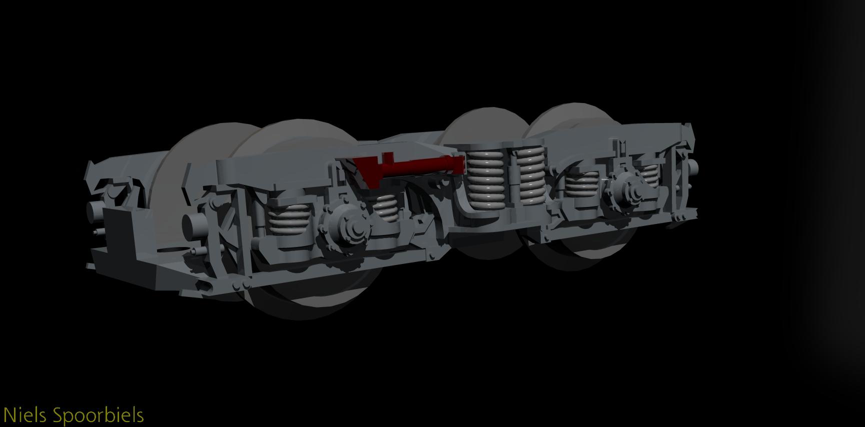

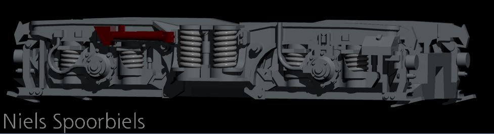

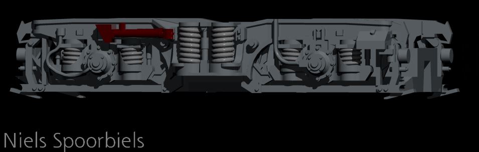

Zo het eerste draaistel is klaar.... tenminste als straks alles past.
even een paar plaatjes en dan de versie met de zandstrooiers maken.
Dat is niet zoveel werk, slechts iets ... nog iets... toevoegen.
ik heb ergens gezien dat iemand ook aan de binnenkant van de schenenplaat de remklauwen
had getekend, dus ook maar hier geprobeerd, goed gemeten hoever de wielen komen .
Het zou moeten passen....
groet
Niels Spoorbiels
groet
Niels Spoorbiels
- onderstel-v2b.jpg (63.69 KiB) 9613 keer bekeken
- verdorie, zie ik toch nog dat ik de randjes rond de draagbalken ben vergeten
- onderstel-v2.jpg (60.92 KiB) 9613 keer bekeken
Re: HLE 11 benelux loc van 3d naar echt model
Ik vind het erg knap wat je allemaal tekent!

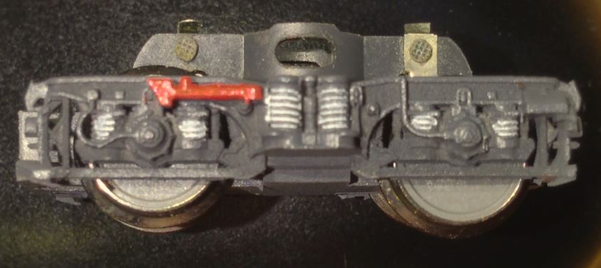

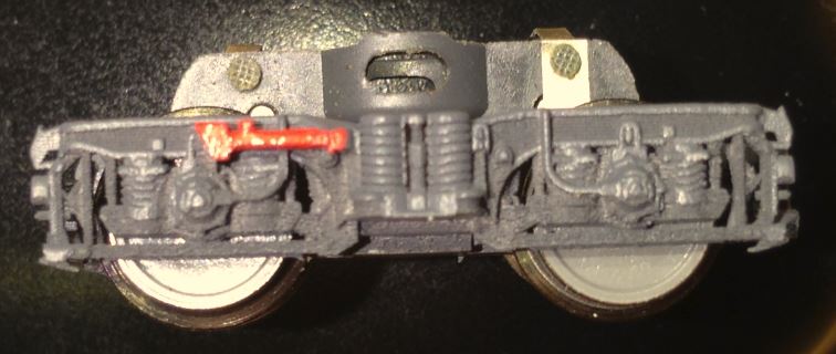

Zo, onderstellen zijn klaar.
zo zijn ze naar de drukker gegaan, zelfs naar 3 drukkers... mooi om te zien wie het mooiste kan printen.
Shapeways, heycon en een niet nader te benoemen aardige drukker.
zodra de modellen binnen zijn zal ik laten zien wat ze er van gemaakt hebben.

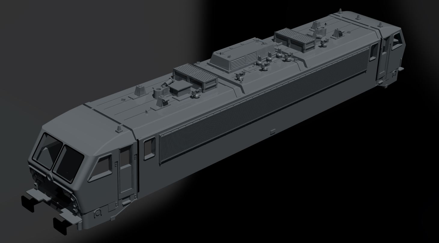

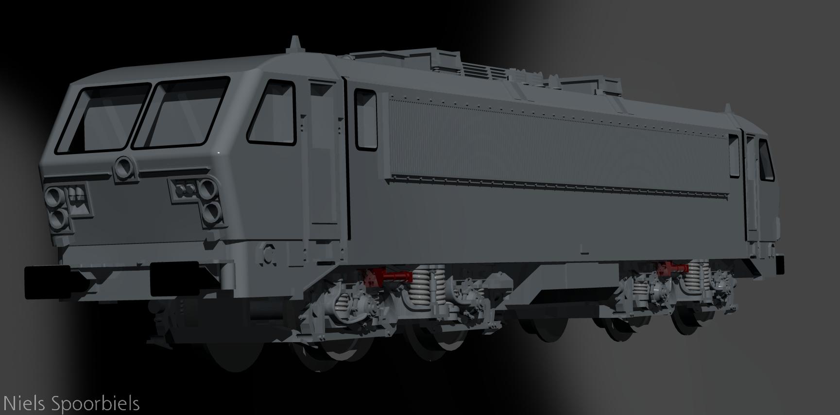

- en zo zou het er uit moeten komen te zien
- hle11.jpg (79.73 KiB) 9486 keer bekeken
- dr2.JPG (36.46 KiB) 9494 keer bekeken
- dr1.JPG (37.63 KiB) 9494 keer bekeken
Wouw, hij is echt schitterend geworden! Petje af hoor.
Ik ben benieuwd naar het resultaat in real-life. In welk materiaal laat je hem printen? In frosted ultra detail?

Ja, bij shapeways frosted ultra detail, bij de andere drukkers heet dat weer anders.

Heijcon print zelfde materiaal als Frosted Ultra Detail bij Shapeways.
Het model ziet er goed uit,, ben benieuwd naar t resultaat
Kijk uit naar de eind resultaten, het model is geweldig getekend
Ben ook zeer benieuwd hoe de details er uit komen
Ik kijk uit naar de eerste foto's
dank je, ja ik ben ook erg benieuwdJettuh schreef:Heijcon print zelfde materiaal als Frosted Ultra Detail bij Shapeways.
jou modellen zijn ook supergaaf, ik ben nog maar een beginner.
even kort de printerervaring :
Dat heijcon en shapeways hetzelfde materiaal gebruiken heb ik begrepen, maar mijn ervaringen met shapeways
zijn nou niet echt geweldig. de modellen die ik heb ontvangen waren geprint in FUD maar ik
ben zonder overdrijven uren bezig geweest met het schuren om de modellen enigszins glad te krijgen.
dat waren de 2200 kap en een kunstvoorwerpje, de ic3 sneeuwschuiver daar in tegen was heel
aardig glad.
dus we zullen zien..

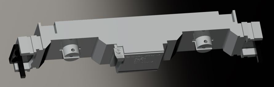

zo start van het chassis, ik heb er maar symoba kortkoppelingen in gestoken.
ze worden in de voorkant geschoven en dan verlijmt.
Ik ga dit in Zamak of Zamac gieten... maar dat is ook nieuw voor mij.. dus op naar de specialst.
Alleen nog de juiste siliconenrubber soort zoeken, want dat spul is wel 350 C.
nou dat was het weer..
grt
Niels Spoorbiels
Hoi Niels,
Ziet er goed uit dat onderstel.
Even over het fud van shapways.
Ik had vorig jaar augustus/ september ook kappen bij shapways vandaan met dieppe groeven er in met veel schuur en plamuur werk weer een redelijk model weten te maken maar toch dat kan nooit goed zijn dacht ik nog en toen kwam ik er achter dat shapways niet zelf printe maar Heijcon en 2 maande later melde Mitchell mij dat ze vanaf toen zelf fud gingen printen en die modellen zien er tot nu toe beter uit.
Gieten in Zamac is dat wel wat?
Uit ervaring weet ik dat het rot materiaal is je kan er niet aan plakken, solderen kan ook niet.
En wat U zelf schrijft verwarmen tot 350 C is ook niet echt makkelijk en nog gevaarlijk ook.
Is witmetaal niet een beter alternatief?
Motortjes:
Ik ben veel bezig met de Mashima motor en die werken gewoon goed ook digitaal aan de decoder goed te gebruiken.
Mooier rijdt natuurlijk de Faulhaber of Maxxon (zijn op het zelfde principe) allen dan wel even de aanstuur frequenti van de decoder aanpassen.
Persoonlijk zou ik gaan voor een chassis dat voor alle motoren geschikt is eventueel met een 3d ontworpen passtuk.
Dan kan de klant (ik neem aan dat U het wilt verkopen als bouwpakket) zelf de motor kiezen.
Goedkoop Mashima duur de Faulhaber.
Verder wel; goed de smaak te pakken met het tekenwerk zie ik.
Ga zo door!!
Motortjes:
Ga zo door!!

Rob,
je bedoelt een "gat" maken waar de motor in past en dan bv uit kunststof een passtuk erin dat de motor bevestiging is?
is deze ook meteen los van massa.
Voor dit model is het aantal passende motoren super klein door het lage dak. dus ik moet nog opzoek naar een
passende motor.
heb je ervaring met "wit metaal" ja? dan heel graag info.
alle info is welkom
grt
Niels
passende motor.
alle info is welkom
grt
Niels
- Kleinserie/Commercieel
- Berichten: 955
- Locatie: sliedrecht
Hoi Niels,
Ja dat bedoel ik.
Hoe groot kan de motor maximaal zijn?
Dan kunnen wij hier op het forum mee zoeken.
De eenigste ervaring met witmetaal die ik heb is kant en klare stuken die samen het onderstel van het messing bouwpakket van de NS 1500 vormen.
Maar mocht je meer info zoeken kan ik het wel vragen aan een kennis die maak modellen in witmetaal.

Tja, helaas is mijn camera nog altijd uitgeleend.
dus maar even mij telefoon gebruikt... niet ideaal maar ik heb foto's.
dit is het draaistel dat door heijcon is geprint
geplaats op het aangepaste fleischmann onderstel.
de draaistellen hebben al behoorlijk geleden van alle mensen die ze hebben "bekeken"
maar voor mijn eerste printwerk ben ik echt niet ontevreden
de kap is nu bijna klaar, eerste versie voor Piko panto's montage ( ik hoop dat het past want ze zijn een beetje.mmmmmmm scheef zeg maar)
grt
Niels Spoorbiels
ja dit is hetzelfde materiaal als FUD, alleen is de afwerking net even iets netter.
het dak van de kap is klaar.
was wel even puzzelen met al die panto geleiders, lijkt aardig op het orgineel.
als gevolg van de vorm van de Piko panto's moest ik de vlakverdeling wat aanpassen.
hier een prent van het resultaat.
nu alleen nog de nokjes voor het klemmen van het chassis aan de binnenkant maken en dan laat ik een proefdruk
bij shapeways maken..... ik kan haaaaast niet wachten
grt Niels Spoorbiels
