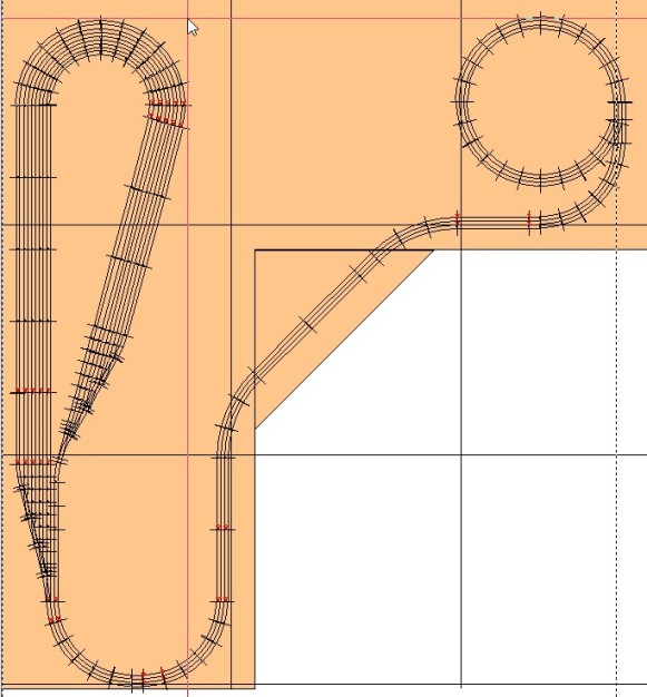

optie 01 met extra inhaalspoor

Nog een alternatief
alternatief zoveel
alternatief zoveel
nivo 1 aanpassing 03 + inhaal.jpg (106.59 KiB) 7655 keer bekeken
Berichten: 6095
Re: baan ontwerp Dirk
Die laatste!!!! Waarom: Meer is beter in dit geval. Ik kan alleen de radius niet inschatten van de lus, het lijkt R1 maar ik neem aan dat het groter is!?

FidOo schreef:Die laatste!!!! Waarom: Meer is beter in dit geval. Ik kan alleen de radius niet inschatten van de lus, het lijkt R1 maar ik neem aan dat het groter is!?
Hallo Joost.
kleinste radius is groter dan R1, gaat net goed.
Volgens mij heb ik zo optimaal aantal opstelsporen op dit nino.
Met dat enkel sporige inhaal spoor optimaliseer ik volgens mij ook het gebruik.
Dirk

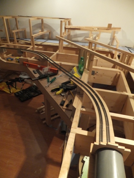

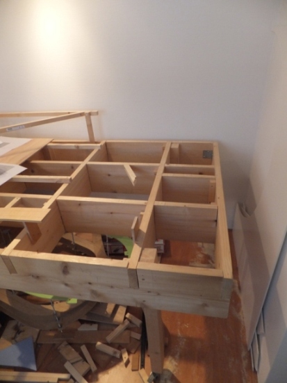

Hallo medebouwers,
nog de beste wensen en dat het maar een mooi bouwjaar mag worden.
Na de feestdagen en diverse tekentechnische aanpassingen dan eindelijk weer aan de slag.
De aanpassing van de opstelsporen vergt verkleinen van de rechter vleugelen derhalve sloopwerk.
Maar voor het goede doel.
Even een paar foto's van het resultaat.
Gevolg is meer vrije ruimte aan de rechter zijde zodat ik beter om de tafel heen kan.
En meer opstelsporen natuurlijk :mrgreen:
Dirk
afkorten rechter zijde
2014-01-03 003.JPG (81.84 KiB) 8492 keer bekeken

terug plaatsen van de helex
2014-01-05 002.JPG (94.53 KiB) 8492 keer bekeken

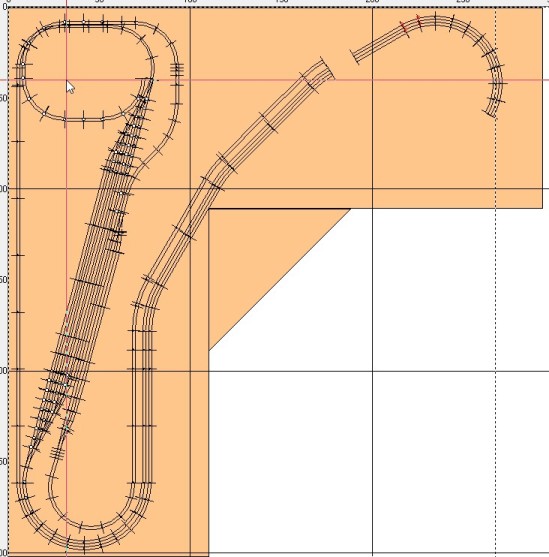

Grrrmbll, bovenliggende nivo zit tunnelingang linksonder in de weg.
Gevolg.
Nu moet het bovenliggende nivo ook op zijn kop.
Weer terug naar de tekentafel.
En als er mensen zijn met ideetjes/tips, ze zijn van harte welkom.
Dirk
aanpassing opstelsporen waardoor bocht links onder opschuift
20140206 aanpassing nivo 3.jpg (62.29 KiB) 8279 keer bekeken
