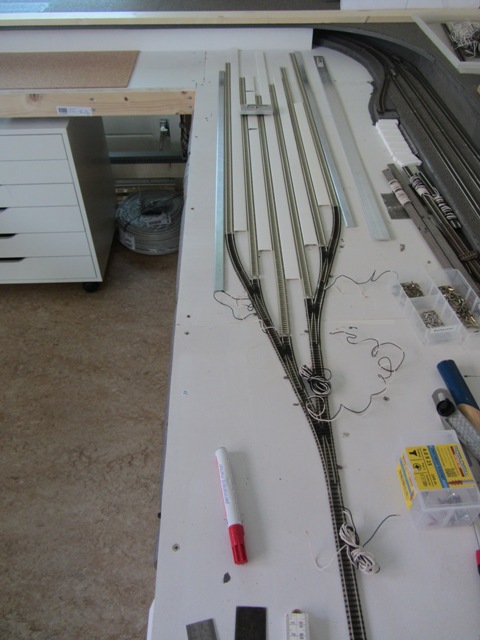

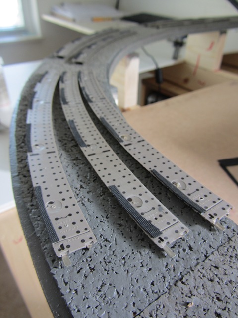

Door de verbouwing in huis nog steeds weinig tijd voor de hobby maar tussen de andere werkzaamheden door toch weer wat vorderingen kunnen maken, dus maar weer eens update.
Ik ben gestart met het leggen van de rails voor het omloopspoor. Veel gelezen over verkanten dus dat ook maar eens geprobeerd. Ik heb 0,7 mm rubber stripjes aan de buitenkanten van de rails verlijmd, de eerste tests lijken Ok. Voor de detectie aan de lange kant van de baan heb ik vijf S88SD16-n terugmelddecoders van Wim Ros aangeschaft en die samen met eentje die ik al had op decoderplaat gemonteerd. Indien nodig kan ik het nog uitbreiden naar 8 decoders. Van de decoderplaat ga ik met 16 aderige kabels naar diverse plekken onder de baan, alwaar ik verdeelplaten monteer zodat ik daar straks de draden vanaf de rails op kan monteren. Iets wat ik van Bob Vermeulen heb afgekeken en nu wel even veel werk is maar wat me straks veel gepruts met lange draden trekken scheelt.
Als dit stuk van de elektronica gereed is ga ik serieus rails leggen.
Tot zover de update
Groet
Tot zover de update
Groet

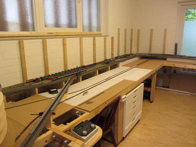

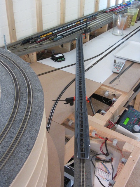

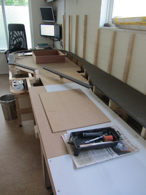

Arnhegen 3.0 update (11 m2)

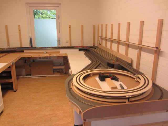

Hierbij weer een update van de vorderingen na de zomerstop.
Door het slechte weer van de laatste weken weer lekker door kunnen bouwen en inmiddels ligt het schaduwstation erin en rijdt het rond met een tijdelijke keerlus waar later de helix naar de bovenbaan gaat komen
(die helix ligt er nu even los op, nog net stukje in beeld aan linkerkant 1ste foto).
Inmiddels ligt er circa 98 meter rails, met 99 melders en 19 wissels.
In het schaduwstation kan ik over 6 lange sporen maximaal 36 treinen van verschillende lengtes (maximale lengte 150 cm) parkeren.
Er moet zeker nog wel het een en ander aan gebeuren (o.a. alle flexrails vastlijmen en opvullen) maar ik vind het een lekker gevoel om weer te kunnen rijden.
Ondanks 8 tot 12 maanden in de doosjes rijdt het meeste materieel al weer verbluffend soepel in de rondte.
Onderstaande fotoos geven een overzicht van de huidige onderbaan. Ook de baan in WinDigiPet gezet en alles ingevoerd en de eerste camera geïnstalleerd dus we rijden weer volautomatisch Screenshot WinDigiPet van de huidige baan Inmiddels HSI-s88-USB binnen die ga ik komende periode inbouwen, daarna verder het afmaken van het schaduwstation en de bouw van het station in de onderbaan.
Groet

Lekker om te zien dat de verhuizing achter de rug is en dat de ruimte die je hebt voor de modelbaan weer goed benut wordt.
Het schaduwstation wordt al goed bereden zo te zien en WinDigiPet kan die besturing wel aan daar heb ik geen koppijp over
mvrgr Bob

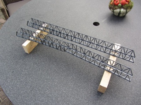

Een geluk bij een (brug)ongeluk !
Ik heb een paar weken geleden Hack KN70 brug besteld bij DM-toys en balen, toen het pakketje binnenkwam was de brug onderweg dusdanig mishandeld dat je wel hele speciale flexrails nodig hebt - ik ken ze niet - om hier nog overheen te kunnen rijden. Ik meteen een mailtje gestuurd naar DM-toys, geen probleem de tweede komt eraan en ik mag de 1ste houden (prima service, waar ik nog even bang was voor ellenlange discussie wiens schuld dit nu was). De tweede brug ontvangen – in aanzienlijk steviger verpakking dat ook – en dus nu opeens de trotse eigenaar van twee bruggen.
Vanmiddag de stoute schoenen eens aangetrokken en zo waar de Hack 30 Hack 25 zijn geboren. Ze staan nog wel beetje uit het lood als gevolg van de special delivery methodieken van DHL maar ik ga ze stukje bij beetje terug recht zien te buigen. Ik denk dat ik ze daarna prima rond de hack 70 kan gaan gebruiken.
Dus onbedoeld nu uiteindelijk bijna twee bruggen.
Ik vind het trouwens een onwijs mooie en gave brug, enorm sterk ook. Ik ben van plan de Hack 70 onder middenpoot oid te gaan gebruiken, moet wel lukken.
Voor de puzzelaars onder ons. Zoek de 10 verschillen bij de 1ste foto !
Groet

Re: Arnhegen 3.0 (nu 11 m2)
Hallo Ronald,
De brug ziet inderdaad erg mooi uit! Ik ben erg nieuwsgierig hoe jij de kleine ruimte tussen de brug en helix scenery technisch gaat oplossen.
Veel bouw- en rij plezier!
Gr. Clemens
Gr. Clemens
Clemens141 schreef:De brug ziet inderdaad erg mooi uit! Ik ben erg nieuwsgierig hoe jij de kleine ruimte tussen de brug en helix scenery technisch gaat oplossen.
Ik denk dat het beeld wat vertekend er zit nog redelijk wat ruimte richting de helix, bijgaande foto laat dat beter zien
Bedankt voor het meedenken, overigens wordt scenery sowieso nog een uitdaging, nog nooit gedaan, dus dat wordt door schade en schande wijs worden vrees ik.

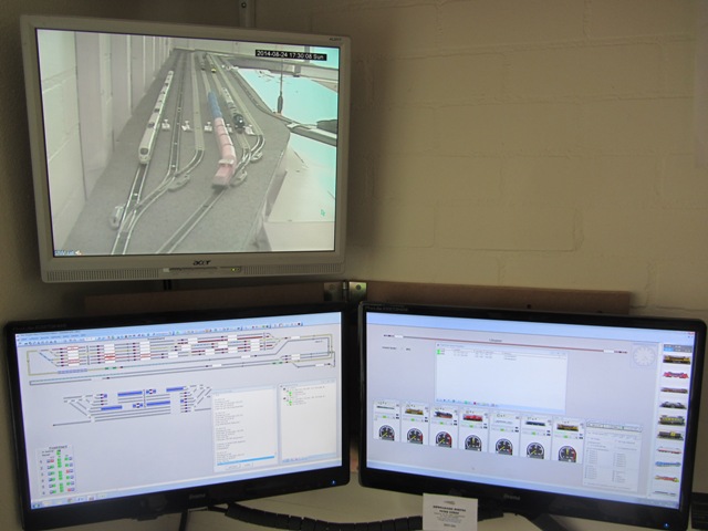

Update
De laatste twee weken veel gereden en begonnen met het verlijmen van de flexrails, elke dag als ik tijd heb doe ik er een paar. Inmiddels een stuk of 20 vastgelijmd met verdunde boekbinderslijm, nog zo'n dertig te gaan.
Afgelopen zondag ook de HSI-s88-USB van Littfinski geinstalleerd en alle bezetmelders hierop aangesloten. Dit ter vervanging van het loconet/S88-LN systeem wat ik gebruikte maar waarbij ik met veel (>30) treinen op de baan en vijf parallele strengen decoders problemen had bij het opstarten van het systeem (er werden regelmatig contacten gemist bij het opstarten (en dat lag niet aan vuil oid), eenmaal goed had ik nooit problemen tijdens het rijden, maar het ging regelmatig mis als bij het opstarten alles in 1 keer ingelezen moest worden).
Ik heb van alles getest en geprobeerd maar als meest waarschijnlijke oorzaak kwam ik uit op (de communicatiesnelheid ?) van het Loconet en de configuratie hiervan (het ging bv beter met 3 ipv 5 parallele strengen en minder aangesloten bezetmelders of treinen op de baan ). Via de HSI heb ik de 272 bezetmelders netjes over drie strengen verdeeld en staat het Loconet (en ook de IB) nu voor de detectie volledig buitenspel.
Momenteel heb ik nog te weinig treinen op de baan staan om het verschil te kunnen zien maar dat kan weer als alle flexrails verlijmd zijn.
Ik ben benieuwd, voorlopig werkt het perfect.
Groet
