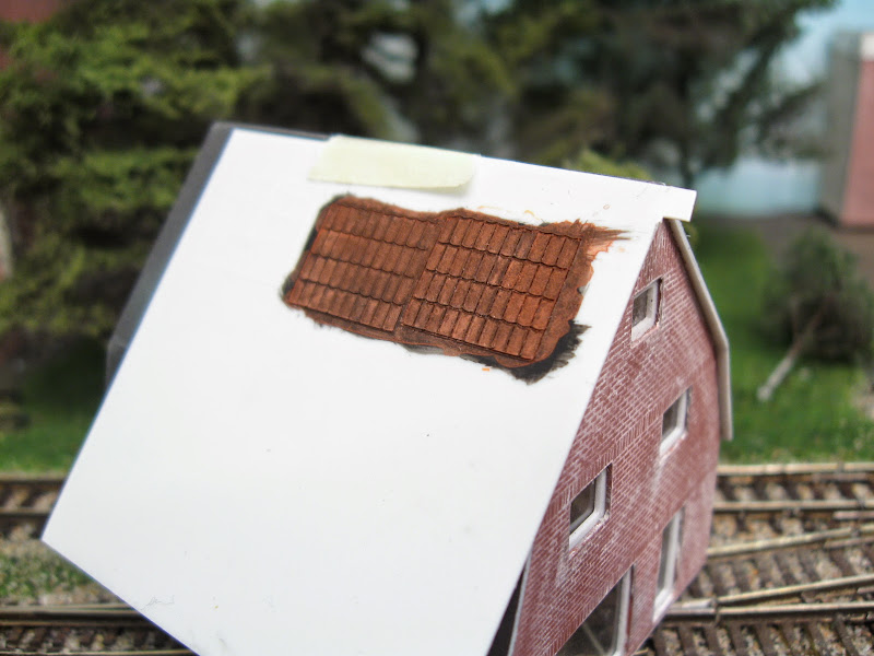

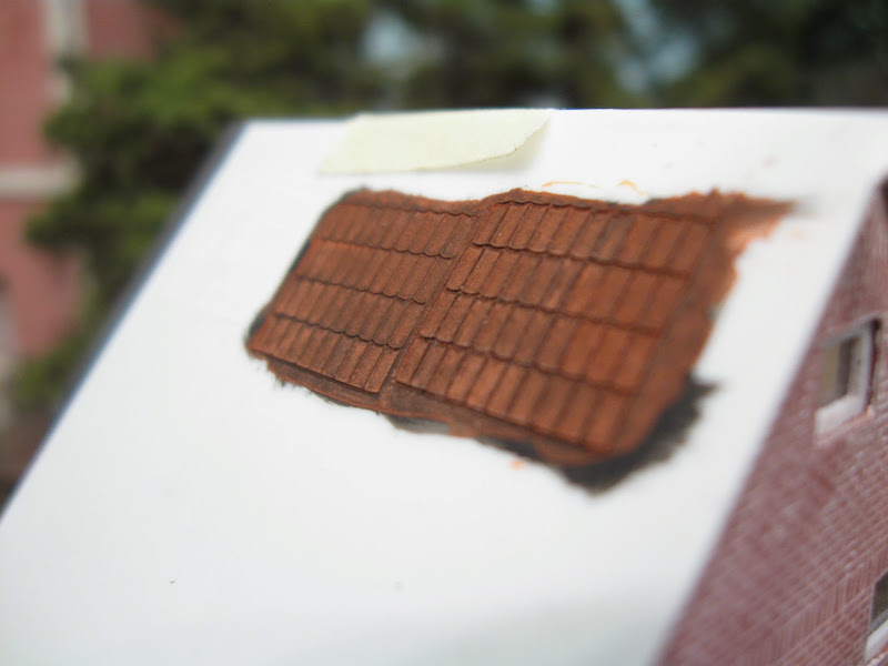

Hier een test voor eigen dakpannen.
De linker set is met instelling: mes 10, 1x snijden, druk10 De rechter set is mes 10, 2x snijden druk 33.
Ik heb eerst de pannen geschilderd met zwarte revell verf en daarna ben ik er met verdunde plakkaatverf er overheen gegaan.
Ondank dat er geen echte golven zijn vind ik het er best goed uit zien. De opstaande randen van het styreen door het snijden geven juist nu wel een soort 3D effect.
Ook dit ontwerp is getekend in nanoCAD 5 en geplot met de Silhouette Portrait plotter. Het styreen is 0.5mm dik.
Olaf

Niet gek. De linker vind ik er beter uit zien, de rechter heeft wat te scherpe verticale scheidingen tussen de pannen.
Berichten: 6118
Re: Twentse modelbaan
Die dakpannen zijn heel netjes. Inderdaad tonen die linker mooier net zoals steven zegt!
Pleun
Berichten: 207
Bericht door Pleun »
De linker zijn inderdaad beter.
Om het 3D effect te verbeteren kunnen je ook elke horizontale rij los uit laten snijden.
Onder beginnen met "leggen" en dan de rij die je erboven lijmt iets laten overlappen.
Is wel wat extra werk...

Ik zal de komende dakpannen doen zoals de linker versie. Ik vind het effect zo goed dus ik ga ze niet "stapelen".

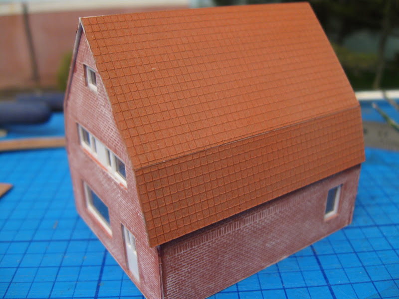

Ik heb nu een redelijk goede methode gevonden om de voegen te kunnen kleuren.Ik gebruik nu gewone kleurpotloden. Ik heb een test gedaan met grijs en wit.
Beide lijken wel goed. De grijze valt alleen nauwelijks op als hij op de treinbaan staat. De foto's zijn lichter dan wat je in werkelijkheid ziet. Ik denk dat ik toch maar wel witte voegen doe. Ze lijken namelijk toch grijs als het op de baan staat.
De dakpannen zijn eerst volledig zwart gekleurd met revell aqua verf. Daaroverheen heb ik met de airbrush rode plakkaat verf aangebracht. Als laatste heb ik een fijne mist van grijs eroverheen gespoten.

Hoe breng je het er dan op, met een potlood? Voegen liggen wat dieper dan de bakstenen, dus hoe krijg je het er dan tussen?

Thieu, de voegen liggen hier hoger. De voegen worden gesneden waardoor het styreen omhoog gedrukt wordt. Deze voegen zijn niet te vergelijken met de voegen van een steentjesplaat uit de winkel. De plotter is geen freesmachine. Een freesmachine haalt het materiaal weg en een plotter drukt het omhoog.
Doordat de voegen hoog liggen kan ik er met een potlood zo overheen.

Aha, dat verklaart het wel, ja. :) Jammer voor mij, deze methode is dus niet op mijn huisjes van toepassing, want ik koop inderdaad de styreenplaten uit de winkel.

Jij kan dan gewoon verdunde verf gebruiken of van die voegpasta of CIF schoonmaak spul.

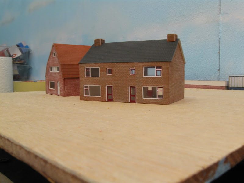

Alle 3 de huisrijen zijn nu in elkaar gezet. Ze moeten nog wel verder bewerkt worden.
En de volgende plot ligt ook al klaar.
Olaf

Hallo
Ik heb nu weer 2 huizen in de maak.
Olaf
