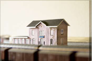

Toch gelukt. De bedoeling was dat het een kaartjes automaat zou worden, maar het het is wel erg klein.
