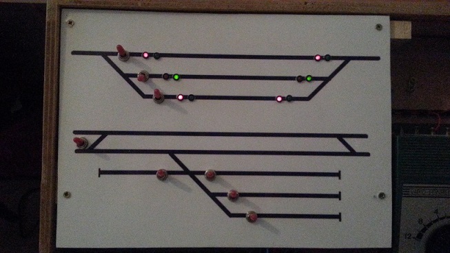

De afgelopen week bezig geweest met bedraden bedraden en nog eens bedraden. Wat een klus!!
Het stations deel is nu helemaal geschakeld, de overloop wissels geïsoleerd, en de rails zo danig geschakeld zodat de overloop wissels gebruikt kunnen worden en de sporen de juiste polarisatie krijgen.
Ook bezig geweest met het maken van een bedieningspaneel. Ik zat er even mee hoe dit te doen. Uiteindelijk heb ik in SCARM met symbolen het schaduwstation en het station met rangeer gedeelte getekend en dit vervolgens een beetje bijgewerkt in paint. ( lekker simpel) Uitgeprint op Clossy Photo papier en met een heel dun uitgesmeerd laagje houtlijm op een 3mm dik hardboord plaatje geplakt. Zie hier het resultaat.
Binnen kort komen de ledjes en schakelaars binnen en dan gaan we weer verder.

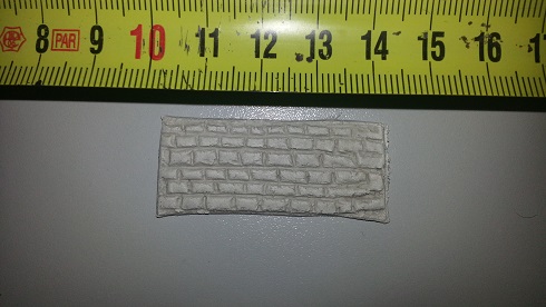

Ik ben nog steeds op zoek naar een manier om zelf muren te maken voor een tunnelgalerij.
Dus deze avond eens bezig geweest met klei.. gewoon om eens te proberen hoe het is om daar een steen patroon in te maken.
Ik heb een stukje DAS klei uitgerold tot een dun plakje en daar eens op los gegaan met een pincet om daar steentjes in te tekenen.
Zelf vind ik het wel een redelijk resultaat.
Op de foto is de klei nog niet droog, dus ben wel benieuwd hoe stevig het is als het droog is.
Wat denken de pro's hier van?
- proef-steen.jpg (55.86 KiB) 6361 keer bekeken

Re: Eerste N-spoor project
Steentjes krassen in droge klei gaat makkelijker, je kunt dan fijner werken zonder dat e.e.a vervormd. Probeer maar eens.

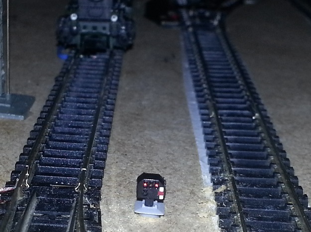

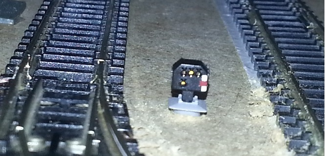

Vorige week kwamen mn spulletjes binnen van Conrad, schakelaars weerstanden etc. en een Viessmann rangeer sein als zelfbouw pakketje.
De afgelopen tijd dus druk bezig geweest met het verder bedraden en aansluiten van het controle paneel.
Het schaduwstation en rangeer gedeelte is nu aangesloten, en de indicatie LED's doen ook hun werk.
Vandaag heb ik het Viessmann rangeer seintje in elkaar gezet. Gelukkig waren de draadjes al aan het seintje vast gesoldeerd. Dit is zo enorm klein dat dit zelf echt niet te doen is.
Er zitten 3 hele dunne koperdraadjes aan met een isolatie laklaagje er overheen. Deze moet je uit elkaar draaien en dan voorzien van weerstandjes en een diode. ik heb voor de stevigheid de draadjes door een stuk krimpkous geschoven, want die draadjes zijn zo enorm dun dat ze snel kunnen breken.
Het hele seintje is maar 6 mm groot... of klein.... maar het staat wel enorm gaaf zo langs het spoor.
