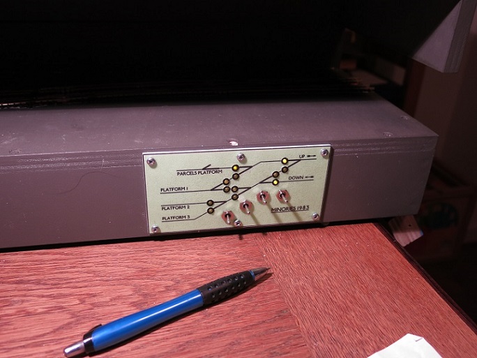

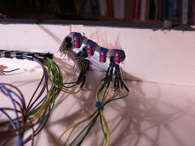

Gelukkig... door ze een voor een open te maken, de werking van de inwendige schakelaars goed te controleren en hier en daar wat bij te stellen heb ik de wisselaandrijvingen weer aan de praat gekregen.
Ook ben ik inmiddels klaar met het bedieningspaneeltje, op dit moment deels aangesloten. Stiekem best blij dat het allemaal nog gelukt is ook! Het paneeltje is gemaakt van gelamineerd papier (licht geschuurd voor een matte afwerking) met 2-componenten epoxylijm op een 2 mm dik plaatje styreen geplakt.
Het hakwerk aan de andere zijde ziet er minder netjes uit...

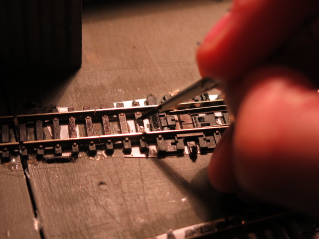

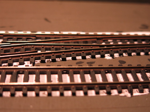

Inmiddels verder met het schilderen van de rails, alles met de hand. Heerlijk werk, het knapt er zienderogen van op. Ik probeer alleen niet te veel op een dag van te doen, da's niet goed voor m'n mentale gezondheid.
*edit* Nog even de kleurtjes noemen die ik gebruik. De dwarsliggers zijn Revell Teerschwarz en de rails Sleeper Grime van het Engelse merk Railmatch (hele fijne verf, een aanrader.)
met vriendelijke groet, Jesse

Man, wat werk jij netjes! De gekozen kleuren vind ik erg mooi, de plastic look van de bielzen is gelijk verdwenen.

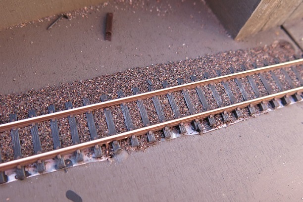

Eerste stukje een beetje geweatherd en geballast... ist wa?
Als alles straks klaar is, komt er nog een waasje roest overheen en tussen de sporen wat olieachtige viezigheid, dus dit is nog niet helemaal de uiteindelijke 'look'.

Heel mooi en netjes geballast hoor. Ik zoek nog mooie ballast, wat gebruik je hier?
Het ziet er allemaal uit alsof je overal goed en geduldig de tijd voor neemt, super.
Jesse
Berichten: 350
Re: Minories 1983
Bericht door Jesse »
Hoi Steven,
Ik gebruik tegenwoordig alleen nog maar ballast van Spuren Welten (verkrijgbaar op de beurs in Houten), fantastisch spul. Deze heet geloof ik 'Porphyr Dunkelbraun'. Voor Nederlands grindballast (wat je vroeger veel zag) hebben ze ook een mooie mix, die heet 'Kalkstein'.
Veel geduld en een klein penseeltje, da's de truc. En niet te veel op een avond willen doen, max 15 cm. Een van de redenen waarom ik alleen kleine baantjes bouw. Ik zou helemaal moedeloos worden als ik tientallen meters op deze manier zou moeten doen...

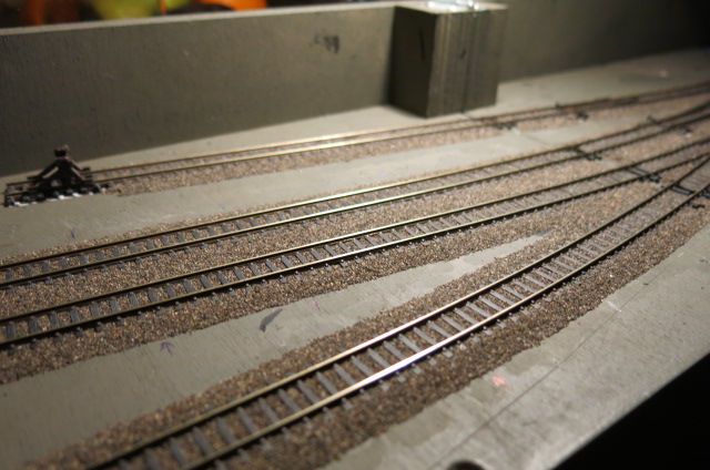

[edit] En inmiddels alweer een stukje verder :)
Het voorste gedeelte is nog nat, na droging wordt de ballast nog wat lichter.
Laatst gewijzigd door Jesse op 29 nov 2015 22:31, 4 keer totaal gewijzigd.

Leuk dat het Spuren Welten spul steeds meer ontdekt wordt 8-)
Heb er fijne ervaring mee, gebruik zelf 211 (nieuw NL ballast) met een mix van WS met grote tevredenheid, alleen moet je er goed rekening mee houden dat het een slag donkerder wordt als je het gaan vastzetten met lijm
Wat is jou ervaring hiermee?
Jesse
Berichten: 350
Re: Minories 1983
Ja het wordt inderdaad een stuk donkerder, hoewel het gedroogd wel weer iets lichter wordt dan wanneer het nat is. Ik maak ook altijd proefstukjes omdat je vooraf eigenlijk nooit kunt voorspellen welke kleur het krijgt. Maar dat geldt voor een heleboel soorten ballast. Ik zal binnenkort even een foto maken van mijn proefstukjes van verschillende kleuren Spuren Welten en Anita Decor, gecombineerd met een aantal verschillende rail- en dwarsliggerkleuren. Misschien bruikbaar voor wie nog zoekende is...

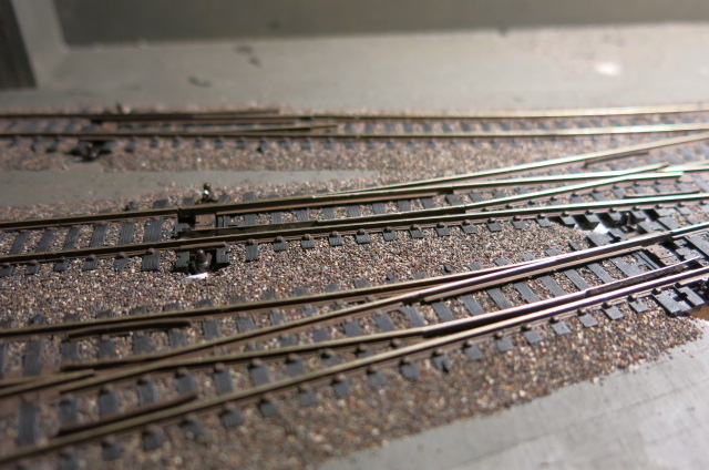

Het ballasten begint al lekker op te schieten!
Ik heb laatst trouwens op RMweb een beschrijving gemaakt van mijn ballasttechniek (in het Engels), voor wie het interessant vindt, je kunt het hier vinden.
