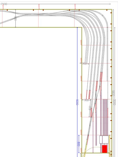

De volgende keer zet ik ook het nieuwe sporenplan online, heb er nu nog even geen fotos van.
Re: Memminghafen (vh Enndingen)
Geplaatst: 04 jul 2020 20:33
door Lucky Luke
Beste lezer,
Toch nog een lay-out foto kunnen vinden:
