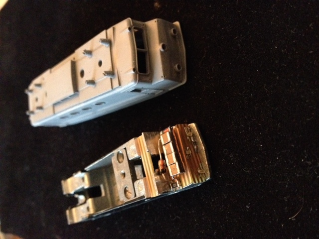

Op zich ben ik het hier wel mee eens, al vond ik de schroefjes nog niet zo storend.
Deze week ben ik eerst maar eens begonnen met de kap in de Action primer te spuiten.
Vervolgens het binnenwerk van een donor onder handen genomen. Ik ga LED verlichting aanbrengen, die dan met een DH-decoder onafhankelijk over vier stroomvoerende uitgangen geschakeld kan worden.
Aan de voorzijde wat ruimte weggefreesd om plaats te maken voor een viertal condensatoren. De minitrix donor staat namelijk bekend om z'n contactproblemen. Het is weliswaar symptoom bestrijding, maar ik denk dat dit wel eens prima kon werken.

@Rob,
Het idee op zich spreekt me gewoon aan, en de kap zonder neus wil ik toch nog aanpassen naar de details van de kappen met neus.
Dus losse handrelingen en isolatoren. En dan kan ik jouw idee gelijk meenemen.
Mijn kapjes komen 0,8 tot 1mm onder het chassis uit, net als het originele kapje dat ik als uitgangspunt heb genomen.
De kapjes met neus hebben in de lengte een paar millimeter speling, waardoor ze kunnen verschuiven als de schroefjes er niet inzitten. Vandaar dat ik aan sleufjes zat te denken.
Maar het lijkt mij dat dit probleem ook is op te lossen, door op de plaats van de schroefjes twee pennetjes te tekenen, die in de gaten van de schroefjes in het chassis vallen.
Verder wil ik kijken of het mogelijk is, om met een paar kleine aanpassingen, deze kapjes geschikt te maken voor een BB8100 van Hobby66 als donor.

Hoi Robby,
Goed idee van de pennen in het schroefgat. Wacht af en dan zal het een kap bestellen worden.(kan de dummy weg)

Vanmiddag ben ik bezig geweest met het aanpassen van de kap met A-sein.
Deze is nu ook de opgelegde handrelingen en isolatoren kwijt. Hiervoor in de plaats zijn er nu ook gaatjes voor messingdraad van 0,35mm voorzien.
Ook zijn er nu gaatjes voor de remleidingen en openingen voor de isolatoren.
Verder zijn de schroefgaten verwijderd.
Hiervoor in de plaats zijn er nu twee pennetjes voor in de schroefgaten van het chassis en vier nokjes om de kap op het onderstel geklemd te houden.
Er is nu ook in een paar extra isolatoren voorzien.
Mochten er nog opmerkingen of suggesties zijn, laat het me weten.
Het kapje op shapways is nog niet aangepast,
Groetjes: Robby

Mooi! Ga vanavond even de onderstellen nalopen die ik nog heb. Als hij op shapeways staat wordt er zeker een besteld. Variant die ik nog niet heb.
V.w.b. het spuiten, ben nu zelf bezig met tamiya spuitbusjes, grijs ts 48 gunschip grey en ts 47 chrome yellow. Ts 55 voor het blauw, en de bijbehorende primer. Niet goedkoop, erg goed spul. Ik ga zelf toch eerst het geel spuiten en afplakken. Minder werk en makkelijker. Maar dat is persoonlijk natuurlijk. Ieder moet doen wat hij/zij het makkelijkste vind.

De vernieuwde kap met A-sein staat nu ook hier op shapeways.
De gaatjes voor de handrelingen kunnen eventueel doorgeboord worden.
Groetjes: Robby

Passen de originele ruitjes van de minitrix, al dan niet losgesneden, ook in deze kap?mini rijder schreef:De vernieuwde kap met A-sein staat nu ook hier op shapeways.
Zo niet, hoe zou je die moeten maken? Je wilt ze immers niet verdiept hebben, dus folie in de behuizing plakken is geen optie.
Re: 1100 botsneus
Volgens mij passen die gewoon, want de maatvoering wijkt nauwelijks af van het origineel.
Ik zal het deze week even testen bij mijn Shapeways kapje.
Het alternatief is zelf een voorruit maken van 2mm plexiglas. Stukje op maat zagen met een figuurzaag en vervolgens de middenspijl half uitfrezen met een miniboortje.
Pieter
Pieter
