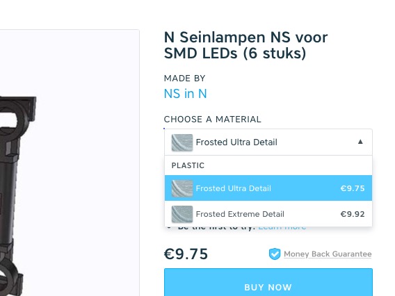

Tja voor die 20 cent meerprijs... laat ik het dan maar doen3dbuildr schreef:De kernvraag is [...] wil je de extra prijs die SW ervoor vraagt betalen?
*Thank you! Your order has been placed and a receipt will be emailed to you shortly*

De meerprijs is wel wat hoger dan 20 cent. Mijn laatste bestelling in FXD (NS1100 botsneus) heb ik overigens laten reprinten. De kwaliteit van de reprint was overigens ook niet helemaal wat ik ervan verwachtte, maar in de bijgesloten brief gaven ze aan dat een hogere kwaliteit niet mogelijk was. Als ik de eerder FXD geprinte Sik van Fred er naast houd, dan zie ik wel degelijk verschil. Dit model is gewoon heel mooi geprint.
Van verdere discussie met ShapeWays heb ik maar van afgezien, omdat ik de slecht geprinte delen wel kan bijwerken. Volgende laat ik wel weer in FUD printen. Of in een rustige tijd.
Dat de Shapeways kwaliteit lager ligt in drukke tijden kan derhalve ik wel onderschrijven.

Het is zelfs minder dan 20 cent...
- image.jpeg (38.49 KiB) 7602 keer bekeken
