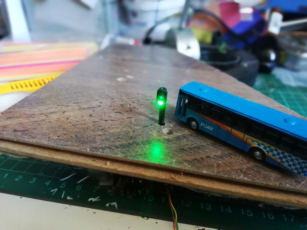

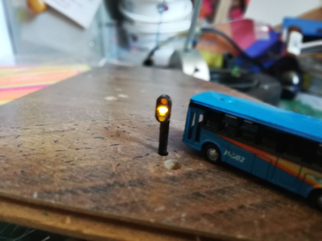

hallo allemaal,
vol trots kan ik jullie hieronder tonen de eerste van de serie verkeerslichten in werkende staat.
de bus is erbij geplaatst om de verhouding een beetje tot uiting te laten komen.
het paaltje is gemaakt van een rietje in de dunste vorm.
graag hoor ik jullie eventuele op en aanmerkingen.
gr jan

Ziet er leuk uit! Je zou ook een wattenstaafje kunnen proberen, weet niet of die nog dunnen zijn, de paal nu is wel erg dik ten opzichte van het verkeerslicht. Dat zijn ook holle buisjes, ik gebruik ze om het verenstaal van de servo's naar de wissels over te brengen daar waar nodig

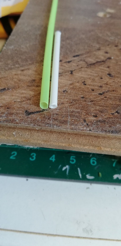

hoi Wouter,
dat die buisjes van de wattenstaafjes dunner zullen zijn neem ik onmiddellijk van je aan maaar vergis je niet dat er natuurlijk wel drie min-polen en drie plus polen en drie stuks bedrading doorheen moeten. en de binnendiameter bepaald de buitenzijde ook al komt dit dan wat lomp over.
ik zou niet weten hoe op te lossen met ieler materiaal. pinnen aan de led zou ik misschien kunnen inkorten dan hoeven alleen vier draadjes van o,05 mm er door maar weet niet of ik ongestraft die pinnen mag inkorten zonder led te beschadigen omdat dan relatief kortbij wordt gesoldeerd en bovendien vrees ik dat ik met mijn soldeerbout niet zo fijn kan solderen.
het verschil zou inderdaad wat minder lomp kunnen zijn;
links het gebruikte rietje en rechts een wattenstaafje.
maar dat staat of valt bij het mogen inkorten van de pinnen van de leds.
maar ga het gewoon proberen om de drie cathodes eerst in te korten dan met een lang vertind draadje onderling te verbinden en het zelfde met de anodos apart dan blijven er alleen 4 x 0,05 mm draadjes over om door wattenstaafje te steken.
kan niet meer gebeuren dan dat er ééntje verpest wordt
dus ja wat is wijsheid.
gr jan
- Forum-Beheerder
- Berichten: 2765
- Locatie: Alblasserdam
Veel ruimte is er niet nee, had ik mij nog niet zo bedacht..
Oefening baard kunst, toch? Succes!

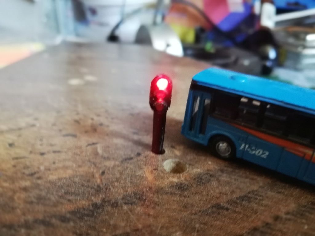

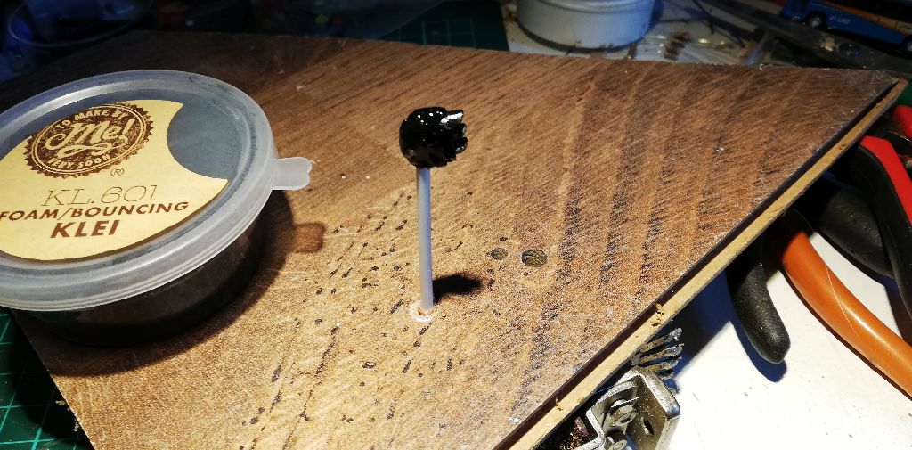

hallo allemaal,
na een daggie zweten om met mijn trillende handen en vingers iets ielers in elkaar te frunniken heb ik nu op voorstel van OBBinN in plaats van een rietje het iets dunnere wattenstaafje gebruikt.
dunner kan niet want de vier 0,05 mm draadjes gaan hier als max doorheen.
volgens mij oogt dit ietsiepietsie meer naar de werkelijkheid en ziet er minder lomp uit.
moet nu alleen nog een ander probleempje denk oplossen want heb de achterzijde weer met zwarte nagellak bewerkt maar dat vult de opengebleven ruimte tussen bedrading en de restanten van de stiften achterop het led niet op.
of denken jullie dat dit in de praktijk niet zal opvallen.
ik hoor wederom graag .
gr jan
Jan,
Heb je Kristal Klear? Daarmee kun je de ruimte tussen de aansluitingen opvullen en daar na zwart schilderen.
Paaltje is veel beter zo. Bovendien lijkt een object dat zwart is gauw groter dan het werkelijk is. Veel zal het niet schelen, maar ik zou de witte paal ook wit laten.
nee kristal klear heb ik niet waar haal ik dat vandaan???
kan het ook eerst proberen met lijmpistool dat is ook een dikke klodder die stijf opdroogt.

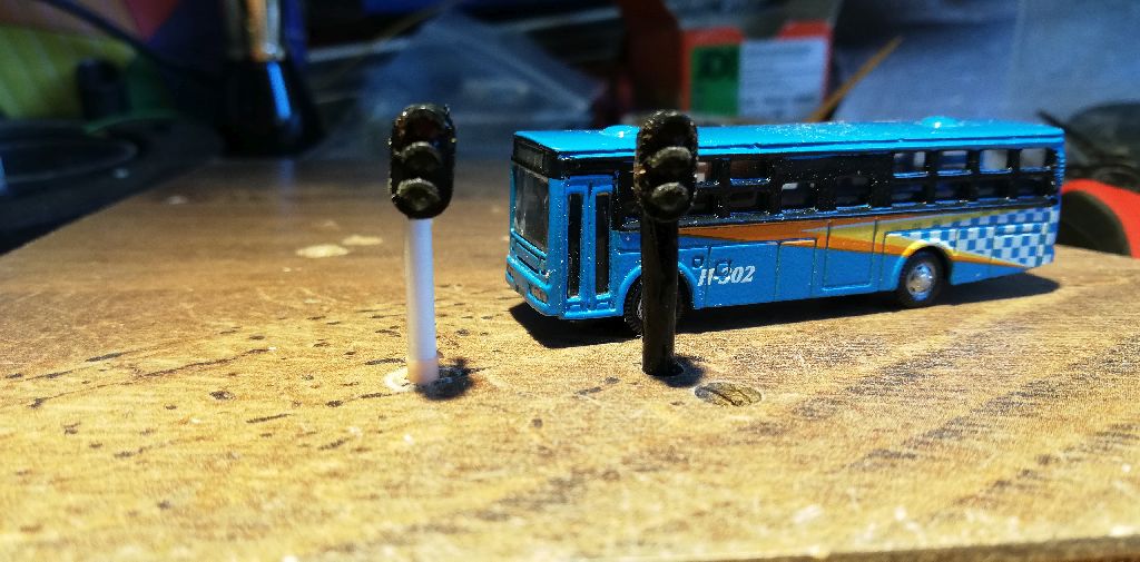

gr jan
en zo zou ie er dan bijstaan als ie samen met zijn broers en zusjes op verkeersplein staat.
lijkt me niet misstaan.
gr jan
- Forum-Beheerder
- Berichten: 2765
Ziet er netjes uit Jan!
Eventueel paar zwarte strepen rondom de paal zoals je vaker ziet
Jan,
Gewoon bij H@ns: https://www.n-spoorstore.nl/nl/n-spoor/ ... mitstart=0
Een dikke klodder lijm kan ook, maar dat blijft wat het woord al zegt: een klodder. Kristal Klear droogt mooi strak op.

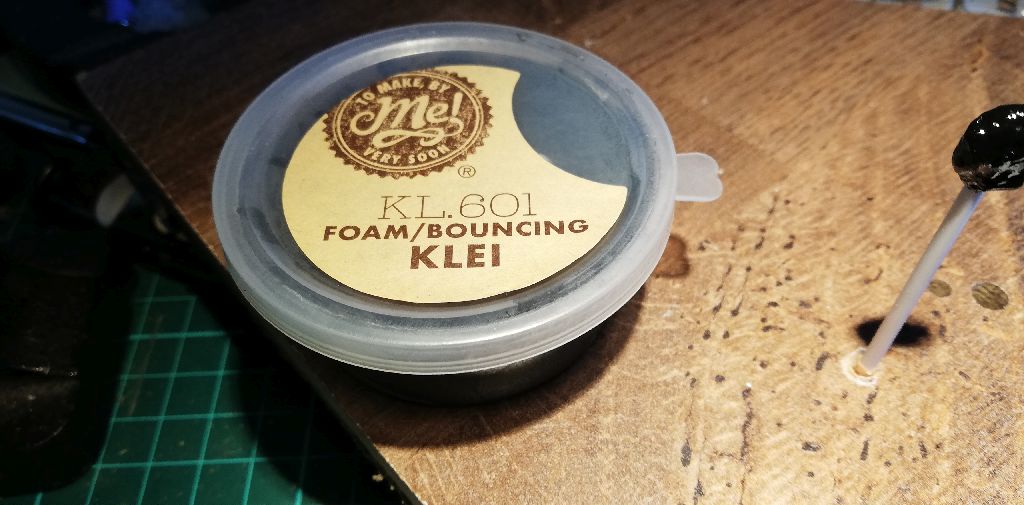

heb uiteraard deze verkeerslicht aan mijn vrouw laten zien en verteld dat ik voor de achterzijde nog een oplossing wilde zoeken.
zij liet mij weten dat zij in de winkel nin d hobby hoek misschien wel wat bruikbaars had en stapte op de fiets en ging naar de zaak.
terug gekomen had ze dit meegebracht.
ik heb dat eens bekeken en gelijk uitgeprobeerd. er achterop ingekneed en zwart gemaakt en denk dat dit beter is dan die open draadjes.
en wouter; ik denk dat ik de palen gewoon wit laat. hooguit een zwarte voet.
wordt vervolgt
wordt vervolgt
gr jan

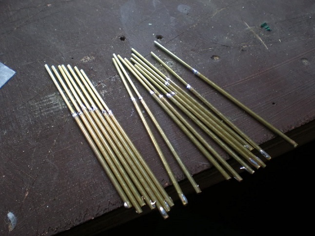

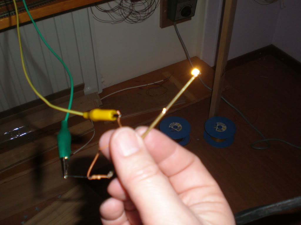

Ik heb ooit m.b.v. messing buisjes lichtmasten met LED gemaakt, dat was vrij dun en daar kon het draad prima door heen. De buis diende als massa, dat scheelde weer een draadje.
- P3030388.jpg (57.36 KiB) 3812 keer bekeken
- P3030385 kleiner.jpg (109.53 KiB) 3812 keer bekeken

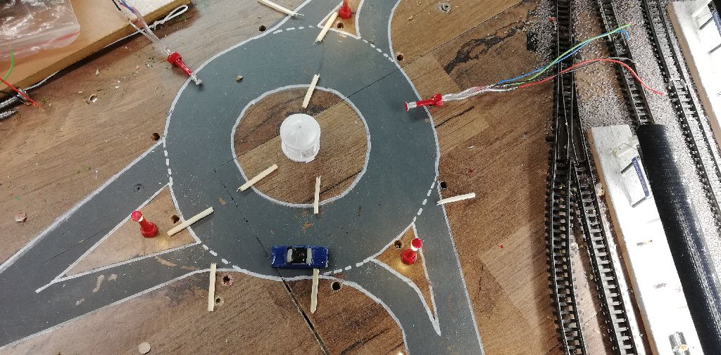

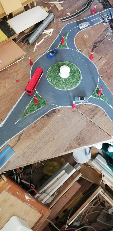

hallo allemaal,
heb verkeersplein met de nodige strubbelingen terug weten te brengen naar drie lantaarnpalen.
nu heb ik er toch nog twee los neergelegd waar ze eventueel nog bijgeplaatst zouden kunnen worden.
als er dan bedacht wordt dat op de plaats waar de stokjes liggen aldaar de verkeerslichten komen denken jullie dan dat die twee lantaarnpalen er wel bij moeten???
ik hoor graag jullie mening !!
gr jan

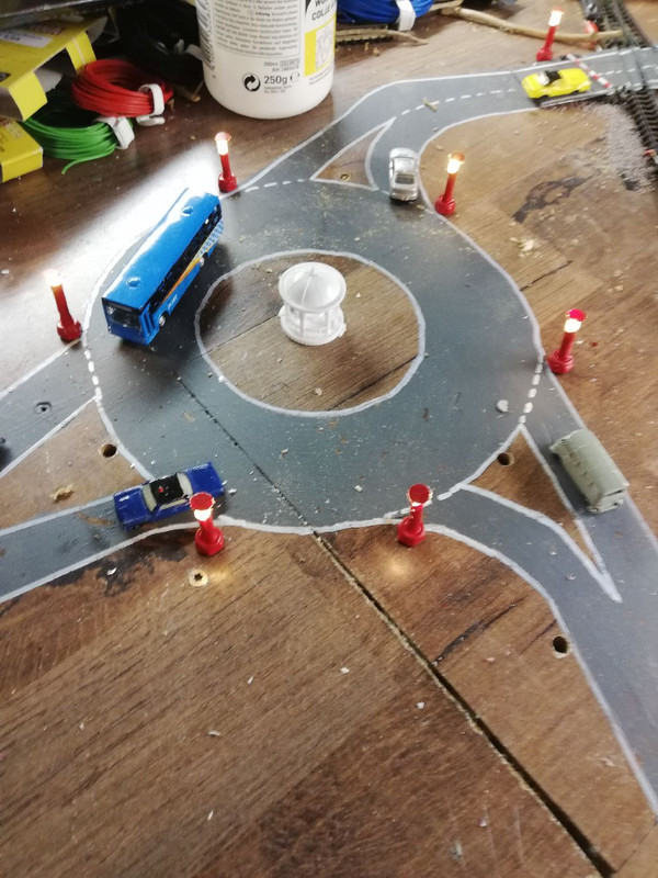

heb zo links en rechts eens op internet zitten speuren naar plaatjes over verkeerspleinen en rotondes.
wat ik zo in zijn algemeenheid wel zie is dat wat ik wil gaan doen met op de invalswegen 1 stoplicht en op rotonde zelf voor elke invalsweg een twee zijden een stoplicht dat dat nergens voorkomt.
gezien de door mij aangelegde rotonde eigenlijk zowel opkomend als afslaand enkelvoudige wegen zijn zal erop de rondgaande beweging ook enkelvoudig gereden zal worden is denk ik voor elke kruisende inkomende weg 1 stoplicht voldoende dus blijven er 6 over.
ik vrees dat ook al zou het misschien imposant er uit zien het toch overkil zal worden.
mocht blijken na uiteindelijke aankleding dat er meer gewenst zouden zijn kan ik altijd nog bijplaatsen.
voorlopig ben ik nog steeds bezig met mijn slagbomen ( geluid en verlichting ) aansluiten bezig en daarnaast het in elkaar frutselen van de stoplichten.
ook heb ik een manier gevonden om de witte stoplichtpaaltjes van zwarte ringen te voorzien.
plaatjes cq filmpje volgt zodra dit alles is gerealiseerd.
wordt vervolgt

Ja hoor, vlak bij jou; de Berekuil in Utrecht bijvoorbeeld en in Eindhoven weet ik er ook nog een
jawel Ben,
maar die is qua oppervlakte niet te vergelijken met zoals ik het gemaakt heb.
bovendien is op de Berenkuil de situatie dat er twee rijstroken zijn aangevuld met busbanen dus drie rijstroken.
het is zoals ik heb bedacht eerst gewoon met 6 stoplichten met de mogelijkheid er 3 of 6 bij te plaatsten.
heb overigens wat groen aangebracht om wat meer overzicht te laten zien.
zoals op de foto zichtbaar staan er nu zes lantaarnpalen en moeten daar nog zes stoplichten bij.
ik denk dat dat meer dan genoeg is voor een relatief klein verkeersplein cq rotonde.
maar elk commentaar is welkom.
gr jan
Is het geen idee om de lantaarnpalen rondom weg te halen, en daar dan 3 (of 4) van op het plantsoentje in het middel te plaatsen. Dan 3 stoplichten plaatsen op de aanrijdende wegen. Meer niet, minder is vaak méér. Ik denk dat je dan al een veel rustiger beeld krijgt.
Ik heb ook al gedacht aan die drie die nu in de driehoekjes staan om die naar de middencirkel te verplaatsen.
Dan heeft de rotonde toch rondom voldoende licht en dan die zes verkeerslichten zoals eerder bedacht.
