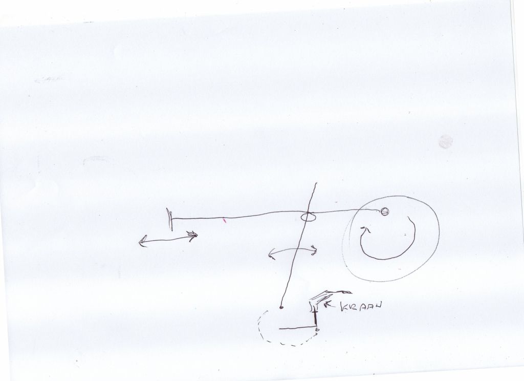

hallo allemaal.
wat ik hierboven heb uitgedacht wordt als zodanig onder de opengebroken weg gemonteerd en daar dan maar hopen dat het net zo zal werken als deze proefopstelling.
nu ben ik de volgende opstelling aan het maken die er voor moet gaan zorgen dat de door de motor aangedreven schijf een stang simpel van links naar rechts laat bewegen om daarmee de buldozer/graafmachine gewoon heen en weer te laten gaan.
maar ik heb ook nog die auto van Hoontje die als buizenlegger door het leven moet gaan en die heeft een kraan en die kraan wil ik ook laten meebewegen met die stang op die schijf.
doordat de schijf rondgaat zal de stang een excentrische beweging maken en dus heb ik bedacht daar een oogje in te buigen die als geleider voor een lange staaf die op het einde haaks omhoog staat. het lang einde gaat door het oogje en het haakse gedeelte staat gefixeerd zodat als de stang heen en weer gaat dat lange stangetje wordt meegenomen maar wel kan schuiven in dat oogje en zal de op het haakse gedeelte geplaatste kraan bescheiden heen en weer draaien.. althans zo had ik dat bedacht.
op onderstaand schema is dit een beetje tot uiting gebracht en kunnen jullie dat wat ik net beschreven heb erin terugzien.
warm of niet, we gaan er weer gewoon prutsend tegenaan.
gr jan

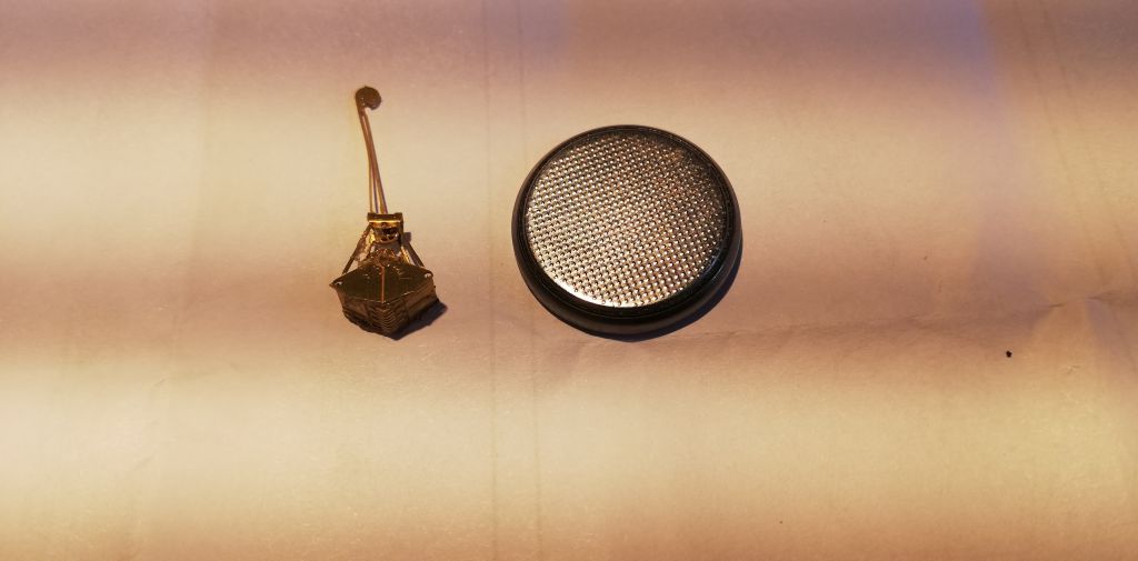

om jullie een idee te geven hoe klein dit spul is om mee te moeten prutsen.
dit is de grijper welke incl hijsdraad uit vijf onderdelen bestaat die in elkaar geklemd/gelijmd moesten worden.
als maat aanduiding een knoopcel ernaast;
gr jan

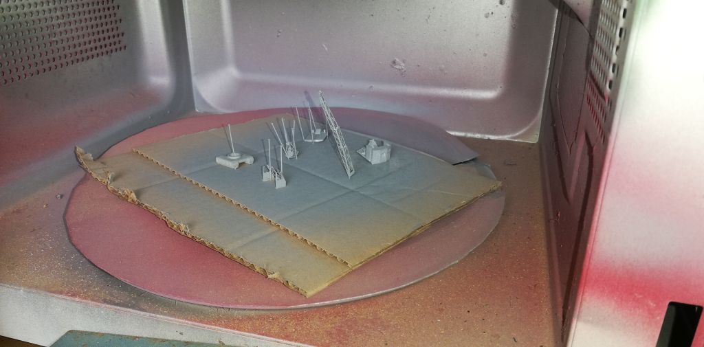

Dat is zeker klein Jan en dat is een goed idee van die magnetron als spuitcabine met draaischijf :mrgreen:

wat die oude magnetron betreft dat ik ik al eens eerder laten zien toen ik op dat idee kwam om die daarvoor te gebruiken.
https://youtu.be/OQQrS3fRfvA
maar kan me voorstellen dat je dat niet hebt onthouden want is ook al weer twee jaar geleden en sindsdien al tientallen keren gebruikt :mrgreen:

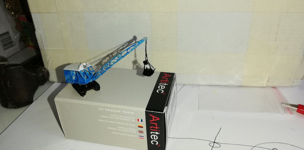

zoals beloofd;
de geschilderde Dolberg kraan,
er moet wel worden aangetekend dat er nog een keer geverfd moet worden maar voor nu staan mijn handen krom van de reuma maar heb hem wel in elkaar gekregen.

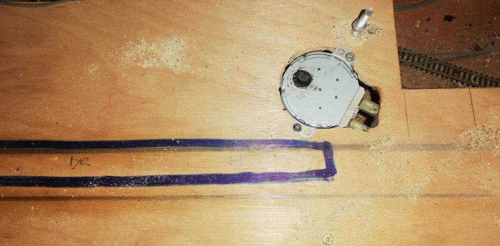

ja en toen wilde ik met de tiengatenboor een mooi gat boren in de onderplaat die onder de opengebroken weg doorloopt en waar het gehele mechaniek op gemonteerd moet gaan worden toen begaf mijn boormachine het.
ding wilde niet meer opladen en ja zonder prik doet ie het echt niet meer.
maar had wel al een mooi groef gezaagd dus wat is wijsheid.
op onorthodoxse wijze een boortje in mijn Dremel gezet en deze als frase gebruikt en op die manier toch het gat in de plaat kunnen maken.
motortje netjes gemonteerd en nu alleen nog maar prik erop en dan kan ik proefondervindelijk uitvogelen waar elk aandrijfpunt moet komen voor alle bewegende zaken die op de opgebroken weg moeten komen.
