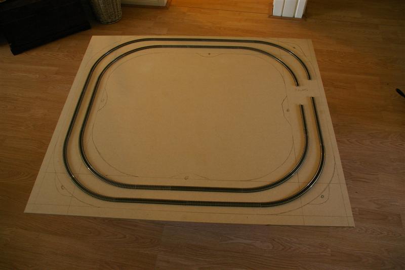

vandaag begonnen met het stuk schaduwstation naar de helix en de helix weer opnieuw maar dan met 9125 afgetekend.
hopelijk morgen alle 5 platen tegelijk zagen en dan kan het feest weer beginnen.
groetjes henry

Re: henry's nieuwe baan
Henry,
Wat wordt je steigings %?
2 tot 2,5 % rob.
ik ga per ronde 5,5 cmm omhoog.
groetjes henry
groetjes henry
Ja dat zegt me niks als je de lengte van de cirkel in een complete ronde niet geeft. Ik neem aan dat je rechts rijdt. Dat betekend dat je via de binnenbaan naar boven gaat dus dat is de maatstaf.
he rob,
dat klopt,
buitenzijde naar benededen en binnen omhoog.
de plaat is 90 x 90 cm.
dus de afstand die zo wordt afgelegd zou ruim voldoende moeten zijn voor 5,5 cm verschil of niet??
groetjes henry
dat klopt,
groetjes henry
Je moet het hoogte verschil delen door de lengte van een complete lengte rond. Maakt me niet uit maar zou zonde zijn als je weer hetzelfde probleem hebt.

ik ga morgen eerst de omtrek van de lus meten en hoop dat het dan goed is, even een vraag: ik zie ook vaak een helix die alleen een ronde maakt en die haalt ook 5 cm.
ik heb er nog een aantal rechte stukken in vandaar mijn gedachtegang
Henry,
De lengtes hoef je niet te meten want die zijn bekend. R1 is 193 en R2 is 225 mm. Is een kwestie van optellen van je railstukken
Ja de webcam staat uit want was een videootje aan het monteren en die begonnen te hikken vandaar. Morgen weer.
toch nog maar even meten en ik kom in de binnenbaan op 3152 dus dat zou betekenen dat ik onder de 2 % blijf.
lijkt me goed of niet
groetjes henry
groetjes henry
Is ruim voldoende. Ik neem aan dat de pantografen beneden blijven.
Henry,
Mijn tussenruimte in de spiraal is 5,5 cm. Dat is gemeten zonder de ruimte voor de rails er af te trekken. Ik meet van bovenkant spiraaldeel (inclusief ondervloer) tot onderkant van de volgende wending. Al mijn locs kunnen in deze ruimte met uitgeklapte pantograven rijden.
hoi martin,
ik heb ook ca 5,5 cm dus later mag oook dit geen probleem zijn
groetjes henry
groetjes henry
Henry dat lukt makkelijk. Ik heb in mijn spiraal als buitenbaan ook R2 liggen met minder rechte stukken ertussen dan jij en blijf onder de 3% bij een tussenruimte van 6,5cm. Onder de 2% is natuurlijk helemaal prima.
Ik stijg trouwens in de buitenbaan, dat scheelt weer iets.
