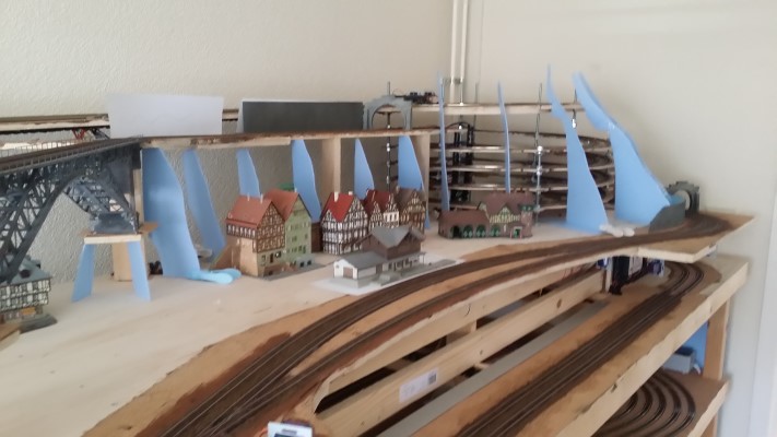

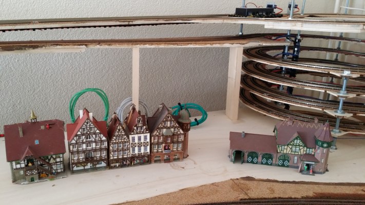

Beginnetje van het dorp wat achter het station komt.
Zoek nog vakwerkhuisjes die in de rij passen.Jullie nog ideeën?

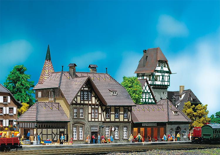

Het station wordt een Faller Faller 212111
mvg Ronald
mvg Ronald

- huisjes met verkeerd station ..wordt een faller 21211 (Custom).jpg (95.9 KiB) 6703 keer bekeken
- faller station 212111.jpg (93.51 KiB) 6703 keer bekeken

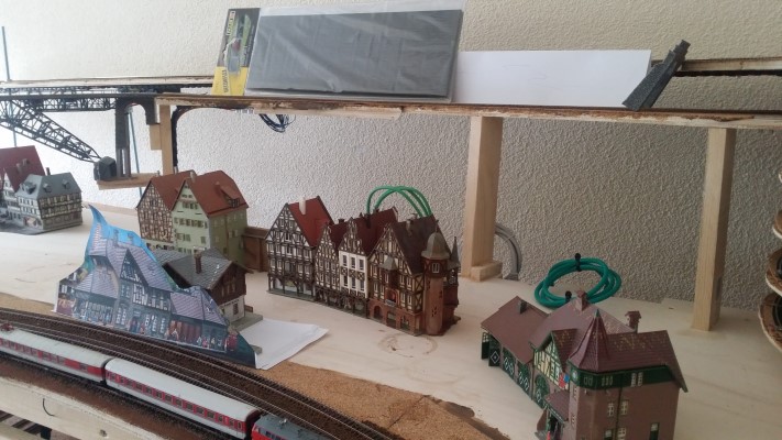

Ging naar me treinen winkel voor een muurplaatje.
Waar ik ook me thuis kwam
Hadden ze een doos met tweedehands huisjes.
Kwam ik net twee huisjes tegen die ik zocht.
En dat voor maar €7.50 Nou daar kon in geen buil aan vallen.
Zijn de twee linker huisjes met muur.
Alleen de twee groenen wanden ga ik waarschijnlijk gebroken wit verven.

Nu alleen nog eens tegen een mooie tweedehands station tegen komen.
De Faller 212111

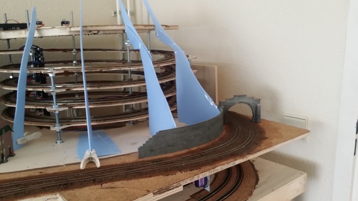

Re: Nog naamloze baan....(De Albula )
Van de bekende blauwe platen voorbeeld steunen gemaakt voor de bergen.
Deze steunen worden hierna gemaakt van 9mm multiplex.
De berg die boven de helix komt? Wordt zo gemaakt dat die te verwijderen is.
mvg Ronald
mvg Ronald

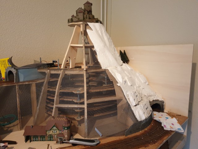

Wil rechts een berg maken.Waar ik de bovenkant kan verwijderen.
Bij het vaste stuk heb ik nu houten spanten geplaatst.
Maar hoe moet ik nu de bovenkant hier op aan laten sluiten zodat ik die kan verwijderen.
De bovenkant moet eraf kunnen. Anders past de baan nooit meer door een deur. Ivm bv een verhuizing.
Zie foto's
mvg Ronald
Zie foto's
mvg Ronald
Hoi Ronald,
Waar de houten spanten zitten.....moet dat ook niet afneembaar worden? Als er wat mis gaat in de spiraal -trust me, dat gebeurt ooit eens- dan wil je daar ook wel even frommelen. Hoe ga je dat doen? Je kan beter de hele berg afneembaar maken in dat geval.
J.
J.
Via de onderkant kan ik nog in de helix komen.
Dat heb ik al getest.
De baan staat op wielen.Dus kan hem zo weg rijden bij de muur.
Mvg ronald
Mvg ronald
Je zou met stukken hardschuim(in diverse diktes te krijgen) rondom de spanten kunnen bouwen tot aan het bovenste spoor of iets hoger. Vervolgens een bergtop maken welke je hierop laat rusten. Deze top heeft rondom aan de onderzijde de juiste dikte welke om de sporen valt.
Zie eventueel mijn voorbeeld van kasteel Schwarzstein of opbouw bergen bij schwarzwald.
Ik had destijds namelijk hetzelfde probleem bij verhuizen.

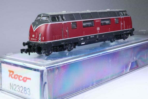

Tweedehands diesel locomotief gekocht.
Een BR220 van roco nummer N23283 in nieuwe staat.
Wordt om gebouwd naar digital.....daar een ook een maassluiser
mvg ronald
mvg ronald

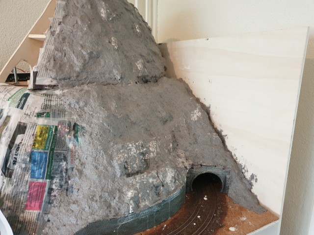

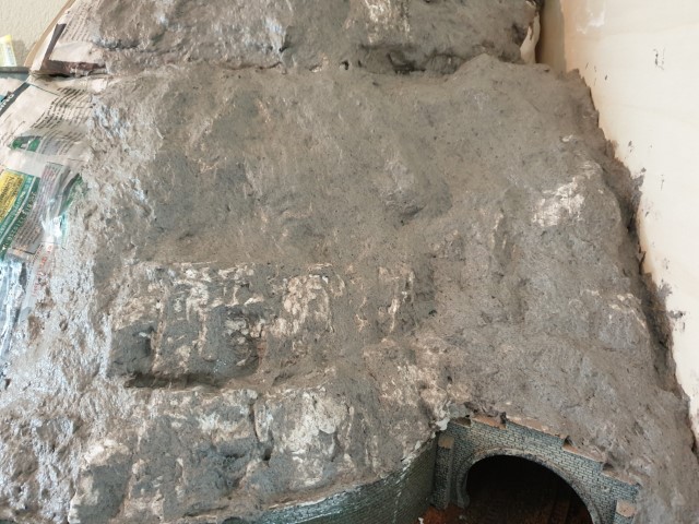

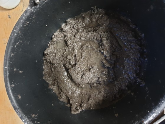

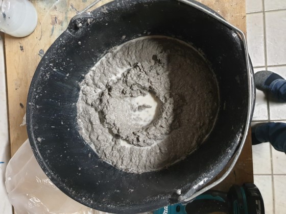

Voor bereiding papier mache.
eerste foto: papier mache met aarde erin.
tweede foto: papier mache met aarde en er een beetje witte verf door heen gedaan.Zodat het een beetje licht grijs werd.
Morgen behanglijm(poeder) er door heen.
En dan ben ik benieuwd hoe het wordt op de berg.
mvg ronald
mvg ronald
Vroeger deed ik over het horrengaas altijd eerst gispverband.
Zit nu te denken om eerst stroken kranten(papier mache)over het horren gaas te doen.
Deze te laten drogen.
En daarna de pulp mache er over te doen.
Of is beter eerste laag van gipsverband te maken?
Mvg ronald
Mvg ronald
Zou geen gips nemen want dan wordt het weer zwaarder maar inderdaad papier mache nemen. Wel ff goed opletten dat de hechting van het papier mache goed is op het horrengaas.
Heb drie lagen papieren kranten over het horren gaas gedaan.
Nu goed laten drogen.
En dan gaat het papier mache papje er over heen.
mvg ronald
mvg ronald
Voor het eerst gewerkt met papier mache.
Mvg ronald
Heb twee noch muurwallen 34857
Maar met welke lijm moet ik deze vast lijmen op hout en kurk?
mvg Ronald
mvg Ronald
Pffft, dat wordt me nog eens een grote berg,
Het lijmen van de Noch muren doe ik gewoon met het lijmpistool.
- Forum-Beheerder
- Berichten: 2739
- Locatie: Alblasserdam
Zien die muurwallen buigbaar? Bij mij komen ze in een bocht te staan namelijk.
Onder de berg staat ook een muurwal, in een bocht. Welke is dat?
