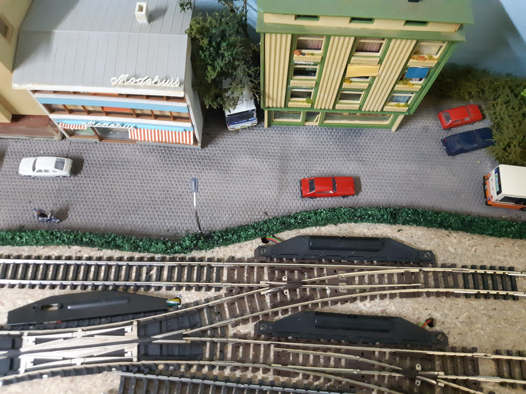

Ja de gemeete van Echthoven heeft die flats te dicht op elkaar gezet en achteraf komen ze er achter dat er nog een bus doorheen moet🤦‍♂️
Ach ja dat gebeurt zo vaak he bij de gemeente's, foutje bedankt😂
Even serieus, als ik de flat iets naar rechts zet dan zie je gelijk die blauwe achtergrond/muur en dat is nou net niet wat ik wil....
We moeten maar hopen dat ze in Echthoven goeie buschauffeurs hebben😏😁

Wat betreft de ruimte voor die bus het valt eigenlijk wel mee, als je van bovenaf kijkt heeft de chauffeur best nog veel ruimte om de bocht te maken naar rechts (gezien vanuit de bestuurder/chauffeur)
Kijk maar🙂

anders verplaats je toch de haag naar het spoor toe dan heeft hij meer ruimte om eruit te draaien :mrgreen: 7(8)7

En die chauffeur betreft, die kan makkelijk naar rechts al moet ie wel ff die fietser in de gaten houden. :lol:

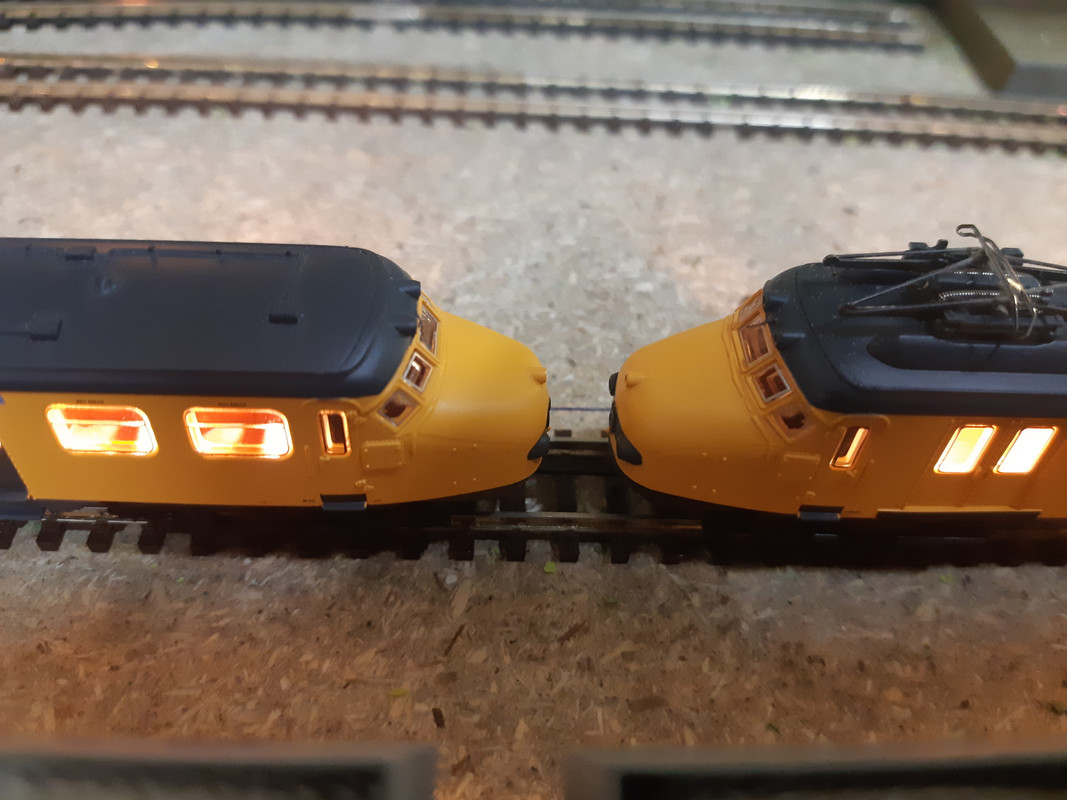

De afgelopen 2 weekenden ben ik bezig geweest met aanbrengen van details zoals verschillende figuren,koersborden,vertrektijdsborden en banken enz enz op de perrons.
En ik heb de perrons even een flinke verwering gegeven want die waren mij veelste schoon!😃

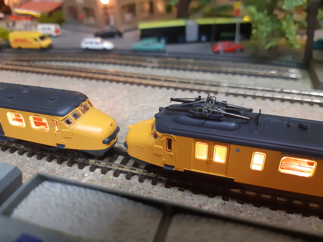

En ik ben bezig geweest met de 2 gekoppelde hondekoppen, waarvan ik de 2 koppen die gekoppeld zijn de seinbeelden afgeplakt heb, als het mij lukt zal ik er morgen een paar foto's en een filmpje van maken.....van de hondekoppen dan he😏....op de perrons moeten jullie nog wel even wachten want voordat ik de perrons ga plaatsen wil ik eerst het ballast aanbrengen ivm dat de perrons van karton zijn...

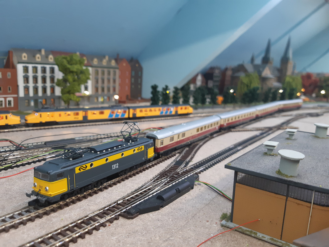

De NS 1312 van Startrain heeft al een paar rondjes gereden, hij wilde eerst niet rijden, dat kwam omdat de condensator op de printplaat heet werd, die heb ik er tussenuit gesoldeerd (niet overbrugd!) en toen was het probleem opgelost!
Hij rijd echt heel erg mooi vind ik!

De foto's en filmpjes van de gekopelde hondekoppen waarvan de 2 koppen in het midden de ledjes zijn afgeplakt (onder de kap uiteraard 😁)....en de NS 1312.
En een plaatje van de NS 1312.
En de filmpjes,
Het afplakken van de ledjes in de hondekoppen was best nog wel lastig!
Met gewone tape kwam het licht van de ledjes er dwars doorheen ik heb er toen maar aluminium tape voor gebruikt en dat ging redelijk goed, als je goed kijkt zie er nog een heel klein beetje licht doorkomen maar dat is zo weinig....vind het wel best zo🙂

Wat blijven de Piko Hondekoppen toch mooi rijden. :Thumb

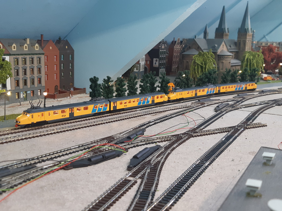

Vandaag de laatste wissels aangesloten op de mooie M wissel-schakelaars (intotaal 20 wissels)......wat een klus was dat zeg, gaatjes boren, draadjes verlengen, solderen solderen en nog eens solderen🙄
Owja en natuurlijk krimpkousjes erop..maar goed het is af😁
De seinen ga ik later aan sluiten, ik kan ff geen draadjes meer zien...
Het besturingstablau ziet er nu zo uit.....in het midden van het zwarte plankje komen straks de knopjes voor de seinen.

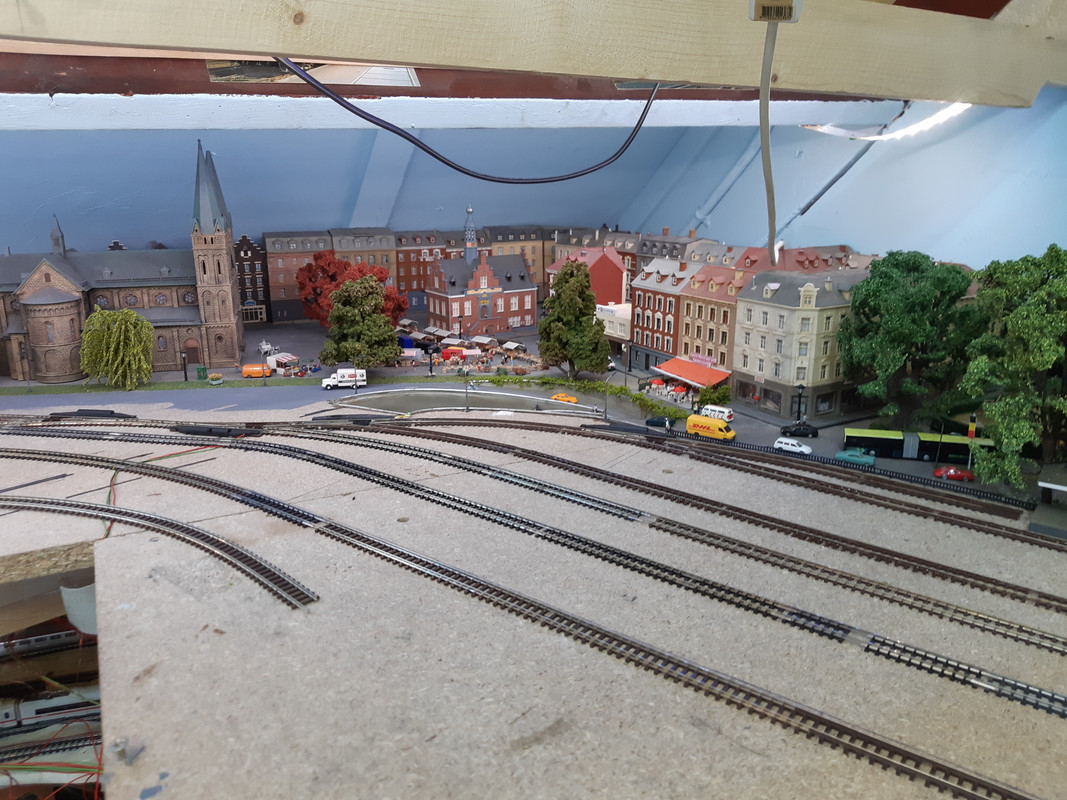

Maar nu ga ik dus even iets anders doen en wel....ballasten en de rails een roestkleur geven..
Ik ga beginnen met de sporen die langs de perrons liggen, de perrons heb ik even weg gehaald ivm dat ze van karton zijn...de opstelsporen en sporen van de werkplaats ga ik later leggen.
De plaatjes van de sporen die ik ga bewerken...

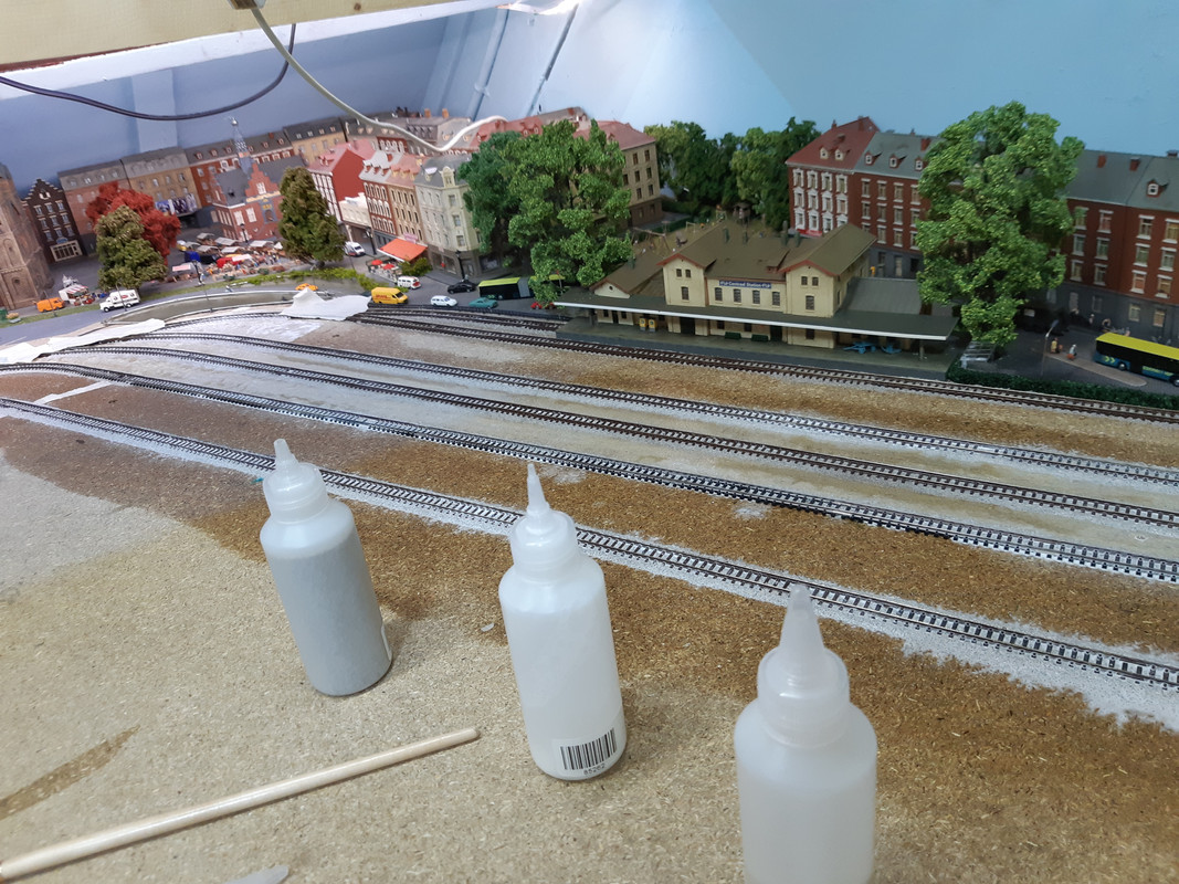

Vandaag de sporen van het station van ballast voorzien en in gelijmd!
Nu wachten tot morgen, openlijk is alles goed gegaan?
Ow en tussen de sporen heb ik dit gebruikt om als looppad te doen lijken..
Ben benieuwd hoe dat uitpakt?

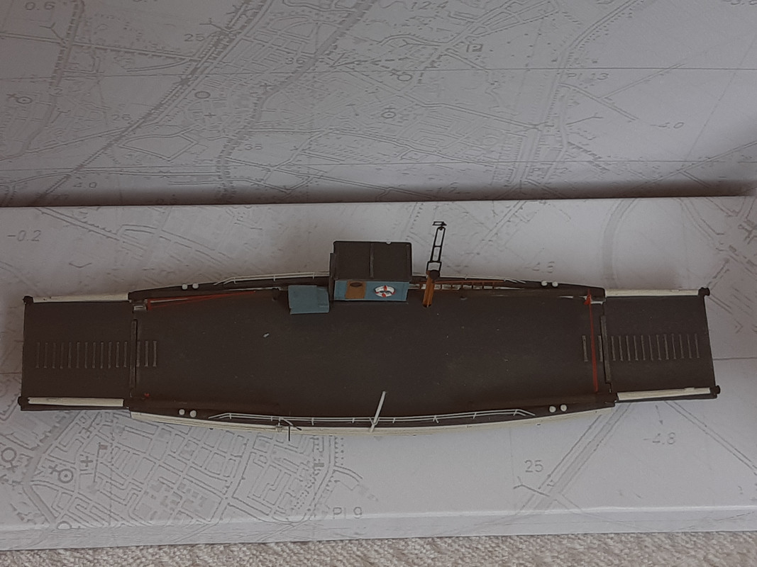

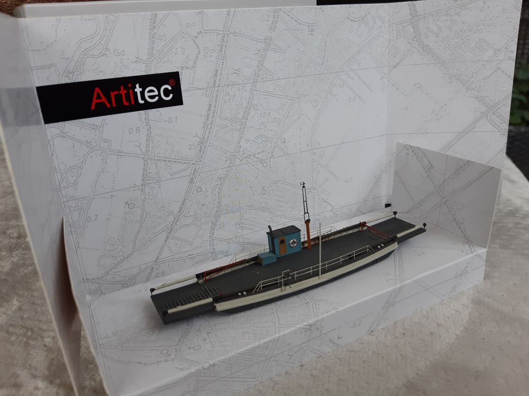

Ik ben er nog lang niet aan toe maar mijn plan is om aan de rechterkant van de baan een rivier te laten lopen met natuurlijk spoorbruggen erover maar ook een pont, en die heb ik vandaag eindelijk kunnen aanschaffen!
Ik dacht gelijk kopen want die zal niet lang op voorraad zijn in de winkels...
Een paar plaatjes ervan.
Ik vind het echt een mooi ding!
Heel blij mee😃

Mooi ding die veerpont
Berichten: 8474
Re: Echthoven
Die veerpont is mooi ,weet wel dat er een in Amsterdam was die wagons met een sik overzetten .
Benieuwd waar je dit mooie model gaat inzetten ;)

De bedoeling is dat de veerpont ingezet gaat worden op een rivier (met spoorbruggen) om het verkeer over te zetten..
Maar zover ben ik nog lang niet, eerst het station maar eens afmaken😊

Geinig veerpontje van Artitec, die krijgt vast een mooi plekje op je baan jou kennende.

Het ballast is wel aardig geworden (komen later foto's van) maar het looppad van zand was wel een lastig dinggetje!
Ik had de werkwijze daarvan verkeerd aangepakt, ik had het ook net als het ballast bewerkt dus eerst neerleggen en nat maken en dan indruppelen met lijm, nou dat ging dus verkeerd....kreeg allemaal hobbels..
Dus alles weer opgeschuurd en toen eerst houtlijm op de plaat en dan pas zand en dat werkte wel goed..
