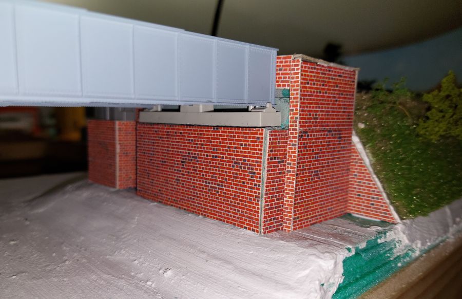

Bij de twee bruggen (de enkelsporige en de dubbelsporige, horen natuurlijk ook landhoofden.
Het zuidelijke landhoofd is het eerste dat nu in ruwbouw klaar is, nu nog de afwerking zoals veroudering, vervuiling, beplanting enz.
Het verhaal achter het zuidelijke landhoofd is het volgende. Tot 1944 was hier een landhoofd opgebouwd met oude bakstenen, een klein deel hiervan is behouden gebleven. Doordat tijdens de bevrijding rond deze brug zwaar is gevochten werden de bruggen en de landhoofden ernstig beschadigd. Na de oorlog is met nieuw baksteen een nieuw landhoofd opgebouwd.
links het oude gedeelte, rechts het naoorlogse deel.
het landhoofd in vogelvlucht
de andere zijde van het zuidelijke landhoofd

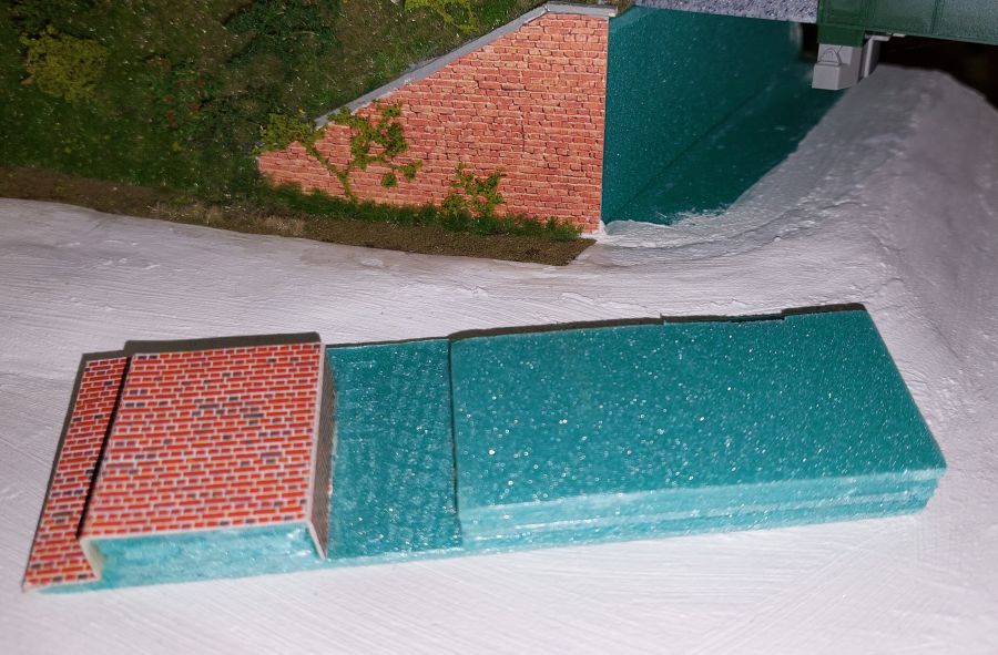

Impressie van de bouw tot nu toe
het bruggenhoofd is geheel opgebouwd met restjes onderplaat en steenpapier
Nu nog de naden wat wegwerken en het geheel enigszins camoufleren

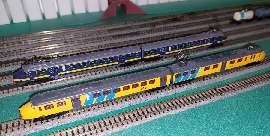

Zomaar vanwege de Piko discussie, de Piko Mat 54 en de Rob Bisschop Mat 57
Berichten: 8520
Re: Ensporendam, zolderbaan van Wilco
Een heel groot verschil met de indeling ramen en dakindeling pantografen :(

Hallo Wilco,
Dat blijven gave treinstellen die Mat'54-ers.

Zeker weten Sjaak
Inderdaad Chris en voor mij helemaal, ik heb er nog volop mee gereden in 1:1 en zelfs toen vond ik het prachtig materieel
Ik zie wel dat ik even met de stofkwast aan de slag moet :mrgreen: :mrgreen:

Dat waren nog eens oerdegelijke treinstellen.
Maar ze wogen ook nog al wat.

Klopt de Mat 54 was een zwaar treinstel. Geen EP rem, geen ED rem, alles gewoon ouderwets op lucht remmen. Geen computers die het nodige in de weg zat en allerlei lampen voor meldingen. Heerlijk veel lawaai om je heen.

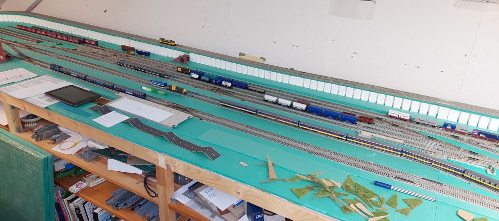

Impressie van de vorderingen op emplacement Ensporendam. Op de voorgrond bij spoor 1 (1100 met Plan w) is het stationsgebouw zelf in aanbouw. Via een passerelle kunnen de reizigers vanaf dit eerste perron langs spoor 1 naar het brede 2e perron met de sporen 2 en 3 of de weg over de passerelle verder vervolgen naar smallere perron 3 met de sporen 4 en 5. Daaf voorbij liggen de sporen 6 tot en met 10 die voornamelijk voor het goederenvervoer worden gebruikt. Van spoor 9 en 10 kunnen posttreinen naar het poststation of aan de andere kant van het emplacement werktreinen naar het terrein van weg en werken. Achter op de verhoging lopen de twee omloopsporen die als paradesporen dienen en rond gaan naar het nog te bouwen gedeelte van de baan.
